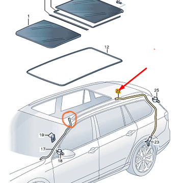

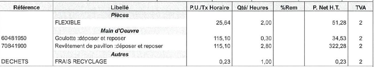

Hello, un petit up, suite à mon rendez-vous à la concession (Skoda St Alban, accueil toujours au top), le mécano n'a même pas examiné mon Enyaq: c'est un pb connu et ce serait bien à cause des goulottes de vidange qui se détachent à l'avant du branchement au rigole du toit ouvrant (entouré en orange sur le schémas ci-dessous): En fait l'eau s'écoule le long du ciel de toit par l'avant jusqu'au plafonnier. Comme mon Enyaq n'est plus sous garantie (depuis 4 mois), on m'a proposé un devis d'environ 500€ pour changer les goulottes. Ce que ne me semble pas forcément nécessaire à priori, mais selon eux elles seraient bouchées, ce qui n'est le cas car l'eau s'écoule bien (en partie donc) jusqu'au passage de roue. Donc la facture est plutôt salée pour une 'petite' réparation, avec 3h de main d'œuvre (justifiées) mais à 138 € de l'heure TTC (ouch!), j'espère que les mécanos sont bien payés ! Bref, j'ai demandé une prise en charge sous garantie, au moins partiel, car pour moi c'est un vice cachée bien identifié et là j'attends leur réponse... En cas de refus, je pense que je tenterai de défraffer le ciel de toit moi-même en espérant ne rien casser...
