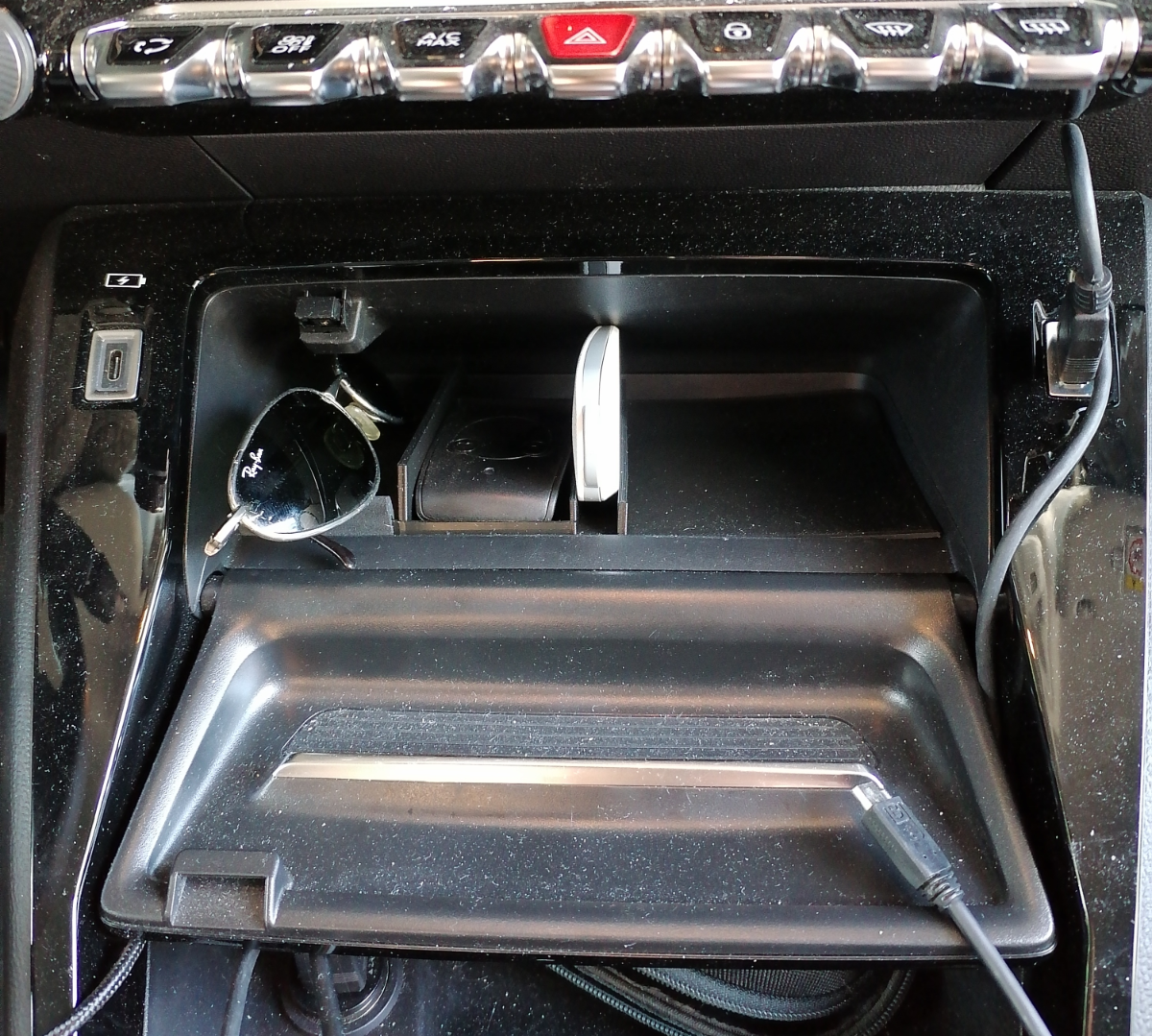

  2. je me suis imprimé un casier de rangement pour justement ne plus être embêté avec le téléphone qui bouge à chaque virage. ça permet de ranger les télécommandes de portail et les lunettes 🤣
