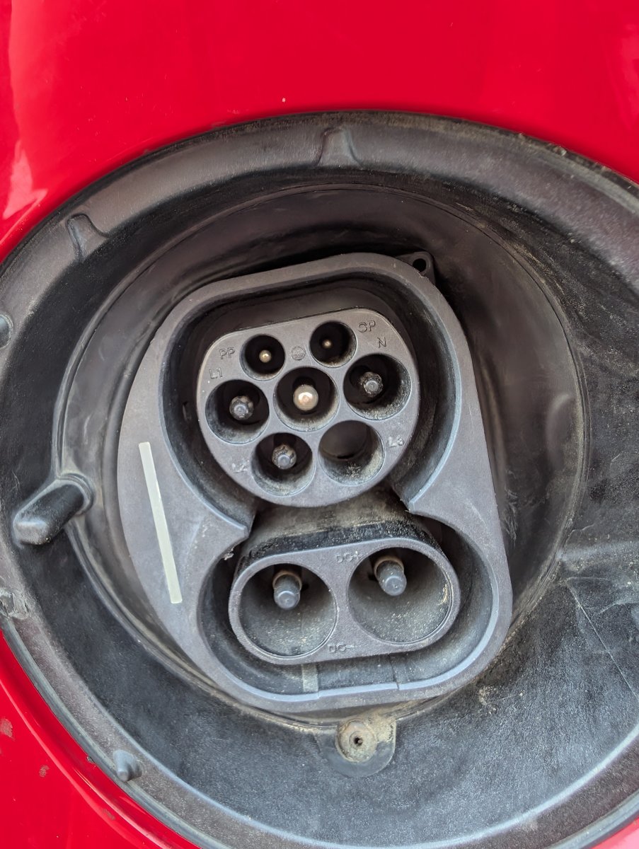

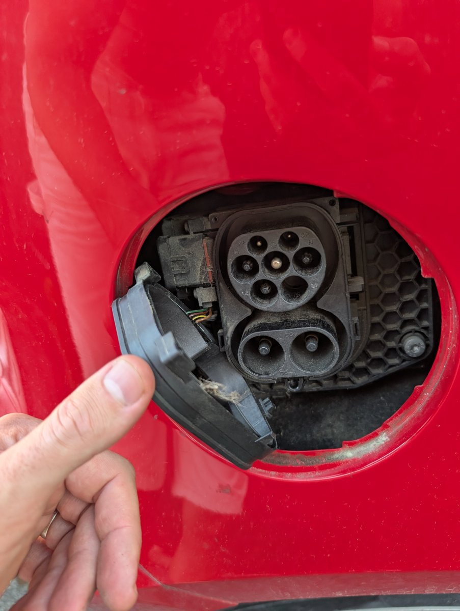

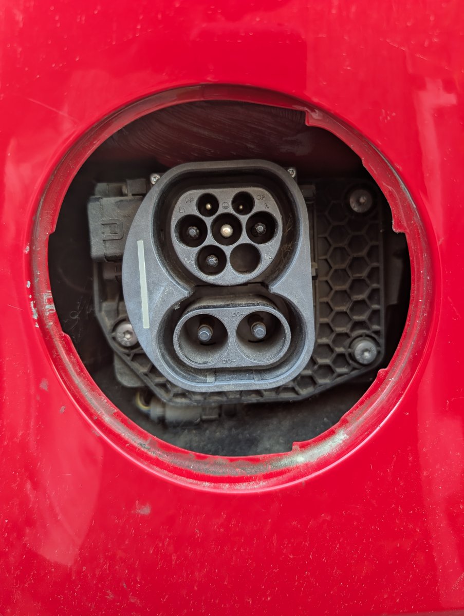

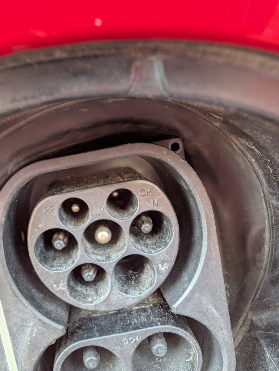

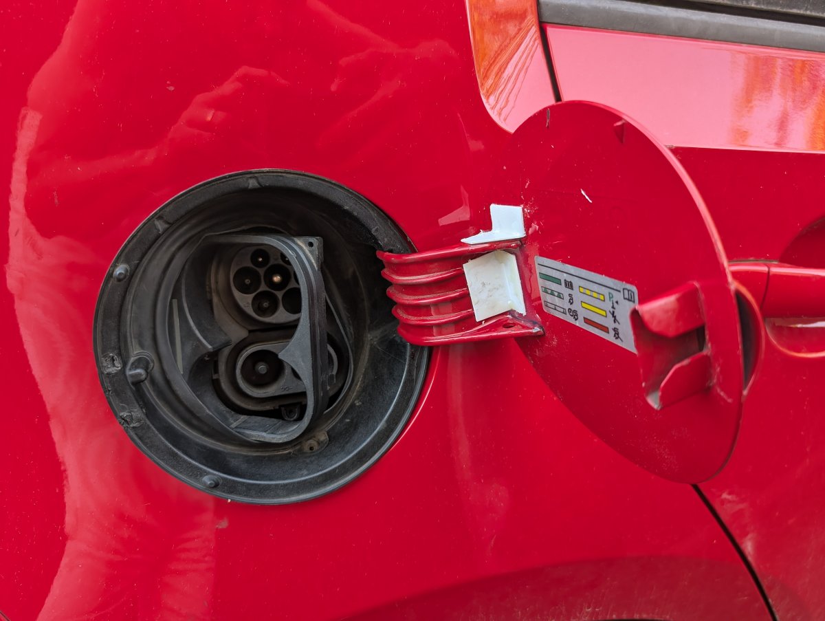

Je me permets de remonter ce fil par ce que j'ai eu la même mésaventure et j'ai donc un peu galéré comme tout le monde à savoir comment la démonter. Retirer le garde boue ne me branchait pas donc merci à @400kV pour son astuce sur le fait de retirer le contour de la prise avec les 3 vis torx ! J'ai pris soin de prendre quelques photos pour vous partager 2-3 petits tips : Premièrement voilà à quoi s'attendre quand on a retiré la trappe : Vous remarquerez les traces de peinture qui ont sauté quand j'ai mis le tournevis pour faire levier (je n'avais pas bien pigé le truc et j'y suis un peu allé comme une brute 😅) premier conseil, quand vous faites levier pour déclipser mettez un carton entre le tournevis et la peinture Voici le contour avec la diode de charge qu'il faut retirer pour pouvoir ensuite retirer la trappe de charge (je ne l'ai pas débranché pour ma part ça passait très bien) : Dernier point d'attention c'est la vis supérieure droite, c'est la plus délicate à retirer et remettre car un peu coincée par le caoutchouc de protection et près de la trappe de charge. Pour éviter de la perdre dans le garde boue que je ne voulait pas démonter j'ai pris un tournevis plat pour enfoncer le caoutchouc "derrière" le pas de vis, comme ça si la vis tombe elle reste dans la trappe de charge (vous pouvez évidemment faire la même chose pour les deux autres vis mais je n'en ai pas ressenti le besoin) : Voilà j'espère que ma réparation tiendra j'ai mis 3 cales dans l'epoxy : une devant une derrière et une sur le dessus, pas possible d'en mettre une en dessous il y a le trou pour faire tenir le cache de la prise je voulais pas mettre de la colle dans le trou. J'avoue que si ça re-pète je suis preneur d'un lien pour trouver la pièce. J'ai la ref mais je n'ai pas vraiment cherché donc pas vraiment trouvé..
