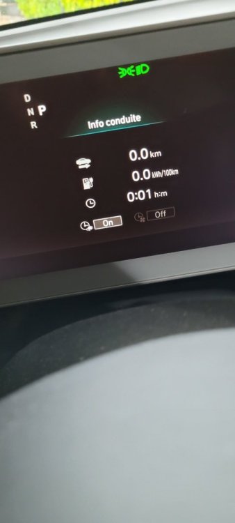

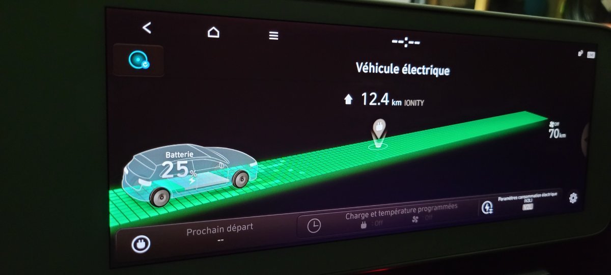

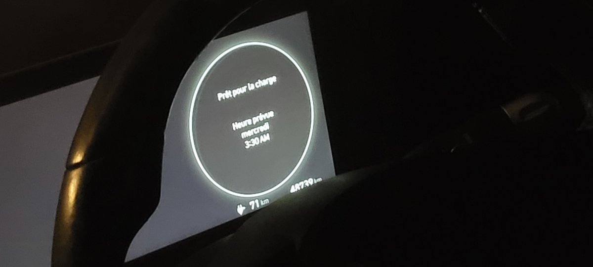

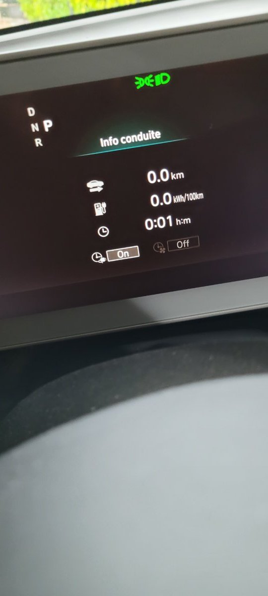

Hello, Cette voiture est décidément capricieuse quand elle s'y met. Depuis quelques jours, suite à une charge sur borne où j'avais oublié de désactiver la charge programmée, impossible de désactiver ou d'activer la charge programmée, qui est grisée, idem pour le "prochain départ" lié qui permet de paramétrer la charge et la clim (voir photos). En étant moteur en marche "ready" ou pas, branché ou pas. Les commandes que l'appli MyHyundai transmet ne semblent pas prises en compte. J'ai beau activer la charge programmée via l'appli, ce n'est pas pris en compte sur l'écran "VE" du véhicule qui reste à "off" et surtout, grisé donc inaccessible. L'écran affiche aussi qu'il n'y a pas de départ programmé avec la mention "--" dans l'encart dédié. Ce qui est différent de quand il n'y a pas de départ proche du tout, où il affiche qu'il faut programmer un départ pour pouvoir accéder à ce menu. Cependant, quand j'éteins la voiture, j'ai l'écran très bref sur le tableau de bord qui montre qu'il y a bien une charge programmée selon mes critères (voir screen). Donc je suis paumé. Je charge entre 3:30 et 8:00 en heures creuses, et le mati quand je me lève je reçois plein de messages "charge débutée" et immédiatement "charge arrêtée conformément à la programmation". Et la voiture n'a pas chargé de la nuit. Donc clairement un problème de départ proche/charge programmée, que j'aimerais réinitialiser, et remettre avec les bons paramètres. De ce que j'ai lu, c'est déjà arrivé à quelques personnes ici depuis quelques mois, mais personne n'a posté de solution à ma connaissance. Je jette donc cette bouteille à la mer... Actuellement tout ce que je peux faire c'est charger en journée, en forçant la charge avec le bouton de la clé.
