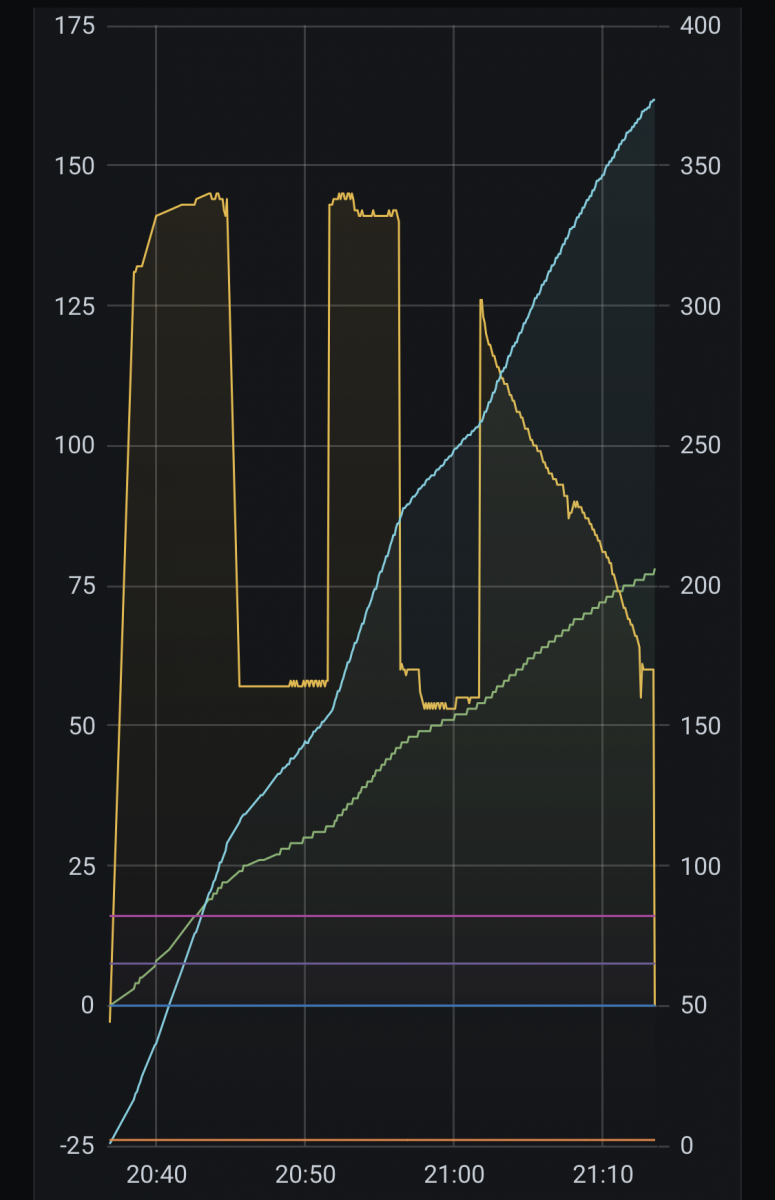

J’ai remarqué que ça faisait ça aussi chez moi sur plusieurs Superchargers dont thiais. Dès que le débit de charge tombe, je change de borne et ça repart à pleine balle.
Il y a 8 heures, 3.14R a dit :
@bobjouy, alors ? Ils ont trouvé quelque chose ?
Non rien, tout va bien sur la voiture. Ils ont vu que pour des sessions de supercharge, la même chose arrivait à la voiture qui chargeait juste après moi. Donc ils savent que c'est côté superchargeur le souci.
Il y a 1 heure, dockyz a dit :
Marrant, Thiais c'est l'un des seuls où ça ne me l'a jamais fait.
Il y a 1 heure, bobjouy a dit :
Ce dont on se doutait déjà en fait.
Et pas de rétrofit alors 😭
Tiens, même problème que moi pour @TeXla :  voir à 15:09
Après 10 minutes, chute brutale.
Comme quoi rien à voir avec la température en fait, c'est vraiment un souci des superchargeurs v2, été comme hiver 😕
Ça devient inutilisable correctement alors qu'ils ont le meilleur réseau du monde. C'est chiant...
Surtout ceux qui comme moi veulent faire des 5 % - 60 % et repartir. Là faut rester 10 minutes dans la voiture puis la déplacer pour les 5-7 dernières minutes, alors qu'avant on était tranquille, on pouvait brancher et partir pour le quart d'heure.

il y a 1 minute, bobjouy a dit :
Oui je voulais le mettre mais pas eu le temps 😉
Il y a 2 heures, bobjouy a dit :
5 minutes d’effondrement à 60kW au lieu de 120kW représentent 3’ de retard... Est-ce si rédhibitoire au point de devoir changer de borne ?
Il y a 1 heure, M-ric a dit :
Si je voulais une voiture qui charge à 60 kW j'aurais pas une Tesla.
Mais ne perds tu pas justement 3 minutes en changeant de borne ?
il y a 47 minutes, M-ric a dit :
Non moins d'une minute. Et si tu es là pour faire un 5 - 80 %, et que dès 45 % tu es à 60 kW, ça ralentit bien plus.
Ce qui est je trouve inacceptable, c'est que ce problème ne soit pas réglé par Tesla.
