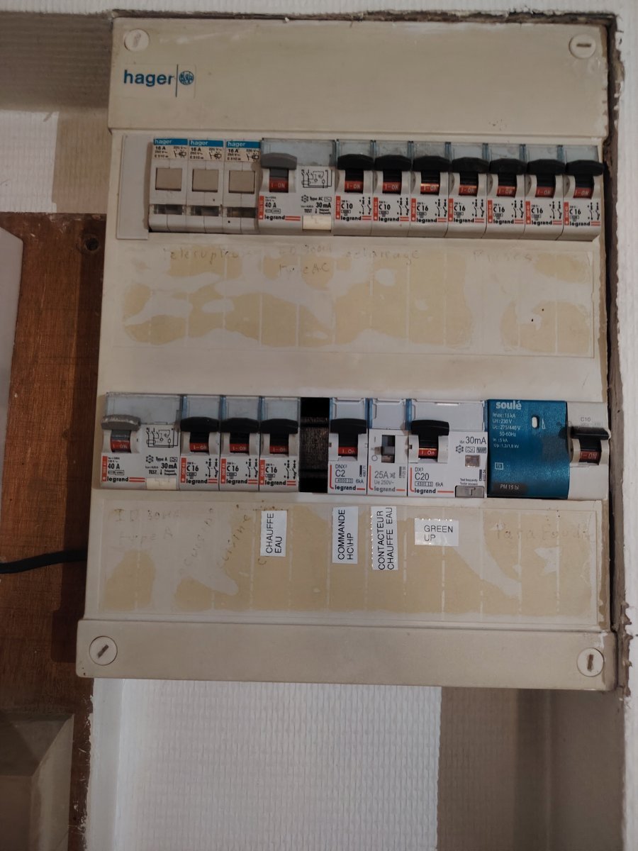

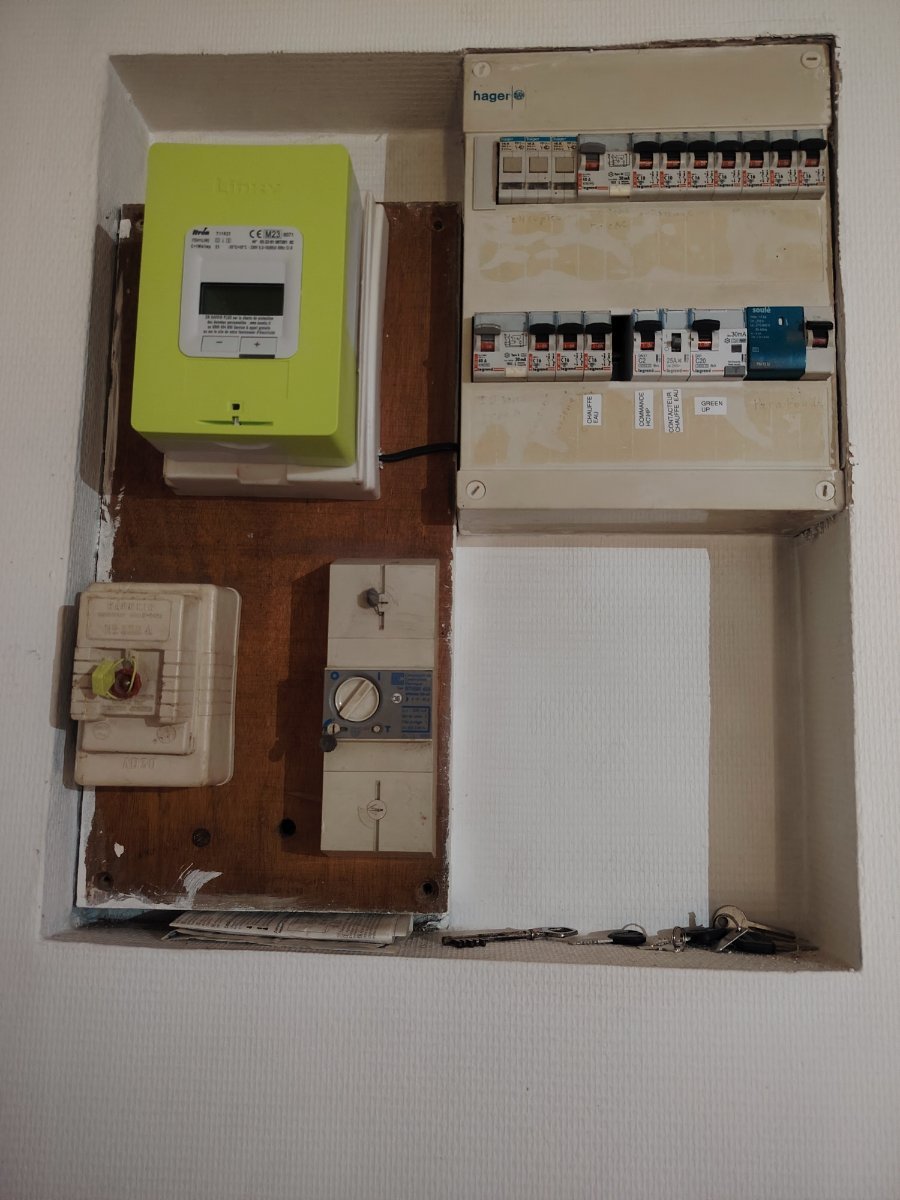

Bonjour Je possède une e208 style avec une prise Grenn up et je viens de souscrire à l'offre Engie happy heures vertes qui offre 2 heures d'électricité gratuite HT par jour de 13h à 15h (en réalité ce n'est pas gratuit, c'est 0,036 TTC). Comme je roule généralement assez peu, cela devrait suffire à recharge ma voiture durant ces 2 heures presque gratuites (40km de récupérer en 2 heures environ). Et sinon il y a toujours les heures creuses de minuit à 6h. Mais le problème est que si la 208 permet de programmer une heure de début, elle ne permet pas de programmer une heure de fin... J'ai donc longuement chercher un câble permettant de faire cela mais je n'ai pas trouvé, j'ai trouvé des câbles avec une charge différée ou offrant d'autres possibilités mais aucun avec la possibilité de programmer heure de début et de fin ! J'ai également pensé à compléter ma green up par une green up connectée mais il n'y a plus assez de place sur mon tableau. Quelles solutions s'offrent à moi dans ce cas la, j'ai entendu parlé d'horloge/minuterie à mettre sur le tableau J'ai également pensé à mettre un programmateur sur la green up mais dans ce cas, je me demande s'il existe des programmateurs permettant de garder la vitesse de charge de la green up et si 2 heures de charge n'était pas risqué ? Je vous remercie pour votre aide, je pense que beaucoup de gens doivent avoir le même problème que moi mais je n'ai pas trouvé de solution malgré mes recherches et je n'y connais rien en électricité. Et je ne voudrais pas que ce soit trop couteux non plus.
