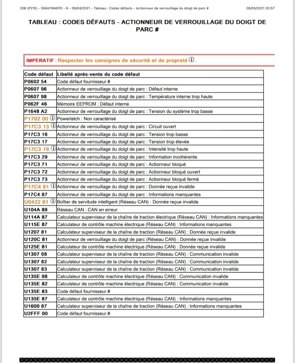

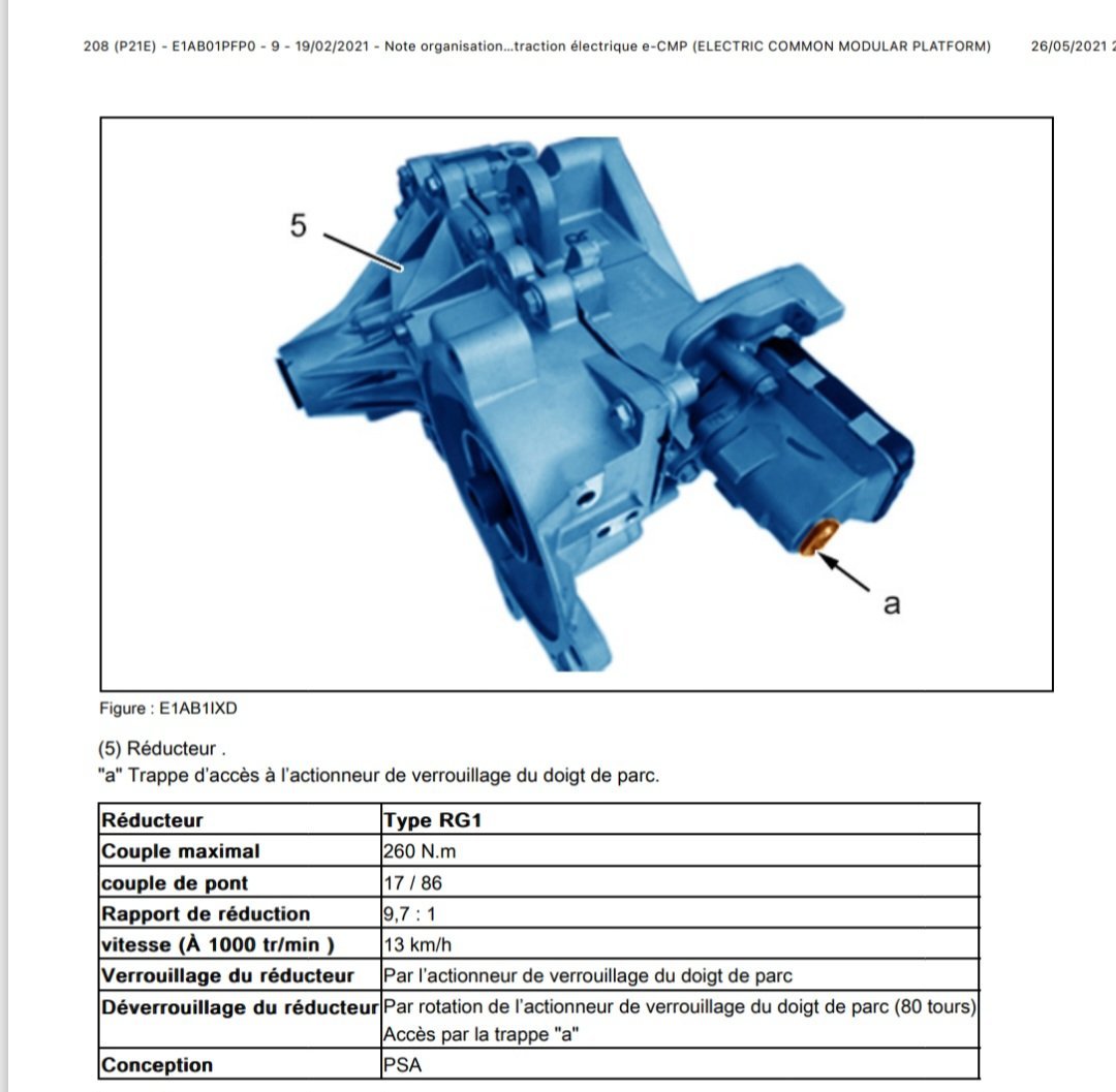

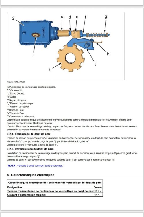

J'ai déjà posté dans mon premier poste la lecture de défaut avec la valise Diagbox de chez PSA Je pense que mon problème a été la tension faible de la batterie depuis le début. Aimant bricoler, je me suis précipité sur ce fameux doigt de parc..... Je l'ai démonté au moins 3 fois Maintenant j'attends de recevoir ma nouvelle batterie, je la mettrai en place je ferais un essai et je lirais les défauts -

Content que cela te soit utile, il faudrait une lecture avec la valise pour voir l'état du doigt de park ou si un code erreur le concerne. -

En attendant ma batterie, J'ai pris le temps de lire toutes les documentations que tu m'as envoyées (Tech21) Sincèrement un grand merci car tu m'as donné une mine d'informations intéressantes. J'ai compris pas mal de choses et je pense savoir cibler le problème. Le verou de doigt de parc consomme beaucoup d'énergie. Plus de 13,5V 17A P=U.I soit P=13,5V x 17A = 229.5Watts Ma batterie était à 12.3V soit 209.1Watts soit environ 20w d'écart ce qui n'est pas négligeable si l'on compte les éventuelles pertes de tension. En effet 12,3V est la tension à vide. Dans la voiture, avec les servitudes, la tension est moindre -
