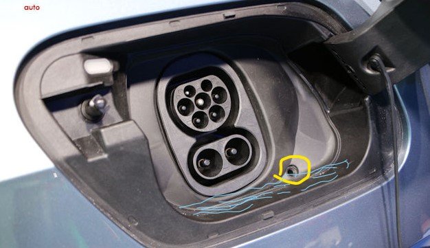

  2. Bonjour, Jamais eu le problème (Cupra Born depuis 3 mars 2023). Il y a effectivement une évacuation (entourée en jaune) et normalement, le niveau d'eau (matérialisé en bleu) ne devrait jamais atteindre la partie électrique. j'imagine qu'effectivement un coup de soufflette pourrait déboucher le tuyau, peut-être aussi un fin fil de fer; j'avoue ne pas savoir quelle solution est la plus safe, j'ignore par où passe ce tuyau et ou s'écoulerait l'eau si on l'abime.

  17. Il y a bien une évacuation, tu peux la déboucher avec de l'air comprimé par exemple.
  18. Bonjour, aujourd'hui, j'ai eu la surprise, en débranchant le cable de recharge de ma GTX de voir que la trappe est pleine d'eau (il y a 2 jours qu'il pleut, que mon véhicule est branché et qu' il n'est pas abrité) Je pense qu'il doit avoir un canal d'écoulement qui est bouché. Avez vous déjà eu le problème ?
