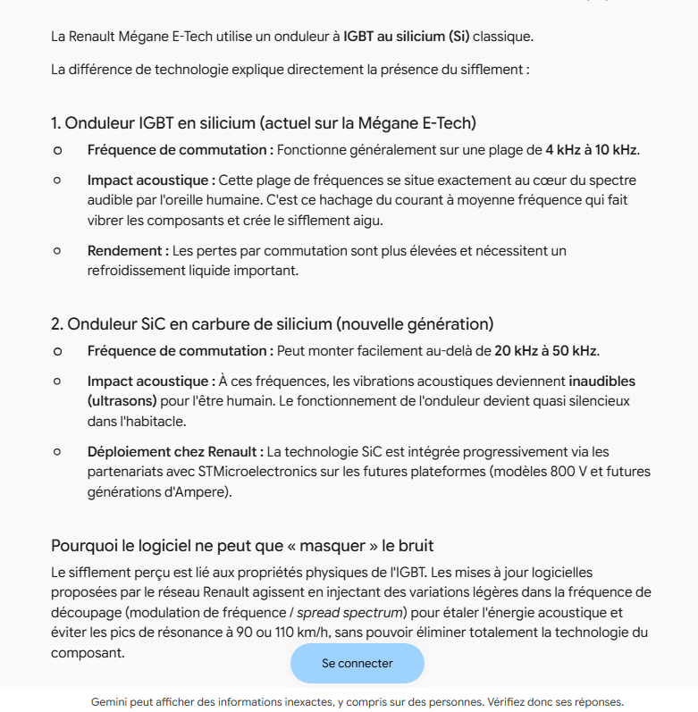

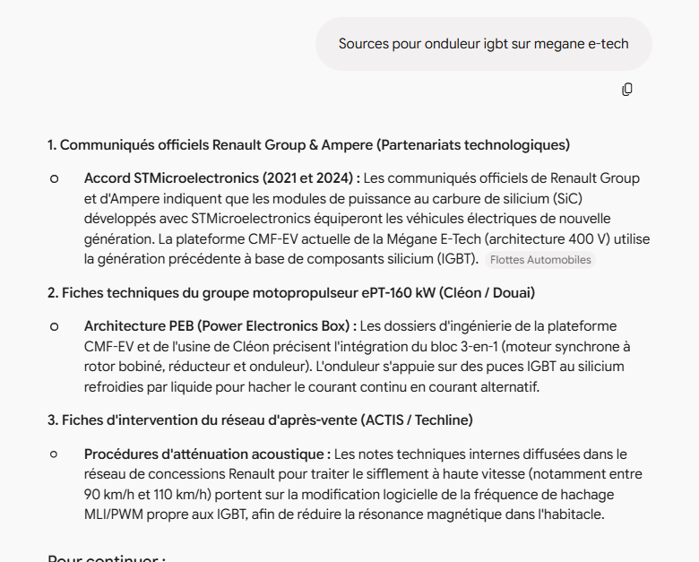

  3. Bonjour, pas Renault , mais eu ce désagrément sur Hyundai Inster ou à vitesse stabilisée ,c 'était assez désagréable ,puisque très audible . Et comme je suis très curieux ,j'ai fini ,par recoupement à trouver le coupable . C'est la technologie de l'onduleur qui est la cause directe de ce sifflement . Pour Renault: Apparemment ,c'est connu par Renault ( à vérifier ) ,une modification logicielle semble possible pour atténuer ..... Je peux juste ,confirmer que le passage au SIC , est un progrès notable ,sans parler du gain rendement/conso , avec un silence de fonctionnement ++ C'est déjà là sur les dernières générations de VE .

  16. Bonjour, je rencontre exactement le même problème de sifflement à l'accélération depuis deux ans sur ma Mégane (mise en circulation en 11/2022). Pour faire le test, ouvrez vos vitres avant dans une rue étroite et accélérez légèrement : l'écho est flagrant, on n'entend plus que ça ! - Causes fréquentes sur la Mégane E-Tech Le réducteur ou le moteur électrique : Un sifflement aigu ou strident sous charge (quand vous appuyez sur l'accélérateur) peut provenir des pignons du réducteur ou de la rotor/stator du bloc électrique, parfois amplifié à certaines vitesses (comme vers 110 km/h). Des témoignages d'utilisateurs signalent ce type de bruit qui disparaît instantanément dès qu'on lève le pied de la pédale L'onduleur ou l'électronique de puissance : Le hachage du courant électrique envoyé au moteur peut générer une fréquence sonore aiguë lors de l'accélération. Un léger sifflement est normal, mais s'il devient très gênant ou strident, une anomalie est possible.
