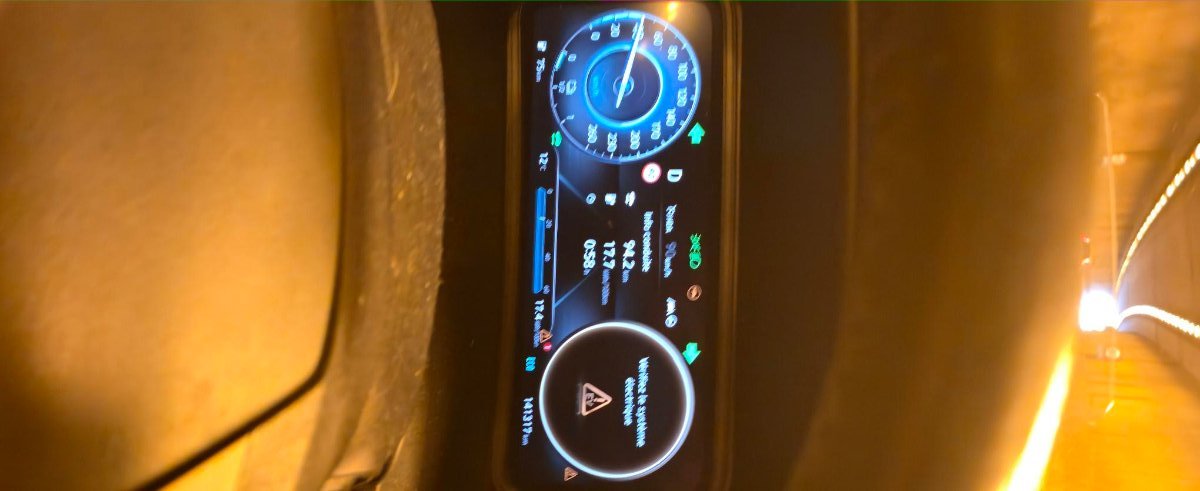

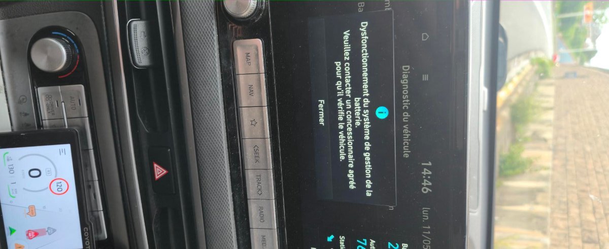

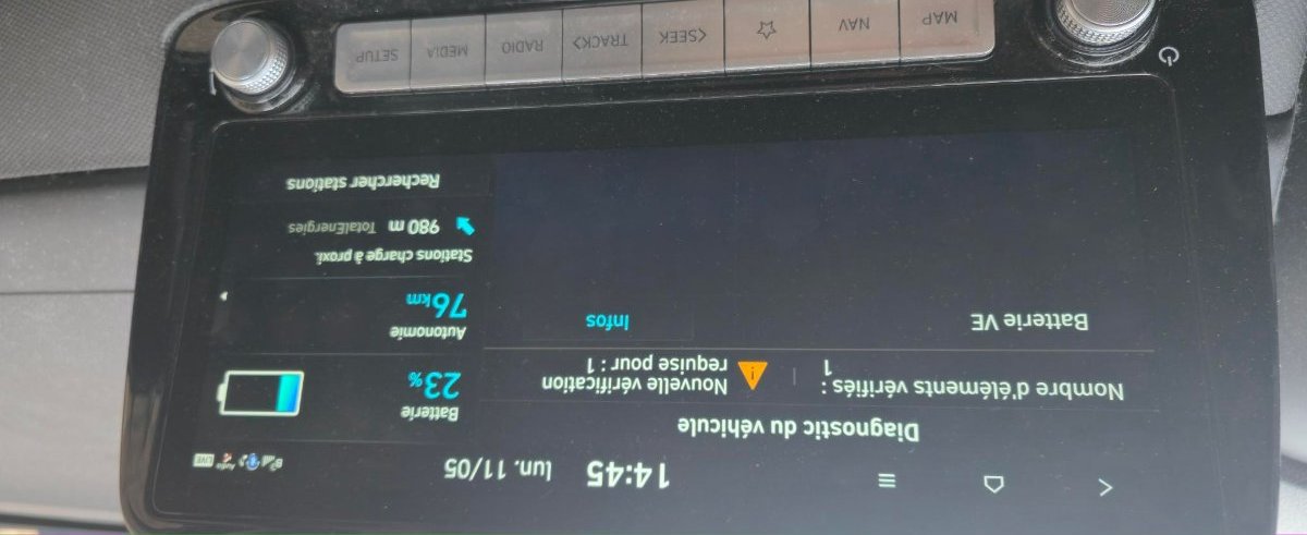

  4. Bien le bonjour! Et je vous préviens ça va être un pavé! Achetée en 2022 et 140.000 km, voilà une panne immobilisante.😮 La semaine dernière, la tortue s'est pointée brièvement(19%) en allant au garage pour rechercher notre autre Kona, ensuite une 2ème fois sur l'autoroute (31% je crois), sans vraiment sentir de problème. J'en parle à l’accueil qui me dit "de surveiller et qu'on verra". J'avais insisté lourdement vu le kilométrage qu'il faudrait inspecter ça. Je ne sais pas pourquoi mais je sentais le truc venir, j'avais gardé mon téléphone ouvert sur l'app photo pour montrer le truc. (puisqu'il faut des preuves pour tout maintenant...) ça n'a pas loupé! En plein tunnel, heureusement que j'ai pu faire les photos ET en sortir sur ma lancée, c'était chaud!😐 C'est arrivé à 23%, j'ai laissé la voiture allumée en insistant auprès du dépanneur qu'elle devait rester allumée jusqu'au garage pour qu'ils sachent lire les DTC si ils devaient disparaitre après un redémarrage. je crois qu'ils ne les ont pas lus . Ce qui est étrange, quand le dépanneur est arrivé une 1/2h après, l'autonomie était à 0% et il l'a montée sur le plateau sans treuil! Alors que je ne pouvais plus bouger en D! Je m'attendais à devoir la passer en Neutre. ... j'ai pas compris Bluelink indique 16% (étrange) maintenant et des erreurs Quand j'ai eu les tortues, après j'ai rechargé la 12V, je le fais régulièrement, et la batterie de traction à 100% en la laissant reposer quelques heures, pour égaliser les cellules. visiblement ça n'a pas suffit. Ce qui me rassure un peu, c'est une excellente concession, j'ai vu qu'ils ont travaillé dessus hier et aujourd'hui. PS: désolé mais les images sont à l'endroit chez moi

  23. A mon avis, tu aurais intérêt à faire une vidéo si ça se reproduit et à signaler ça en concession. Même si la garantie des 5 ans est passée, une panne de ce type est anormale après seulement 5 ans et aurait vocation à être prise en charge au titre de la garantie des vices cachés. En tout cas tu n'as rien à perdre à le signaler.
