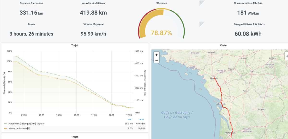

Voilà mon trajet de vendredi, comme tu le sais :
Ce qu'on constate, c'est que j'ai consommé 91 % de ma batterie en parcourant 331 km à 181 Wh/km. Soit 60 kWh pour 91 % consommés.
Et c'est là où il faut bien prendre en compte ce que croit ABRP : il part du principe qu'on a 74 kWh disponible entre 100 % et 0 %, et applique la dégradation qu'on lui renseigne, ou celle détectée automatiquement.

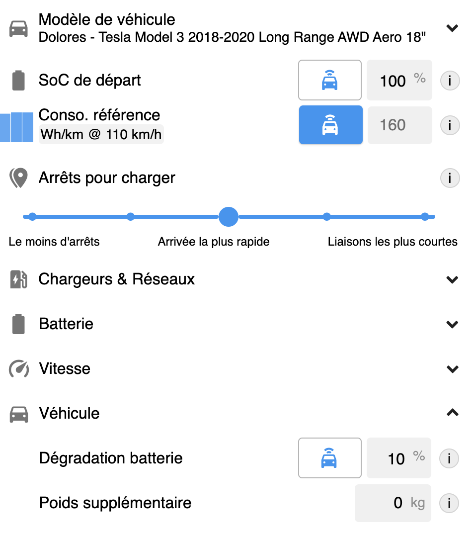

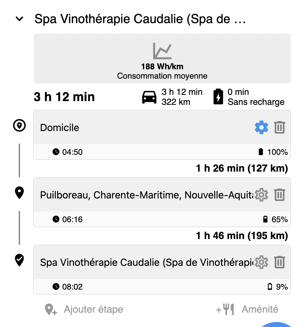

Pour coller "un peu" à ce trajet, voilà par exemple ABRP pour moi :
Et pour ça, il faut que je lui mette une grosse dégradation (pour que 91 % de ma batterie fasse 60 kWh) :
Et enfin, pour répondre à la question initiale : la conso étalonnée ABRP pour moi en ce moment est 160 Wh/km.
