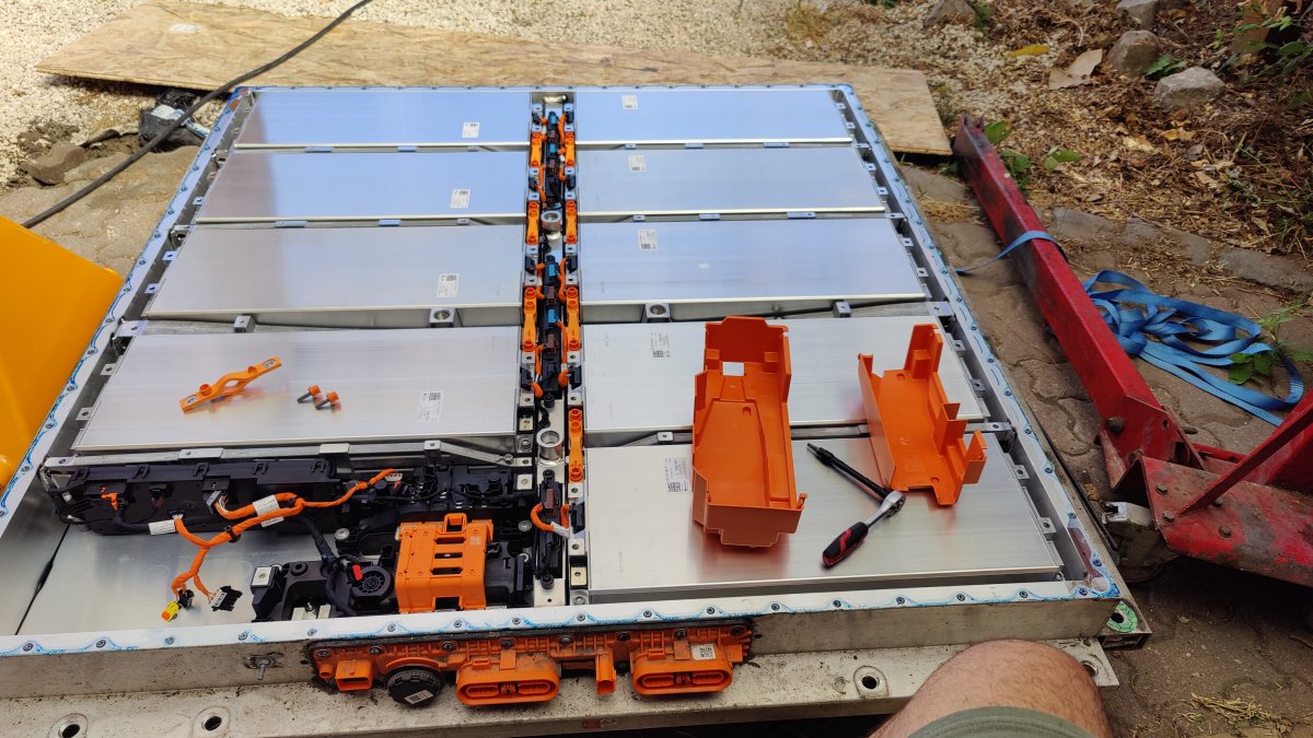

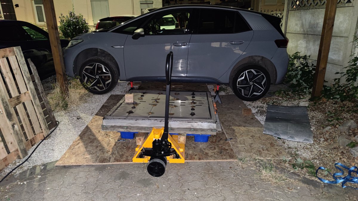

  5. samxtech a répondu à un sujet de rapamac dans KIA EV6
    Je rencontre le même phénomène avec mon id3 et quand je regarde avec carscanner, j'ai trois cellule qui sont en train de dérivé par rapport au autre cellule de 10 mv par jours. Le facteur déclenchant est les fortes chaleurs du début du mois de juillet. Je suis en train de remplacer la batterie par une batterie d'occasion trouvé dans une casse.
