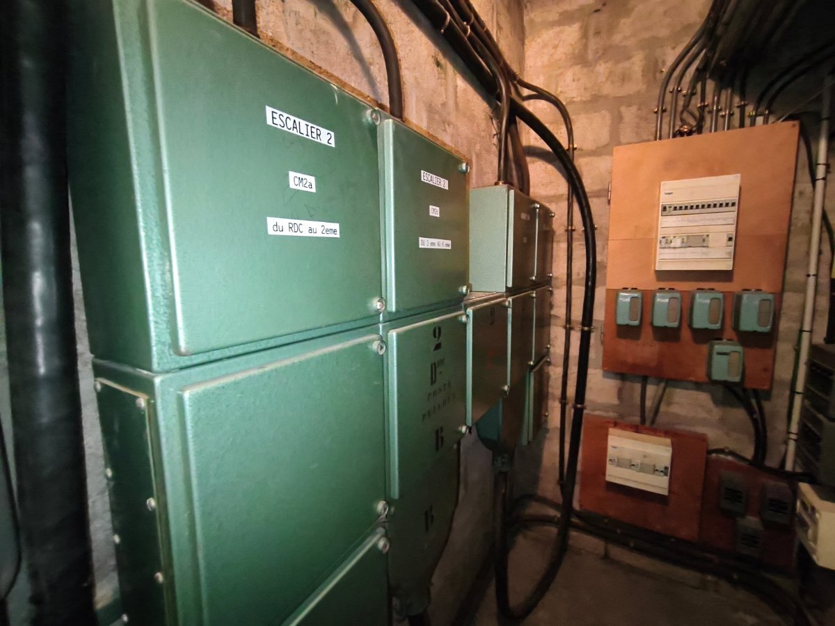

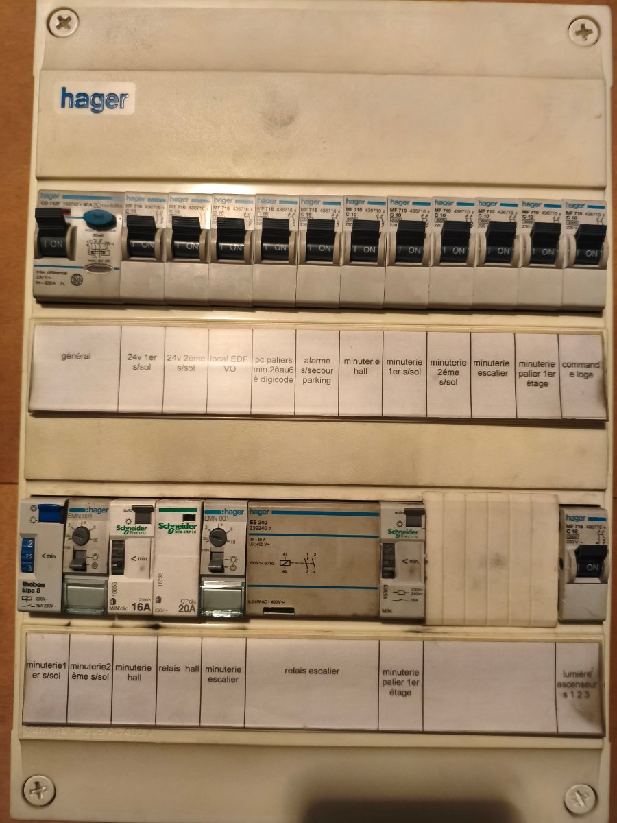

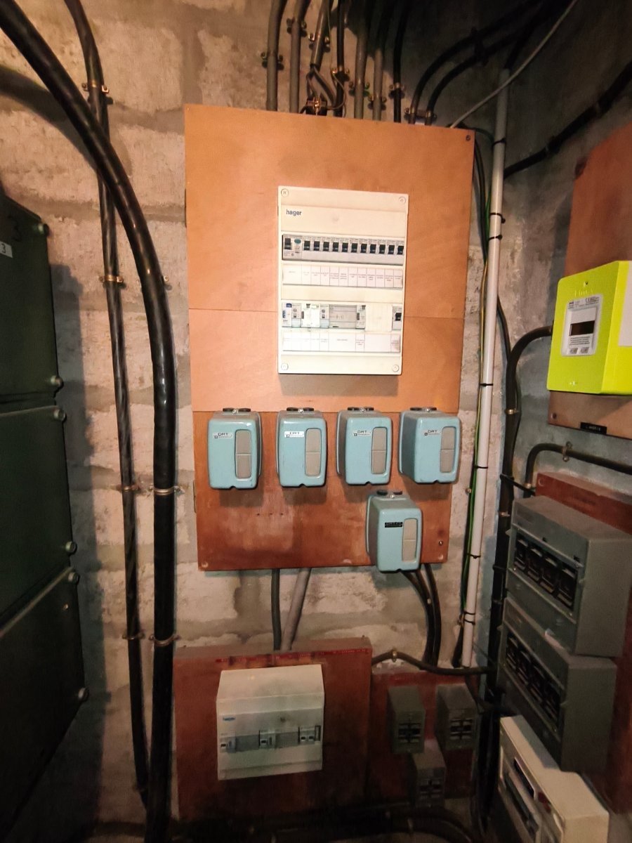

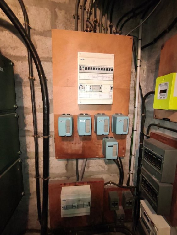

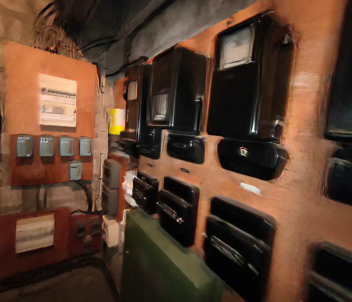

  2. Bonjour à toutes et tous, Suite de mes aventure dans ma copro. J'éssaie d'entamer des démarches pour faire installer une GreenUp sur ma place de parking souterrain (niveau -2) de ma résidence ancienne des années 60-70, avec gardien. Pour faciliter la vie des electriciens qui doivent me faire des devis, je demande donc au syndic de me fournir les plan techniques de la résidence afin de localiser les armoire electriques des parties communes. Apres 4 relances, on me réponds qu'ils n'ont rien, aucun plan technique en leur possession. J'ai 2 théories : soit ils ont rééllement perdu ces documents, soit il me prenne pour un idiot pour me mettre des bâtons dans les roues de mon droit à la prise. Je penche pour la 2e réponse vu que WATT et ZEPLUG ont été présentés 2 fois aux AG. J'ai de mon coté j'ai demandé direct à notre gardien s'il savait où était l'armoire des communs et j'ai pu accedér à un local "EDF" avec interrupteur général, une boite à fusibles, des compteurs et un Linky qui gere apparement les lumières des immeubles, les minuteries, etc... (photos en PJ) Pas sûr que cela soit les armoires electriques communes (notamment pour alimenter les ascenseurs) et que je puisse me piquer dessus Ma question est : je fais quoi dans ce contexte? pas envie de partir en bras de fer avec un Syndic qui m'a l'air au mieux jmen foutiste, au pire malhonnête. J'ai envie d'avoir ma prise le + rapidement possible et pas attendre la prochaine AG en juillet 2026. Merci d'avance de vos conseils et réponses.
