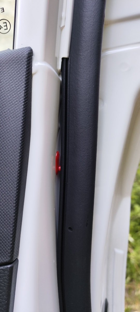

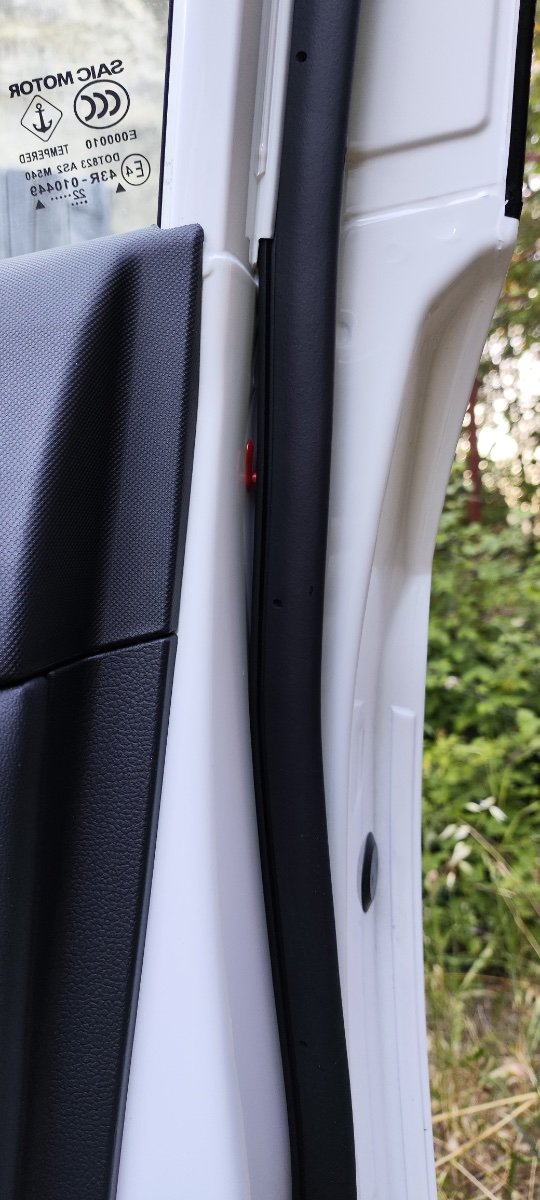

  11. C'est quand même plus simple avec photo. Et vraiment, c'est très étonnant d'avoir une fissure à cet endroit (qui est hors zone d'efforts). Ce serait plutôt dû à un choc sans impact décelable sur le dessus du bandeau ou depuis l'aplomb vers la commande d'ouverture (pas de visuel). Je comprends la réaction du chef d'atelier et j'aurais réagi comme lui. Un acte de vandalisme comme un fort coup de poing ou de pied ? Mais vous dites que sur FB on voit le même problème. Vraiment à cet endroit ? Vous avez des copies d'écran à nous soumettre ? Par contre, par température chaude, le plexi est moins cassant contrairement à l'hiver, ce qui fait penser que la force d'appui a été très importante. Si la fissure n'est pas traversante (et elle semble selon vous avoir une origine interne), la colle ne fera rien à moins d'agir par l'intérieur d'où nécessité de démonter si cette zone est accessible.

  13. Quand vous signalez un désordre, la meilleure façon de l'exposer à la compréhension de tous est de joindre une photo. Cela permet la compréhension du problème, les comparaisons et facilite réponses et partages d'expériences. @frozenpunk présente des cas qui semblent similaires dans leurs résultats et où une message peut expliquer les fissurations (contraintes de dilatations en l'absence d'un jeu suffisant). Ceci étant dit, un like de remerciement aurait été de bon aloi (au moins pour sa recherche). MG devrait le prendre en garantie comme en UK et au moins en garantie de vice caché (qui pourrait ne concerner que certains lots ou séries). Vous pouvez faire un signalement, joindre VOS photos et celles du site anglais, joindre l'expertise de votre CC... En attendant, et si la colle spéciale fait le job (attention à la dissolution du plexiglass), merci d'en faire profiter le forum (mode opératoire etc). Perso, j'ai la "chance" de n'avoir aucun des dégâts vus sur mgevs alors que je réside dans le très chaud sud auquel ma 4L est exposée depuis 4 ans bientôt. Par contre l'ouverture du hayon après exposition en plein soleil faisait frotter le seuil haut sur le revêtement noir du toit avec un bruit horrible (jeu repris et réglé avec succès pour retrouver un débattement libre)
