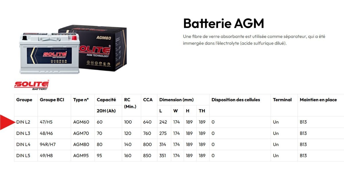

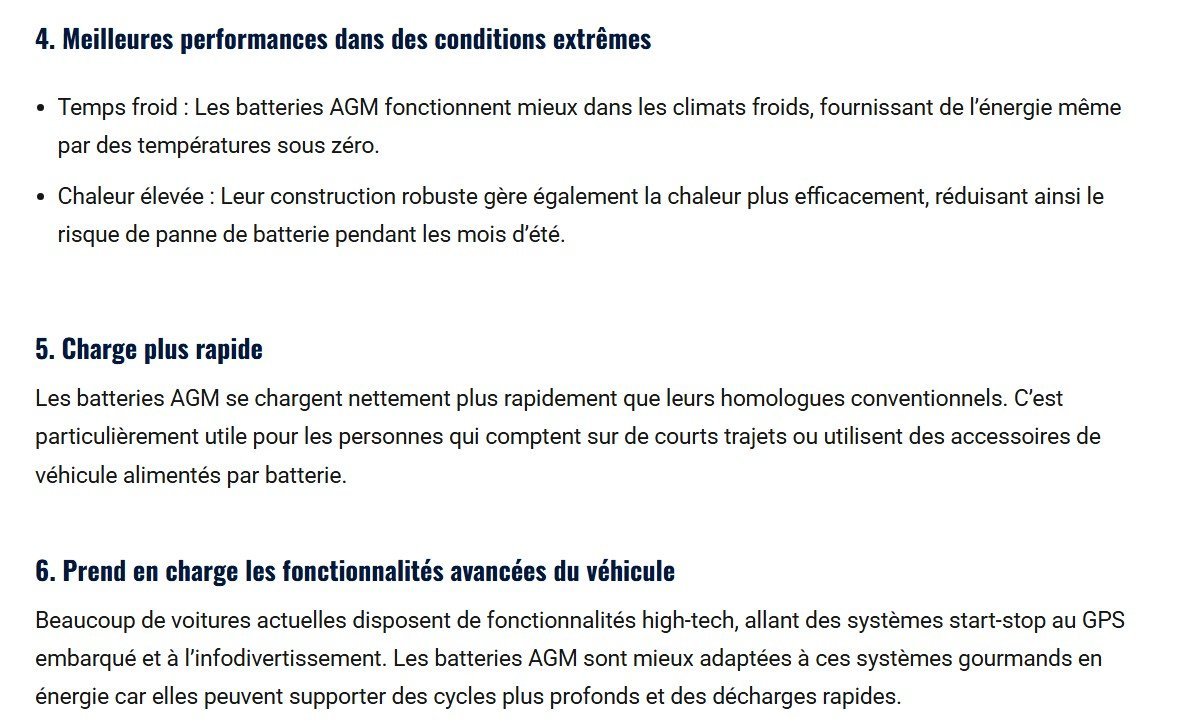

Peut être de plus en plus électronique embarquée , avec multimédia toujours en veille .... De plus en plus , batterie AGM en remplacement . Et batterie plus puissantes sur VE récents . Par ex sur Hyundai inster batterie plus puissante que mon Kona précèdent : Les avantages avancés des AGM : -

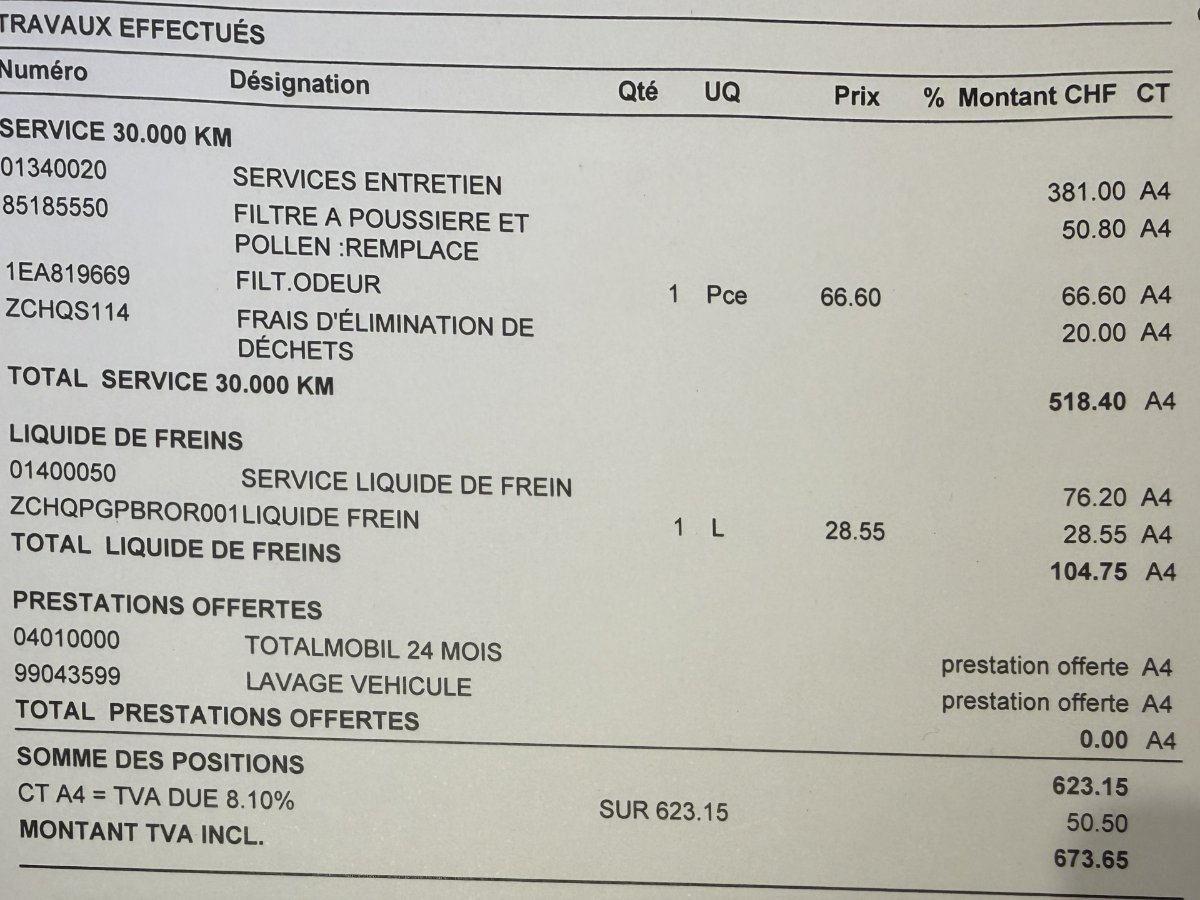

Salut à vous Alors pour vous en france c'est encore un tarif raisonable par rapport à la Suisse pour le même travail. Je sors du service des 2ans sur mon Enyaq RS (30000km) et là le prix de 673frs est juste....

Les batteries 12V lâchent, à priori, plus rapidement sur les VE mais je n'en connais pas trop la raison... peut-être le "pattern" de recharge (sur une thermique, cela recharge dès que le moteur tourne... sur un VE, c'est piloté par l'électronique, j'imagine). En tout cas, c'est pour cette raison que Tesla est passé depuis quelques années à des batteries Li-Ion (et plus au plomb) pour la batterie basse tension. -

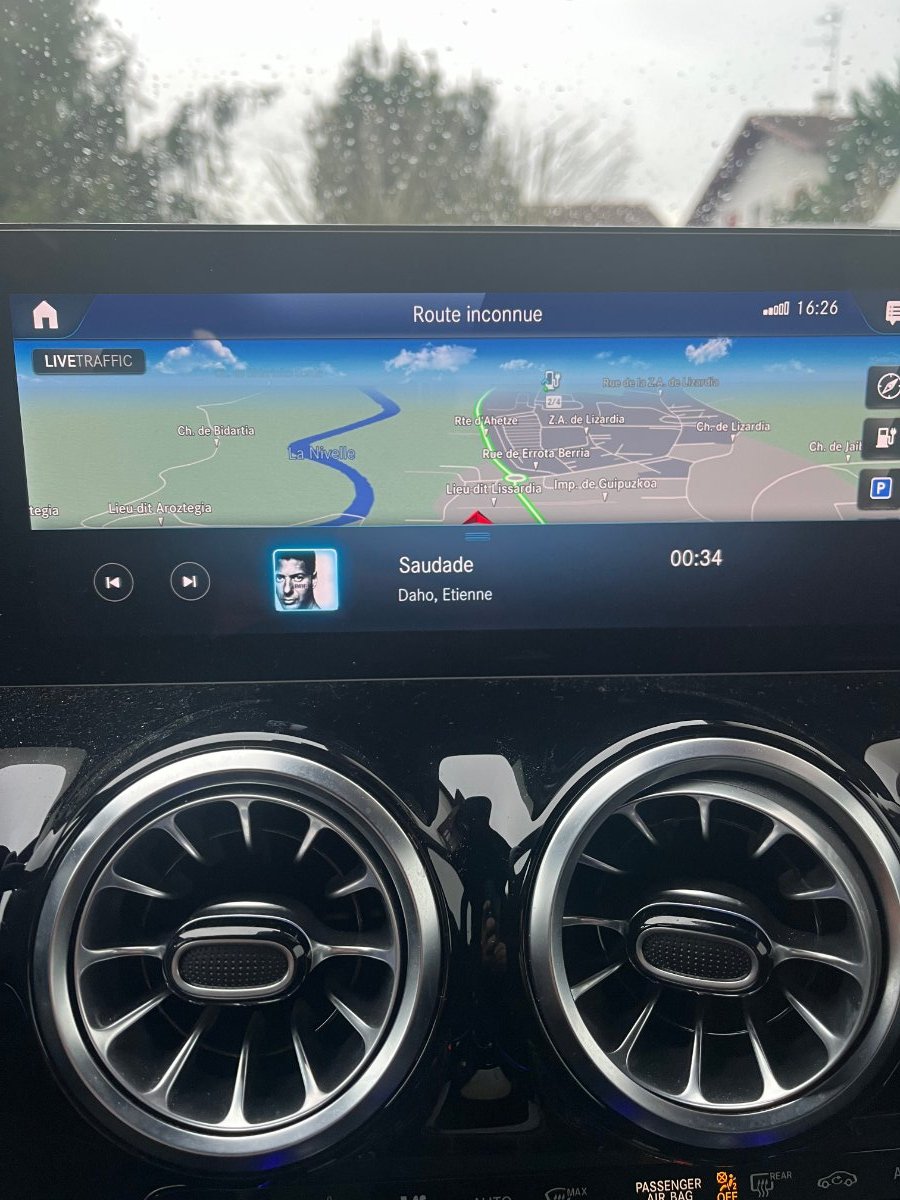

Quand tu dis que tu n'utilises jamais Maps comme ça... Peux tu être plus précis ? Avec 2 photos comparatives ? Il est possible que pour fonctionner le système ait besoin que Maps soit utilisé de manière standard, c'est-à-dire ouvert au démarrage de l'auto. 🤔 Chez moi ça a toujours fonctionné (sauf quand la Megane disparaît de "mes véhicules" dans Maps sur le téléphone) 😉
