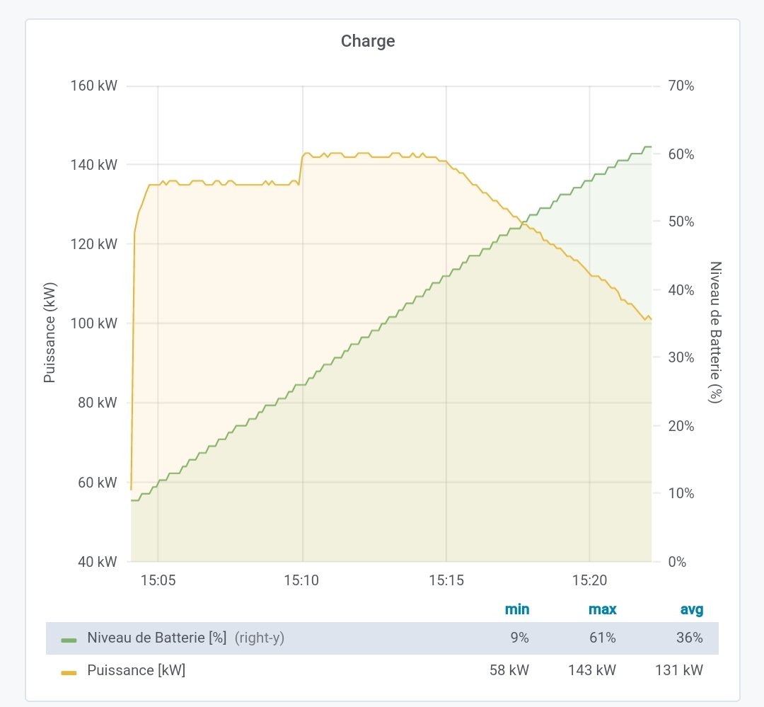

Le 23.08.2020 - 15h57, je suis arrivé au SuC d'Auxerre à 22%. Il faisait chaud (tres chaud) et toutes les stelles etaient prises à l'exception d'une.
En bleu le % de SoC / En rouge la vitesse de charge qui a bloqué aux alentours de 40 kW.
La surchauffe me semble une bonne explication.
Cela ne m'a pas géné, je suis allé prendre un café au Novotel.
  • Auteur
il y a 15 minutes, Glooby a dit :
Oui on dirait : La vitesse démarre à 117 kW (le fameux bridage) puis 6-8 minutes plus tard, ta puissance est réduite à environ 60 kW. Mais ça peut être aussi quelqu'un qui est venu se brancher sur la même paire de stelles que toi.

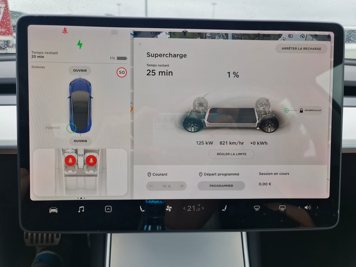

Je me réponds à moi-même, suffit d'aller à Toulouse à 2h30 de là, par 12 degrés sous la pluie :
J'en peux plus sérieux. 14 degrés à Langon. Quatorze.
Après 10 min de charge...
