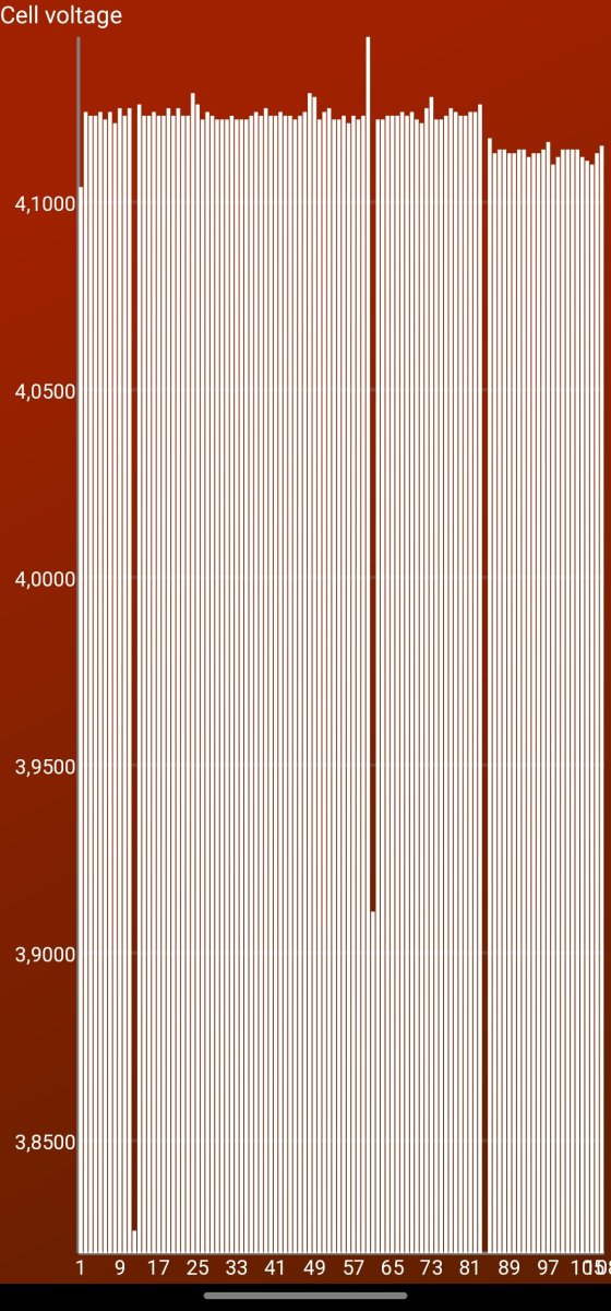

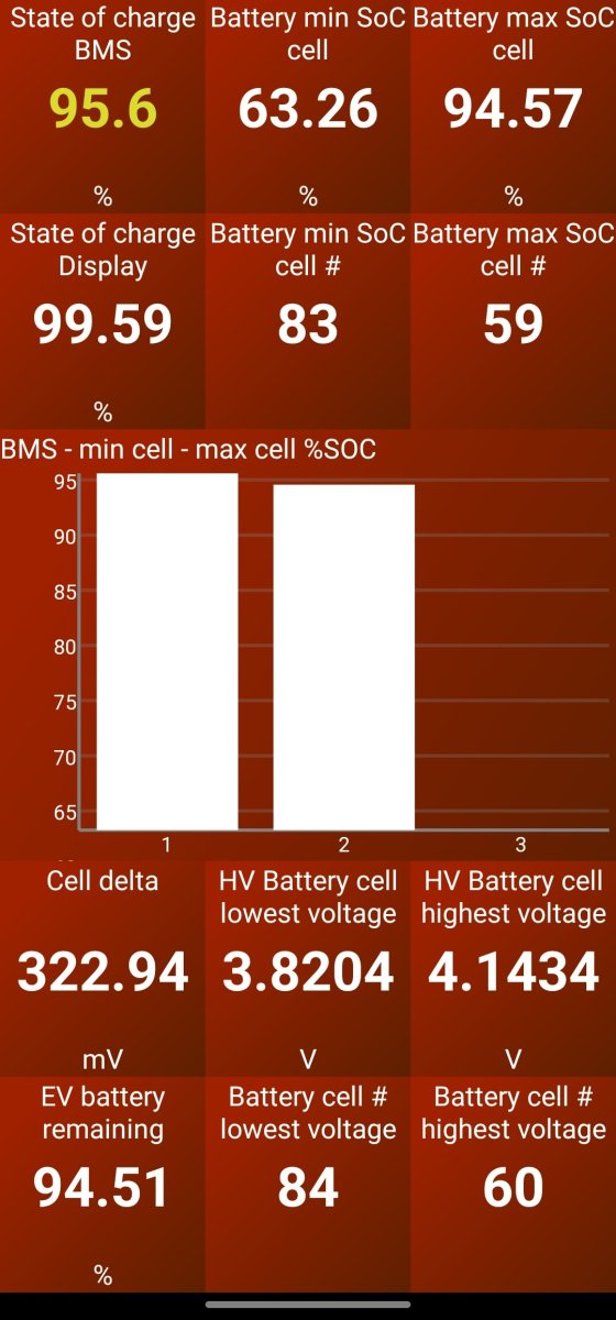

Remplacement module batterie
Bonjour à tous, Ce qui devait arriver arriva 😅. Ma batterie est en train de mourir. Quand j'ai acheté mon ID.3 first de 2020 avec 300000 km au compteur l'année dernière. J'avais un déséquilibre de cellule modeste, mais suffisant pour déclencher le voyant sur le tableau de bord. Donc je savais l'achat risqué, mais j'ai pu avoir la voiture à un bon prix par conséquent. Durant cet hiver, le delta s'était complètement résorbé au point de ne plus avoir le voyant. Mais depuis les fortes chaleurs du début du mois, le delta se creuse de façon importante. Chaque jour l'écart se creuse au point où je suis à un delta de 300mV sur trois cellules. La voiture fonctionne normalement, mais l'autonomie baisse jour après jour. Donc plus le choix, il faut la remplacer. Je suis en train de démarcher plusieurs vendeurs de batteries pour obtenir des devis. Et ensuite il faut que je trouve un pont et tout le matos pour que je puisse faire le changement. Je vous tiens au courant de mes péripéties. ps: si une personne dans le forum possède un pont dans les haut de France et serait prête à me le louer pour que je puisse faire l'intervention, je suis intéressé .
