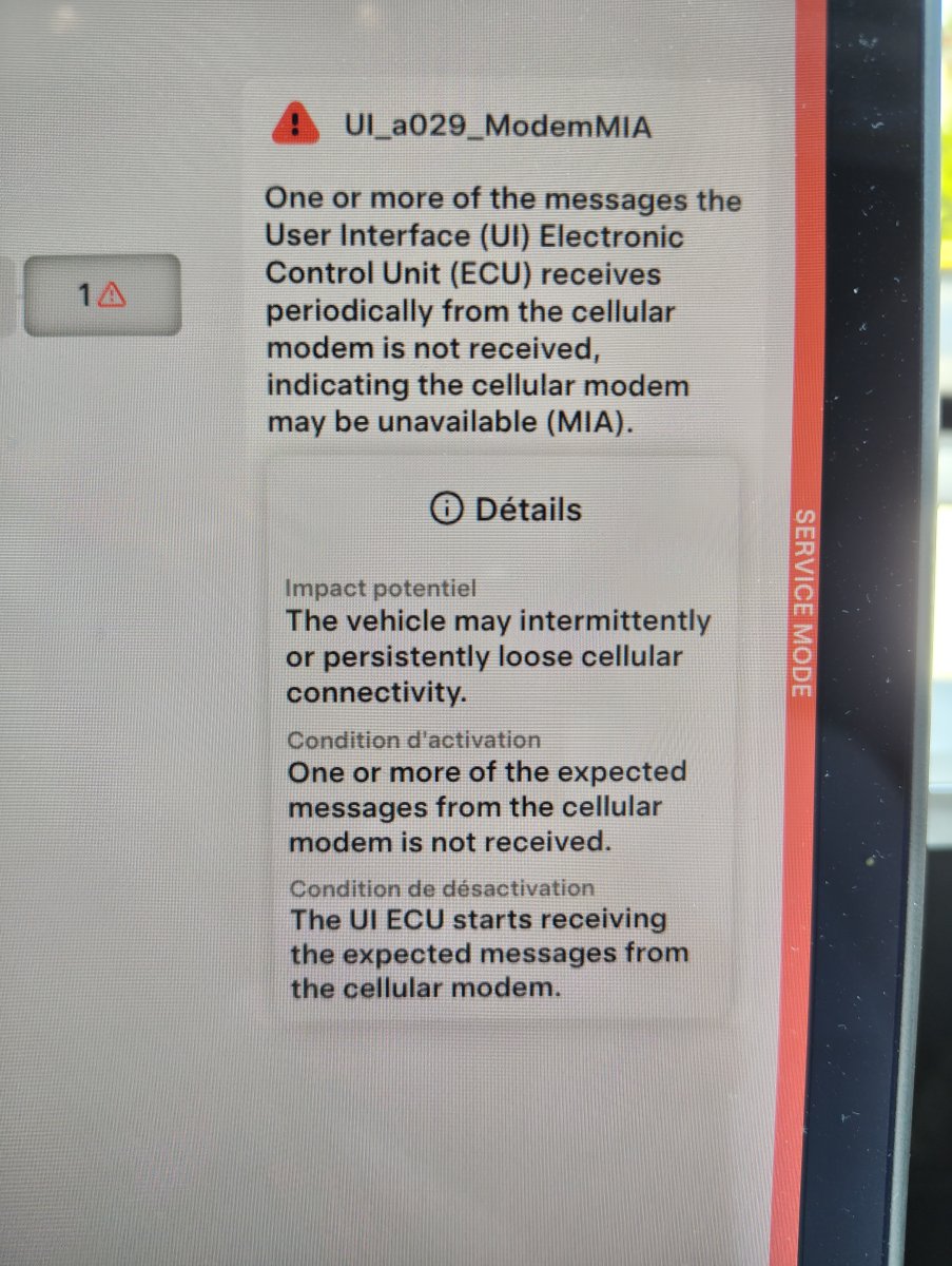

    Oula non voiture de 2021 et presque 150000km , un peu moins de 3000 euro visiblement
  3. Franckmodel3 a répondu à un sujet de Franckmodel3 dans Tesla Model 3
    Verdict ordinateur de bord HS , 160euro pour savoir ça 🤣

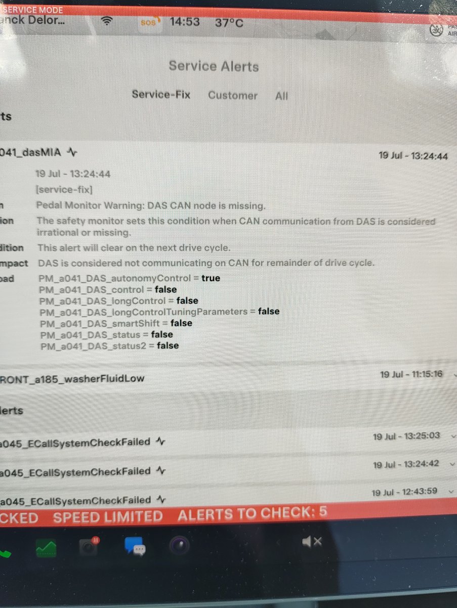

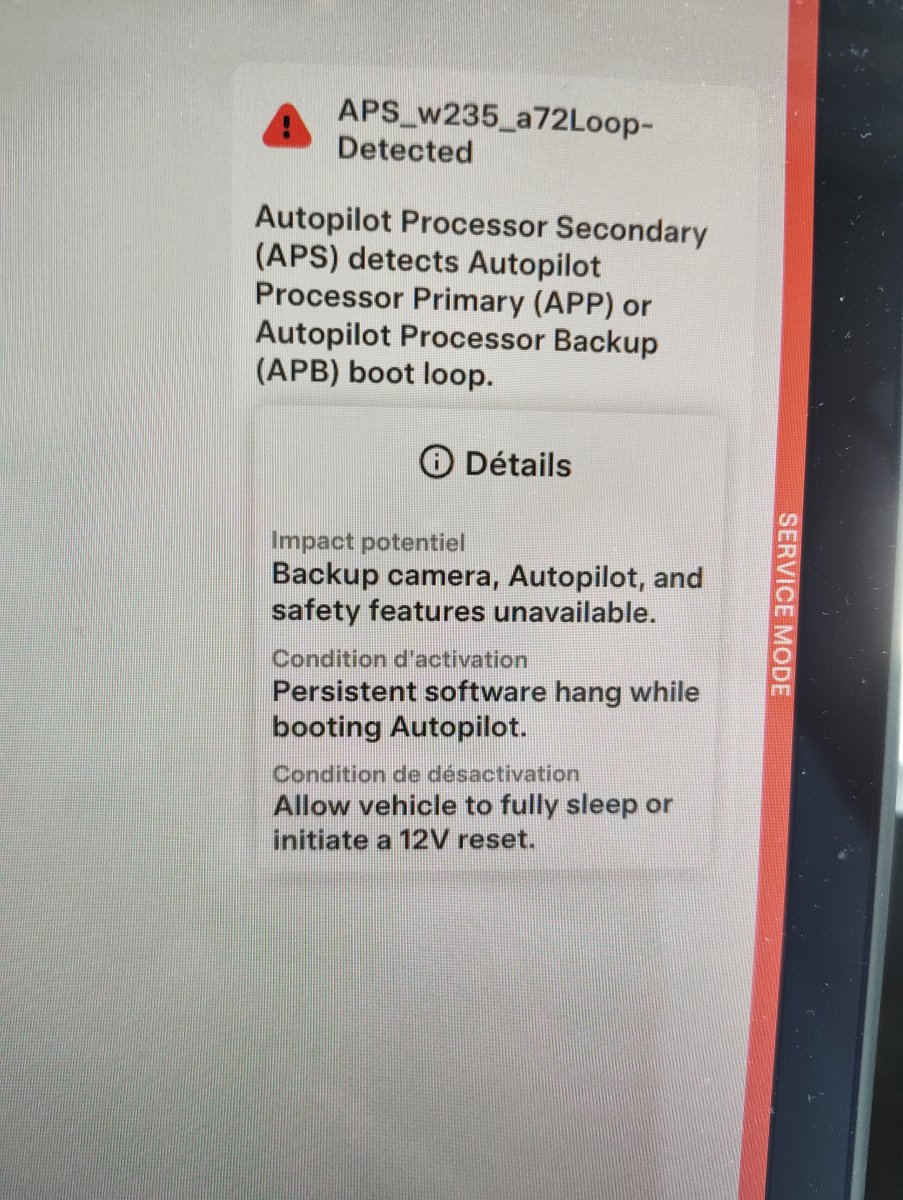

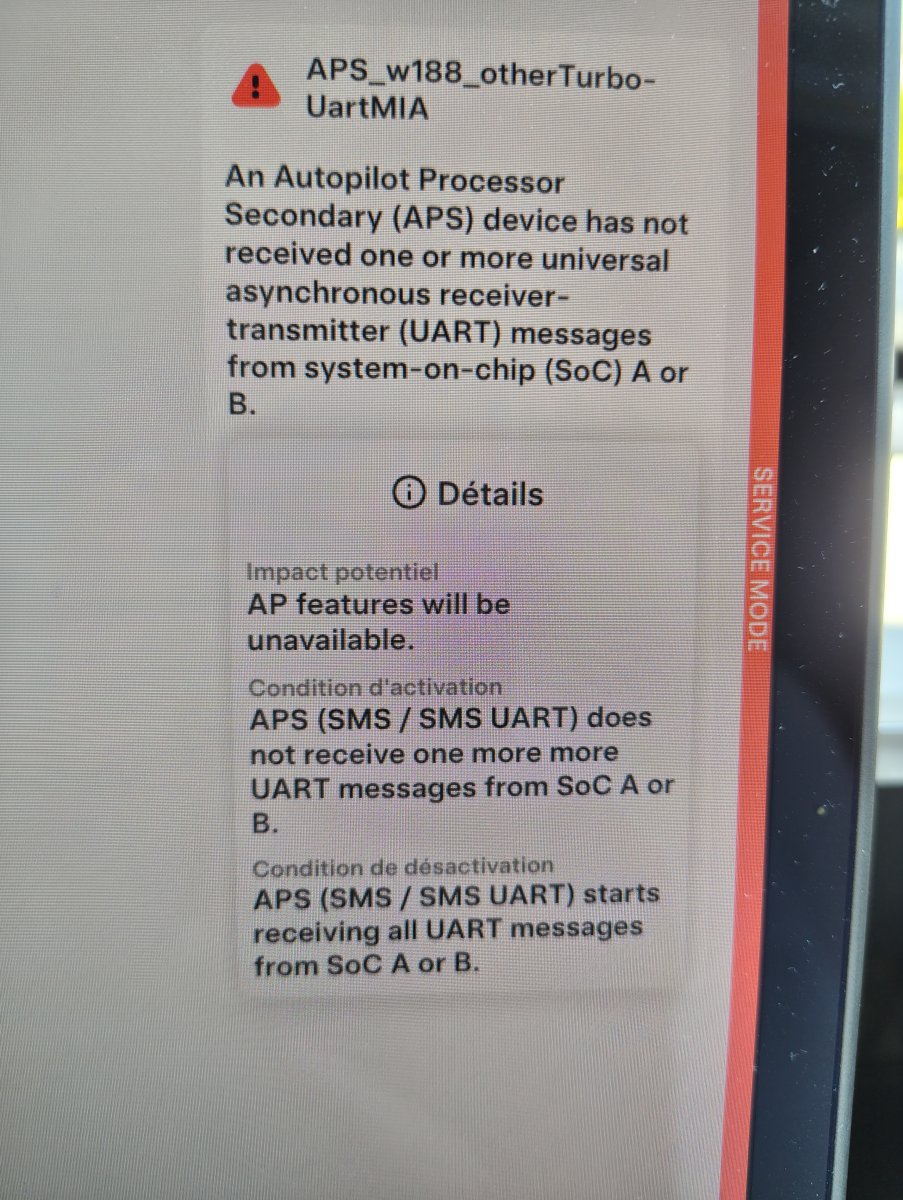

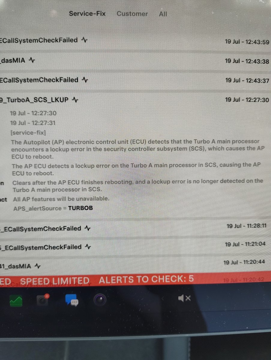

  7. Franckmodel3 a répondu à un sujet de Franckmodel3 dans Tesla Model 3
    Bon ben j'ai tout tenté, désactiver le véhicule via l'écran pendant 30 minutes, débrancher la batterie 12 vilt sous le capot et sous le siège pendant 30 minutes aussi , changement du MDP de l'application pour voir si la voiture arrive a entré en veille mais rien n'y fais , j'ai rdv le 18 août pour qu'il fasse un devis. Pour info ce weekend j'ai consommé 50% de batterie dont 21% de veille de véhicule donc je ne vais pas trop faire trainer quand même .
  8. Franckmodel3 a répondu à un sujet de Franckmodel3 dans Tesla Model 3
    Alors j'ai remarqué des chose étrange, la voiture le dit qu'elle a été mise à jour dimanche 19 juillet a 12h40 , j'étais dans la voiture à cette heure là il n'y a pas eu de téléchargement ni de mise a jour d'effectuer, malgré le fais que la voiture ce crois quelque km de chez moi, elle continue de respecter les horaires défini à mon domicile, et la batterie 12v et noté a 13v , normalement elle ne devrait pas être plus vers 13.5volts ?

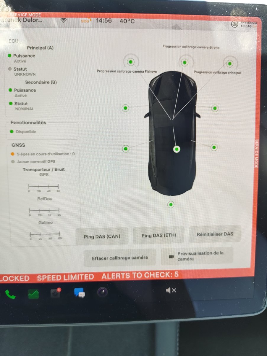

  9. Franckmodel3 a répondu à un sujet de Franckmodel3 dans Tesla Model 3
    Voilà ce que je trouve dans le menu service

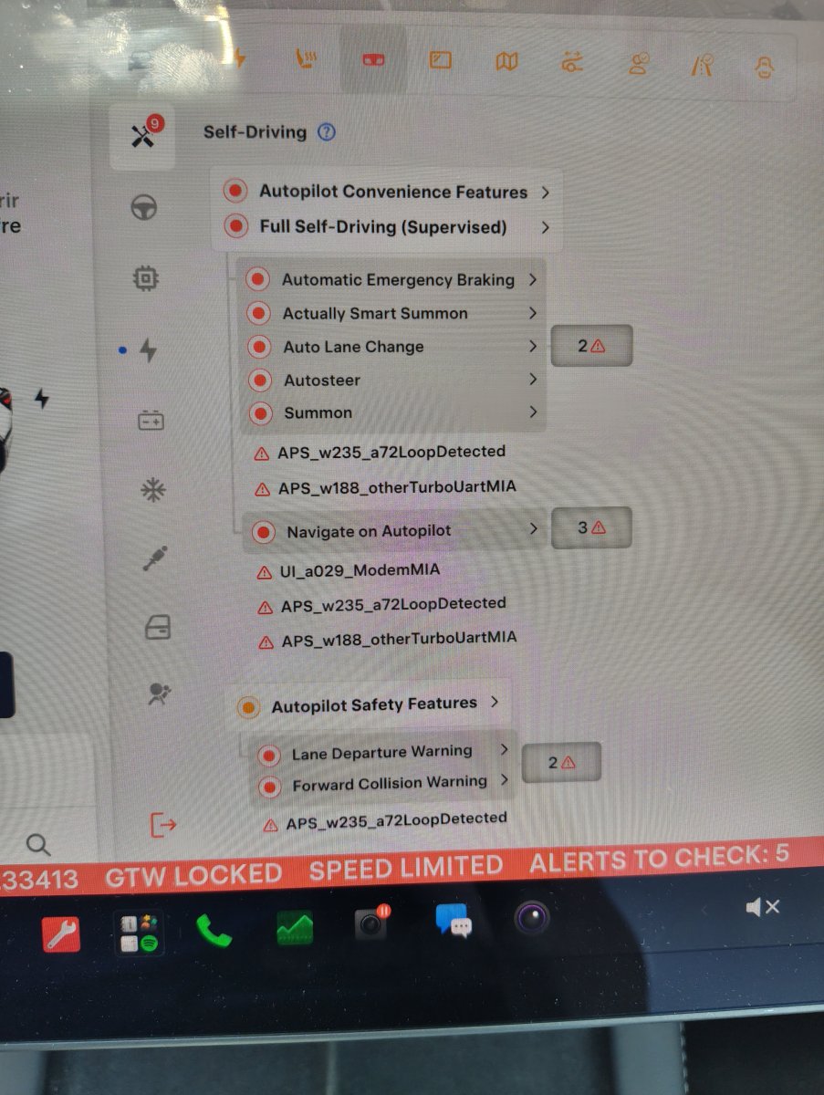

  10. Franckmodel3 a répondu à un sujet de Franckmodel3 dans Tesla Model 3
    Bonjour depuis ce matin la moisissure le GPS reste bloqué à un point près de chez moi, ça sent l'ordinateur de bord HS?
  11. un sujet a posté Franckmodel3 dans Tesla Model 3
    Bonjour, depuis ce matin je n'ai plus de caméra, la voiture ne vois plus les ligne ni les panneaux, les phares adaptatifs ne fonctionne plus non plus et le système d'appele d'urgence non plus , vous avez des idées ? Sur model 3 sr+ de 2021
