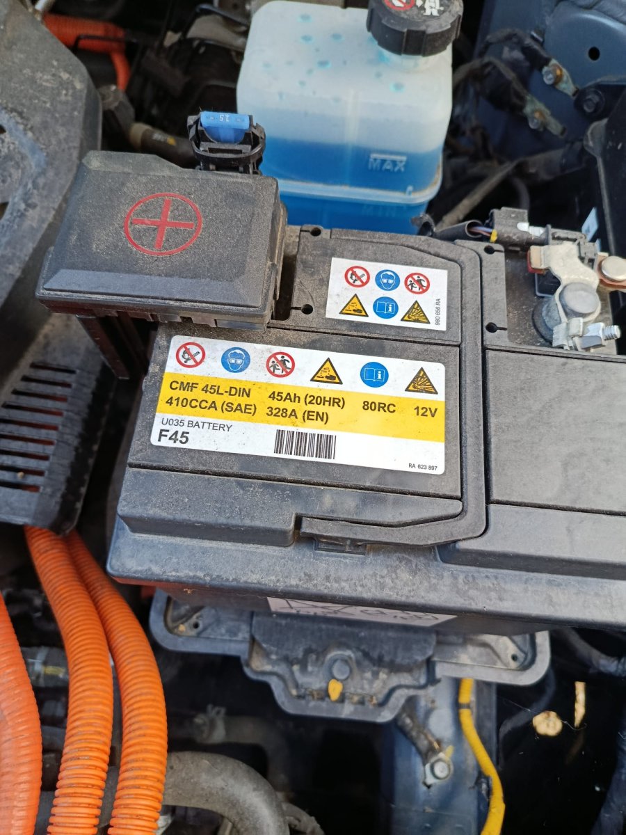

Problème moteur Kona électrique
ça marche. Elle affiche 5V?
J'ai la sensation que tu ne l'as pas laissée normalement allumée mais en mode Accessoires (sans appuyer sur la pédale de frein). Si c'est le cas, la 12V est morte. Le capot noir du pôle positif se soulève assez facilement, il y a un clip de verrouillage sur le côté. Pour débrancher, on commence toujours par le négatif, afin de diminuer les risques.
bon c'est ça : batterie 12v à plat j'ai essayé de la recharger mais ça enclenche le klaxon ... je vais la débrancher avant recharge, ok ?
tu veux dire la batterie 12 v ? c'es peut-être ça j'ai laissé des trucs allumés cette nuit pour décharger un peu l'auto qui était à 94%
Et que dit la batterie véhicule ?
bonjour, je sais pas si c'est le bon forum mon Kona est en panne ce matin : en voulant l'ouvrir il y a eu une led rouge sur la clef j'ai essayé l'autre clef idem j'ai changé les piles idem en ouvrant manuellement rien ne se passe en appuyant sur le bouton start même pas clef non reconnue vous savez quoi faire ? il n'y a pas un reset possible de l'auto ? merci Rémi
