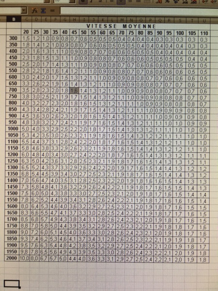

Rappel d’un ancien message de consommation accessoire ( y compris chauffage ) en fonction de la vitesse :
donc si vous arrivez à estimer la conso moyenne en chauffage  ...
Beaucoup de personnes ne prennent pas le temps de calculer, j’ai fait une petite feuille de calcul rapide.
J’ai par exemple en ce moment 400W de clim et 300W d’électronique, je roule à 45 km/h de moyenne, ça me coûte combien en consommation ?
Et bien 1,6 kWh/100 km

BigFoot Moralité plus on consomme plus il faut aller vite.
Avec ce Niro avec chauffage résistif on va être hors tableau... et hors des vitesses légales....
Ok je sors
 [emoji23]
Voilà chauffage que sur autoroute !
C’est pas ma faute Monsieur l’agent ! Je suis obligé de rouler vite pour moins consommer en chauffage à cause de Kia !
