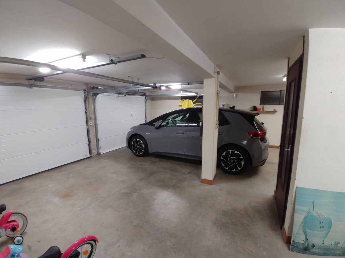

Bon elle fait dodo cette nuit à l'intérieur. Par ce que bon...
Au dodo tuture.
J'ai factory reset 3 fois pour avoir weconnect d'actif et baissé à 18 la temp on verra demain.
Il fait 10 degré dans le garage, c'est déjà mieux.

Bon le dodo dedans n'a rien changé. Consommation de dingue. Par contre étonnamment sur voie à 90 en travel assist en conso instantanée ça tournait à 17.
