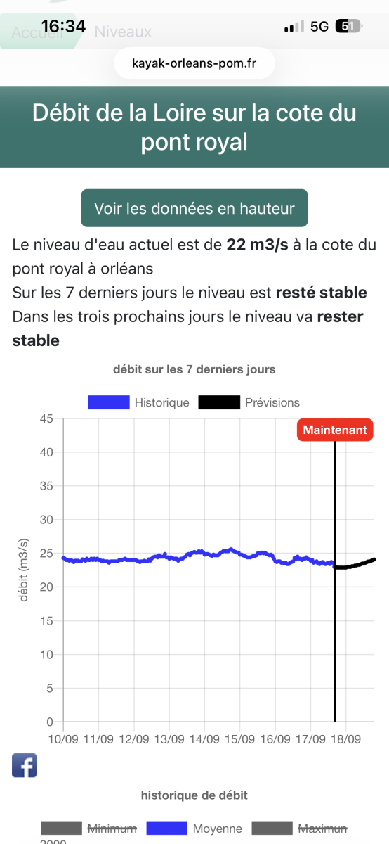

  3. Merci à tous de vouloir être rassurant mais la réalité est là. Les régulateurs font avec ce qu’ils ont cad plus grand chose. Il n’est pas question des mettre en doute. Aujourd’hui encore le débit à Orléans baisse à 22m3. Évidemment il n’est pas le seul à baisser sur la loire pour les inconditionnels de Gien ville sympathique de mon département c’est exactement la même chose et les prévisions donner encore hier on été percé.
