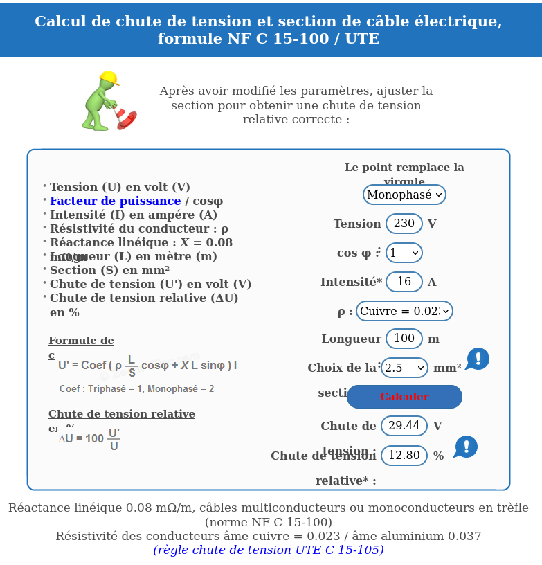

ATTENTION au diamètre des fils ! Ce n'est pas tellement une question : - d'économie (dan11) - de câble trop rigide (marcs) - de courage (MeganePro) ... Mais une question de sécurité ! Plus le câble est long ET PLUS les fils sont fins et PLUS ça chauffe ! Perso je suis dans un bâtiment construit il y a 10 ans, en appartement au 2ème étage, le garage est au sous-sol, j'ai 80 m de distance. Il y a 10 ans on ne pensait pas aux véhicules électriques... Par facilité, économie... ... l'électricien avait câblé en 3x1,5mm² 😡 Pour l'éclairage et une petite consommation ça pouvait suffire, au pire, bien que la norme soit 3x2,5mm² pour une prise "normale". J'ai remplacé le câble 3x1,5mm² par 3x6mm² pour ma Wallbox que j'ai installé moi-même et qui nécessitait en plus un câble Ethernet pour un Power boost (histoire de faire les choses bien) 😀. Je donnerai plus d'information avec plaisir si ça intéresse plus tard (Inster pas arrivé). Voici un calculateur de chute de tension en ligne (plus bas dans la page). NB : Dans la règle de calcul il faut tenir compte de l'aller/retour (soit 2 fois la longueur du câble), mais ici le calculateur le fait à notre place. Renseigner les valeurs sans modifier le cosφ et la résistivité ρ. On voit ici qu'en monophasé 230 V, 16 A, 100m, câble 3x2,5mm², la chute de tension est de 29,44V, soit pour 16 A : 29,44 x 16 = 471,04 W. C'est déjà pas donné ! mais comme rien ne se perd, rien ne se créé... Ces 471 W sont transformés en chaleur dans le câble ! En ce qui me concerne j'aurais bien mis du 3x10mm², mais avec le câble Ethernet ça ne passait pas dans les gaines de l'appart au garage... Bon là, pour mon usage je suis à l'aise en 3x6mm². Il peut être sage de contrôler la température aux points névralgiques de l'installation (prise, disjoncteur...) avec un thermomètre infrarouge... Donc pour une personne qui a son garage très éloigné du compteur, il vaut mieux câbler plus gros (3x10mm²) quitte à proximité de la prise à repasser en plus petit (même en 3x2,5mm²) sur seulement 20 ou 30 cm (un sucre dans un boîtier étanche). PS : Ce n'est pas plus compliqué d'installer une Wallbox qu'une prise renforcée, en prenant sont temps on fait aussi bien si ce n'est mieux que beaucoup de professionnels... Je peux piloter cette Wallbox depuis mon smartphone et depuis Internet, ce qui devrait me permettre de me passer du bluelink (A voir... lorsque la bête sera là 😆). -

Je sais pas trop quoi penser... Dans le cas simple, avec une borne à seulement 2 ou 3m de distance du tableau principal, 6mm² doit surement suffire. Après, il faut prendre en compte tous les cas possibles et les "et si?" Un exemple tout bête. Et si dans 30 ans, le 3ème propriétaire après vous de la maison que vous habitez actuellement, voudra mettre une prise en plus et lumière dans son garage. Ah bah ça tombe bien, y a le "gros" câble de la borne, on va se repiquer dessus, ça doit surement être bon... Alors non, c'est pas bon, mais c'est moins grave avec du 10mm² qu'avec du 6mm². Au feeling je dirais qu'en France, on a quand même un super réseau électrique, de la production nucléaire, jusqu'au plafonnier de chaque maison avec les DCL. Tout ca c'est beau car on voit "large" et essaye d'anticiper les besoins futurs. -

C'est la justification de la norme pour le 10mm² à la place du 6mm² Après ça fait 1.1W de différence par mètre... on a rarement qu'un mètre de câble entre le disjoncteur et la borne. Pour 10m ça fait 11W soit 1kWh toutes les 90 heures de charge. Si je prend les prix pratiqué pour le câble sur le premier site qui vient, pour 10m, le 3G10 va coûter 20€ de plus que le 3G6 Au prix actuel du kWh en HC il faut 123kWh pour amortir la différence, et donc environ 11.000 heures de charge. Un calcul de coin de table, en négligeant le rendement de la charge, me dit qu'un rouleur "normal" (20.000km par an) mettrais 27 ans à rentabiliser la différence. La réalité doit plutôt être entre 20 et 25 ans. Rentable ? à vous de voir ! faites vos calculs... -

De toutes façons pour les quelques € d'écart qu'il y aura sur la longueur de câble si la norme dit 10mm² pour une borne 32A on met 10mm². C'est vraiment de l'économie de bouts de chandelles de chercher à descendre la section plus bas que le minimum imposé. Ça pourrait commencer à être significatif s'il y a une grande longueur mais c'est précisément s'il y a une grande longueur qu'il devient plus utile d'augmenter la section donc j'éviterais de me poser trop de questions. Borne 32A -> 10mm² et voilà. Après comme ça a été dit sur un autre fil, au-delà du bon choix section il faut surtout bien faire attention aux serrages, raccordements, etc... Le départ de feu arrive rarement en plein milieu de la longueur de câble...
