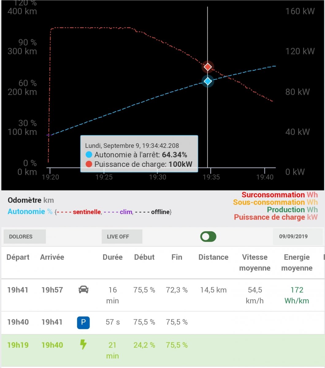

Salut,
Il ne me semble pas avoir vu l'info : quel est le temps de charge pour une 20% à 80% en 150kW vs 120 ?
En tout cas merci pour ces témoignages, vivement le prochain grand voyage !

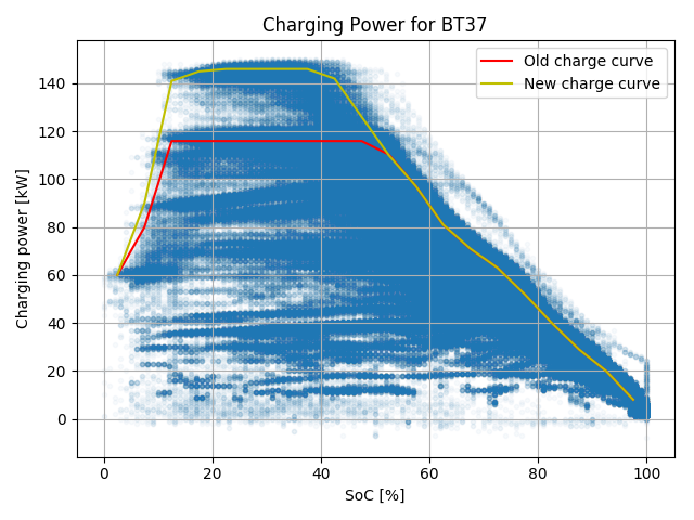

Hello
voici déjà une belle courbe (qui inclue Ionity dans son jus actuel aussi) de la puissance selon le SoC.
Et de la lecture intéressante qui va avec, ici : https://forum.abetterrouteplanner.com/blogs/entry/29-faster-tesla-supercharging-how-does-it-actually-perform/ où il est dit que la recharge 10kWh-50kWh (donc 13%-66% si je ne m'abuse) prend 3 minutes de moins (ce temps serait donc strictement gagné sur la tranche 13%-50% au regard de la courbe)

J'ai trouvé la réponse tout seul ?
Un peu déçu, vous avez constaté la même chose ?

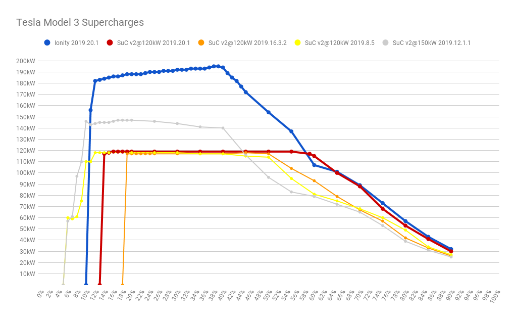

Non puisque, comme déjà posté plusieurs fois :
Les vidéos datant d'Avril/Mai ont été tournées avec un software en ~2019.12.X qui avait une courbe différente.
Et donc en effet c'est trompeur puisqu'il n'y avait pas vraiment de gain.224010539_TeslaModel3Supercharges.thumb.png.aeb741a393a80e65b992f222a21640d4.png
Depuis la 2019.20.X la courbe est celle de grande charge, prévue pour Ionity également. Donc tu peux tenir, 150kW bien plus longtemps jusqu'à environ 50% (avant de redescendre à 120kW vers 60% et ensuite la courbe habituelle.
BT37_3long.png.c320c6b80392c1e7927cde3b46570851.png.3756572ffba9602b7224bf8ffe4617ef.png
Je vais finir par faire un mémo quelque part...
