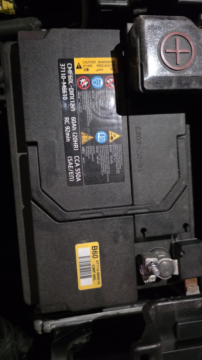

  2. Bonjour, Au moment de partir alors que j'avais installé et branché mon porte vélo, fait les tests de clignotant, feu stop et lumières, tout va bien je la gare.15 minutes après, je reviens et au moment de démarrer, gros vouant rouge, message "Veuilles démarrer en appuyant sur le bouton démarrer avec la clé". Impossible de démarrer, la batterie 12V est HS. Chose curieuse, impossible de l'éteindre et les feus arrière restent allumé alors qu'à l'avant, tout est noir. J'ai été obligé de débrancher la batterie en urgence pour tout arrêter. J'ai donc 3 questions : 1/ Est-ce que je vais demain matin chez Kia pour acheter une batterie ? 2/ Si, c'est non est ce que je reprends la même techno et puissance ou bien comme j'ai lu sur des poste une AMG ? 3/ J'ai débranché la cosse du PLUS. Sur un VE, c'est comme sur une thermique, je rebranche et c'est tout ? Je vous remercie par avance pour une réponse ultra rapide car ma voiture est à Cogolin dans le Var et je n'ai pas pu différer mon départ pour Marseille. Je dois donc acheter la batterie demain après midi, faire le trajet Marseille-Cogolin lundi, et changer la batterie pour un retour mardi matin. Tout est très tendu. Merci pour votre aide comme d'habitude.

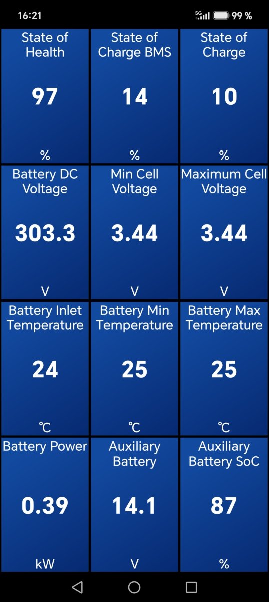

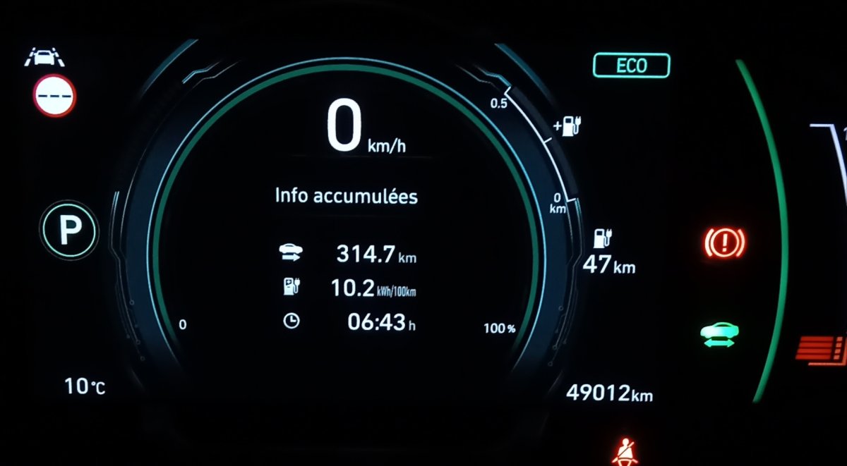

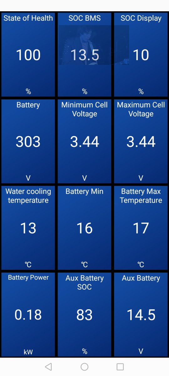

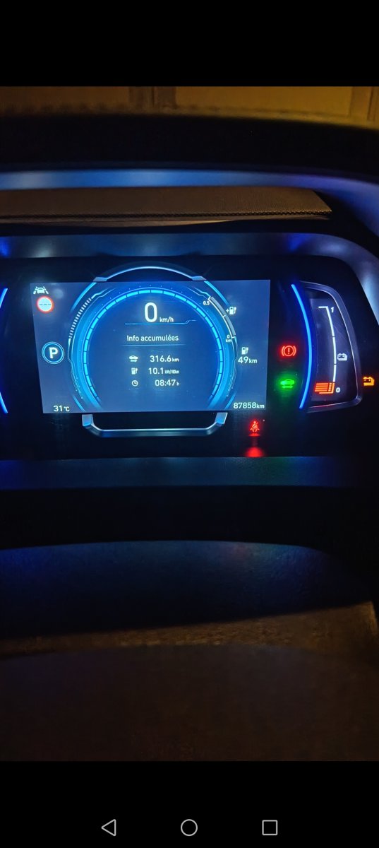

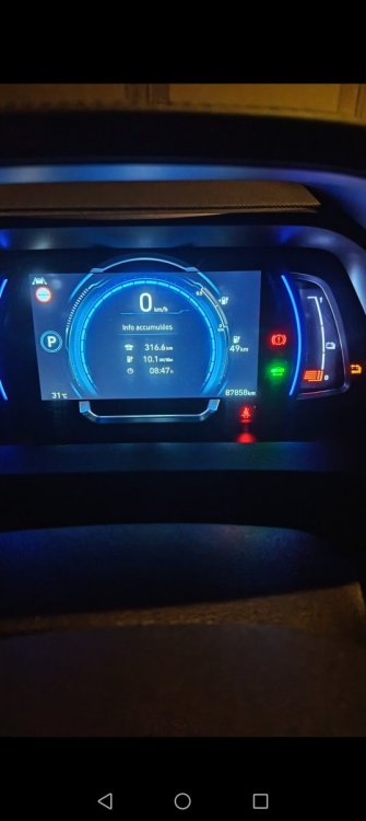

  4. On continue sur la dégradation de la batterie de la ioniq 38.3kwh. Déjà je comprends mieux aujourd'hui pourquoi j'ai bien fait de conserver archives : dates, kilométrage, relevés carscanner pour mesurer une hypothétique et fatale perte d'autonomie des suites de la dégradation naturelle de la batterie HT. J'ai justement 2 relevés très parlant qui prennent en compte les paramètres suivants : Date, kilométrage total parcouru du véhicule, % lu sur la batterie, % SoH, consommation moyenne d'un 100% à 10% identiques sur les 2 dates 2024/2026 23 mars 2024 ioniqFL a 49012km avec SoH lu 100% et un parcours de 100% à 10%, la dépense énergétique est la suivante : 314.2km avec conso moyenne de 10.2kWh = 32.1kWh dépensés. A noter que le BMS est à 13.5% (pour 10% lu sur véhicule) – 15 septembre 2026 ioniqFL a 87858km avec SoH 97% et un parcours 100% à 10%, la dépense énergétique est la suivante : 316.6km avec conso moyenne de 10.1kWh = 31.9kWh dépensés. A noter que le BMS est à 14% (toujours pour 10% lu sur véhicule) On oppose les 2 capacités consommées a 30 mois d'intervalle et près de 40000km supplémentaires parcourus : 32.1kWh mars 2024 contre 31. 97kWh septembre 2026. 32.1-31.97 = 0 13kWh de difference. Mais 0 5 de % supplémentaires en faveur du relevé 2026 sur le pourcentage BMS soit un très léger désavantage pour le relevé 2026 sur la quantité de kWh. Les fameux 0.13kWh? En réalité on est dans l'épaisseur du trait. Les 2 capacités sont à l'équilibre malgré 30 mois et 40000km parcourus avec un SoH annoncé de 100% avant MAJ BMS VS 97% après MAJ BMS. Ce qu'appelle hyundai (je connais pas les autres marques) SoH, ça n'est donc pas la capacité (utile ou brute) mais certainement la déviation entre les cellules et/ou différences de milliVolts entre les cellules et/ou résistances internes entre celles et/ou modules qui composent la batterie. En réalité, le plus difficile dans le temps est de conserver une batterie équilibrée. Et donc, d'eviter de charger à 100% pendant plusieurs mois en voulant préserver sa batterie revient à la flinguer plus vite car un BMS sait équilibrer une batterie jusqu'à un certain niveau de déséquilibre. Voilà où j'en suis après quelques années d'observation. Merci la MAJ 61D018 qui m'a permis de débloquer quelques points obscurs (et de faire arrêter la voiture de me mentir sur les relevés carscanner). Ça ressemble davantage à une mise à jour de transparence du constructeur. La bonne nouvelle c'est que la capacité utile de la batterie reste conforme malgré un SoH qui bouge légèrement, en tout cas de 100% à 10% en conditions réelles. Je ne m'attendais pas à ce scénario.

  30. Revenons sur le SoH : Le sujet principal ici 😉 J'ai des observations intéressantes + 3mois après la fameuse mise à jour BMS 61D018. Avant la MAJ, tout était bloqué Je m'explique : Maximum Cell deterioration - - > toujours la même cellule depuis des années . Minimum Cell deterioration - - >toujours la même depuis des années également. Or, depuis la mise à jour BMS, le numéro de cellule Maximum et Minimum cell deterioration change presque a chaque relevé carscannerpro. (les copies écrans faites régulièrement de carscanner m'ont permis de le constater) Cela signifie d'une part que la batterie est correctement équilibrée dans son ensemble (et c'est le plus important), et surtout que le BMS ne... Ment plus comme avec le logiciel BMS d'origine avec un SoH magique bloqué à 100% pendant des années, puis toujours les 2 mêmes cellules maximum et minimum dégradées (ce qui devrait davantage inquiéter en réalité). Pour le moment, j'effectue une recharge à 100% tout les 15/20 jours, elles ne sont pas encore très nombreuses à cause de mon kilométrage moyen peu élevé, mais le nouveau logiciel BMS effectue ses mesures ( quantifie la décharge de la batterie en Ah, differences en mVA des cellules pour l'équilibrage) et en réalité il faudra des mois après cette mise à jour pour mesurer réellement l'état de santé de la batterie. Ce que j'ai appris depuis cette MAJ c'est qu'un SoH qui bouge ne signifie pas forcément une capacité qui baisse, elle peut être conforme au neuf mais SoH qui baisse à cause d'un équilibrage qui se dégrade petit à petit (succession de charge partielle en AC, pas d'équilibrage possible en charge rapide DC) donc il est important d'effectuer des recharges à 100% régulièrement si l'on veut avoir une lecture fiable et réelle du SoH. Et si possible en descendant bas en % avant de recharger pour permettre au BMS de bien quantifier l'énergie dépensée au fur et à mesure des recharge et d'affiner ses calculs. A suivre
