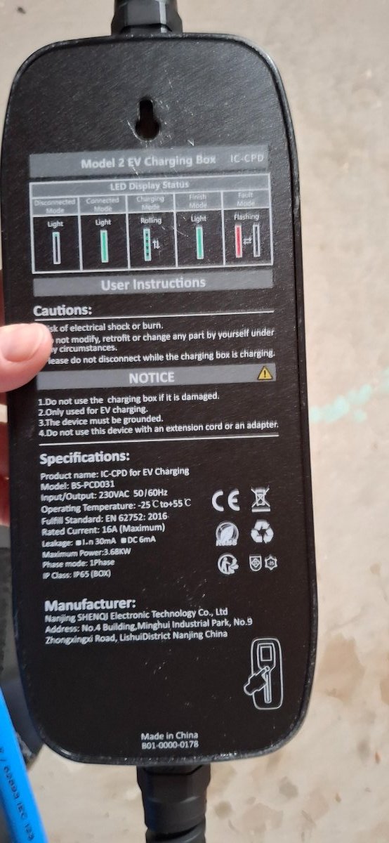

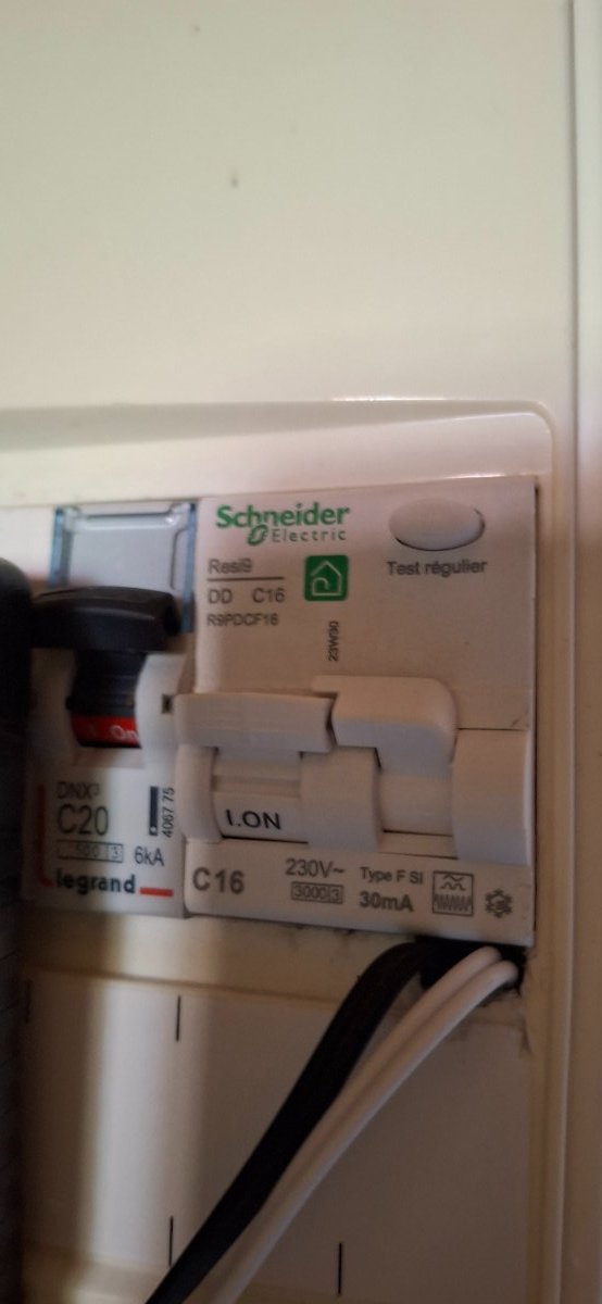

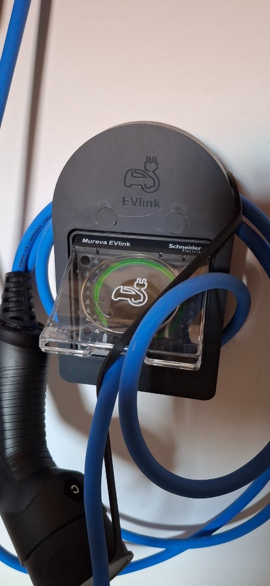

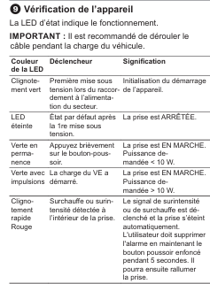

Merci pour toutes ces réponses. Je charge une Fiat 500 et un Ford Explorer. Ma prise est reliée au compteur par un câble 2.5mm2 d'1.5m à peu près également. Ci-dessous des photos de la prise, du chargeur que j'utilise, du disjoncteur et de la notice qui explique que la couleur de la led quand la prise passe en "mode surchauffe ou surintensité. -

Il dit que c'est la prise qui surchauffe -

Et, c'est quoi le "mode surchauffe" ? Pour ma part : prise Green up Legrand, CRO chinois : RAS. -

Il y a énormément de messages et discussion sur la charge à 16A et beaucoup de gens y arrivent. La prise est passive, c'est quoi votre chargeur qui passe en mode surchauffe ? -

Bonjour, je souhaite recevoir des avis sur les personnes qui rechargent leur VE à domicile sur prise renforcée. En ce qui me concerne, il m'est impossible de recharger à 16A malgré les caractéristiques de la prise et du câble installée/acheté. Au bout d'environ 1h, ma prise passe en mode surchauffe. C'est une prise Schneider Mureva EVlink, normalement prévue pour cette utilisation. J'ai échangé avec le SAV de Schneider (très bien ceci dit en passant), qui m'a envoyé une autre prise du même modèle mais le problème persiste. J'ai tenté la charge de deux VE différents(Fiat 500e et Ford Explorer), le problème est le même. J'ai évidement changé le câble aussi. Rien n'y fait. J'ai quand même un sérieux doute sur ces câbles made in china. En cherchant sur internet, il n'y a pas grand chose à part des câbles de la même origine. Quelqu'un arrive-t-il à charger à 16A? si oui avec quel matériel? Merci d'avance pour vos réponses. -
