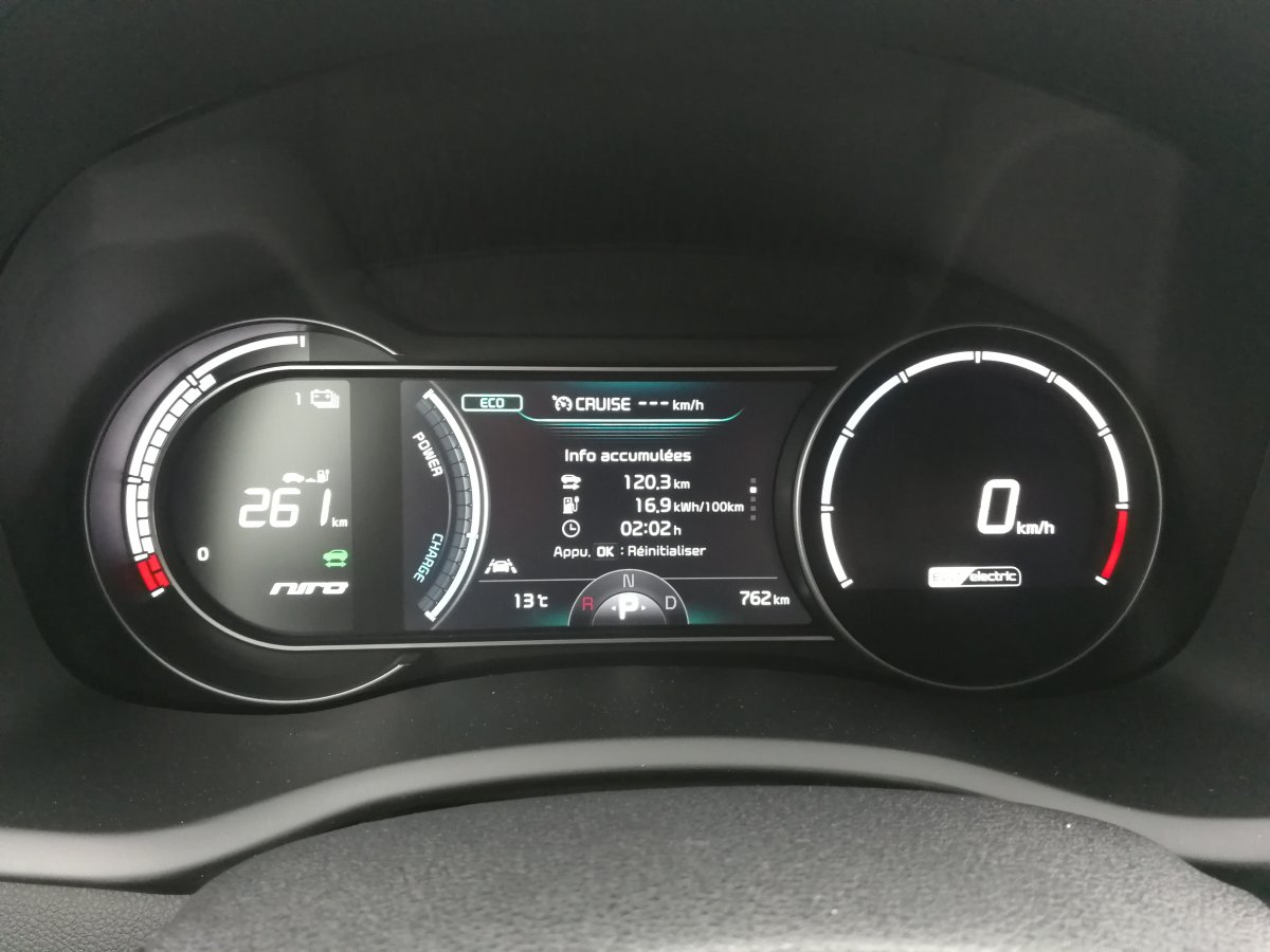

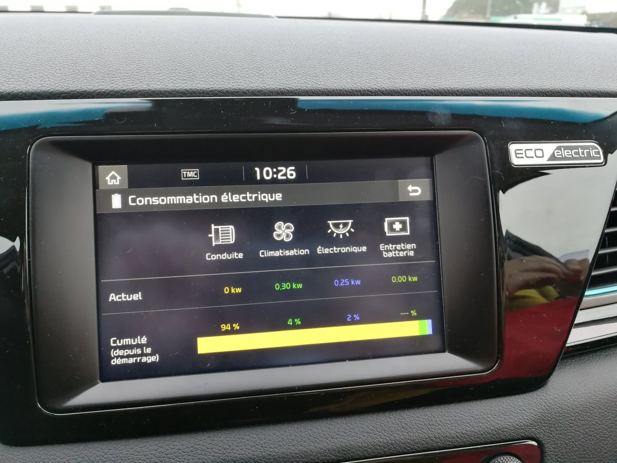

Bon j ai rendu celui de prêt ce matin. Pas de chance pour vous, il ne fait pas froid ?
J ai parcouru en tout 120km avec sur route humide, 50% départementales roulante à 80 et rond points, 40% à 110 régulo et le reste en traversé de village
Concernant le comportement du chauffage, consigne a 21, 1.5kW voiture froide, entre 0.5/0.8kW régulation et petit a petit c est descendu jusqu'à m afficher régulièrement entre zéro et 0.3kW
Au finale la facture de chauffage représente maxi10% d énergie voiture froide et moitié moins voiture en température
Sinon, sur un trajet aller retour de départementales départ voiture froide, j ai obtenu ça :
on peut aussi remarquer en regardant mes divers photos que l autonomie descend moins vite que ne tourne le compteur: 88km parcourus entre ma première et dernière photo et l autonomie a chuté de 82km?
Merci pour le retour mais effectivement on est au dessus des 10 deg pour chauffage résistif....
A suivre
Merci pour ces mesures chauffage au dessus de 10°. A 6° j'ai mesuré 3kw habitacle froid pour monter à 21° et 1,2kw en stabilisé. On est au double donc autour de 16-17% d'autonomie de la voiture en moins liée au chauffage.
Ces conso chauffage affichée inclue t elle les chauffage des batteries si jamais il existe ?
L'autonomie théorique avait baissé de plus de 80km. Ca baisserait certainement moins sur un trajet plus long je pense où la période chauffage stabilisé sera plus longue. Mais autour de 80km d'autonomie en moins quand même ça pique. A confirmer en réel sur de plus longs trajets.
Et quid de la conso à des température encore plus basse... et de l'efficience de la batterie et sa vitesse de recharge si jamais il n'y a pas de mode hiver et qu'elle n'est pas rechauffée comme le kona sans pac aux usa.
Modifié par Drovich
C'est donc que la consommation du systel de circulation ?
Sauf au démarrage ou on réchauffe sans doute la batterie....
Donc 1,5kw de perte de conso à prévoir par grand froid
