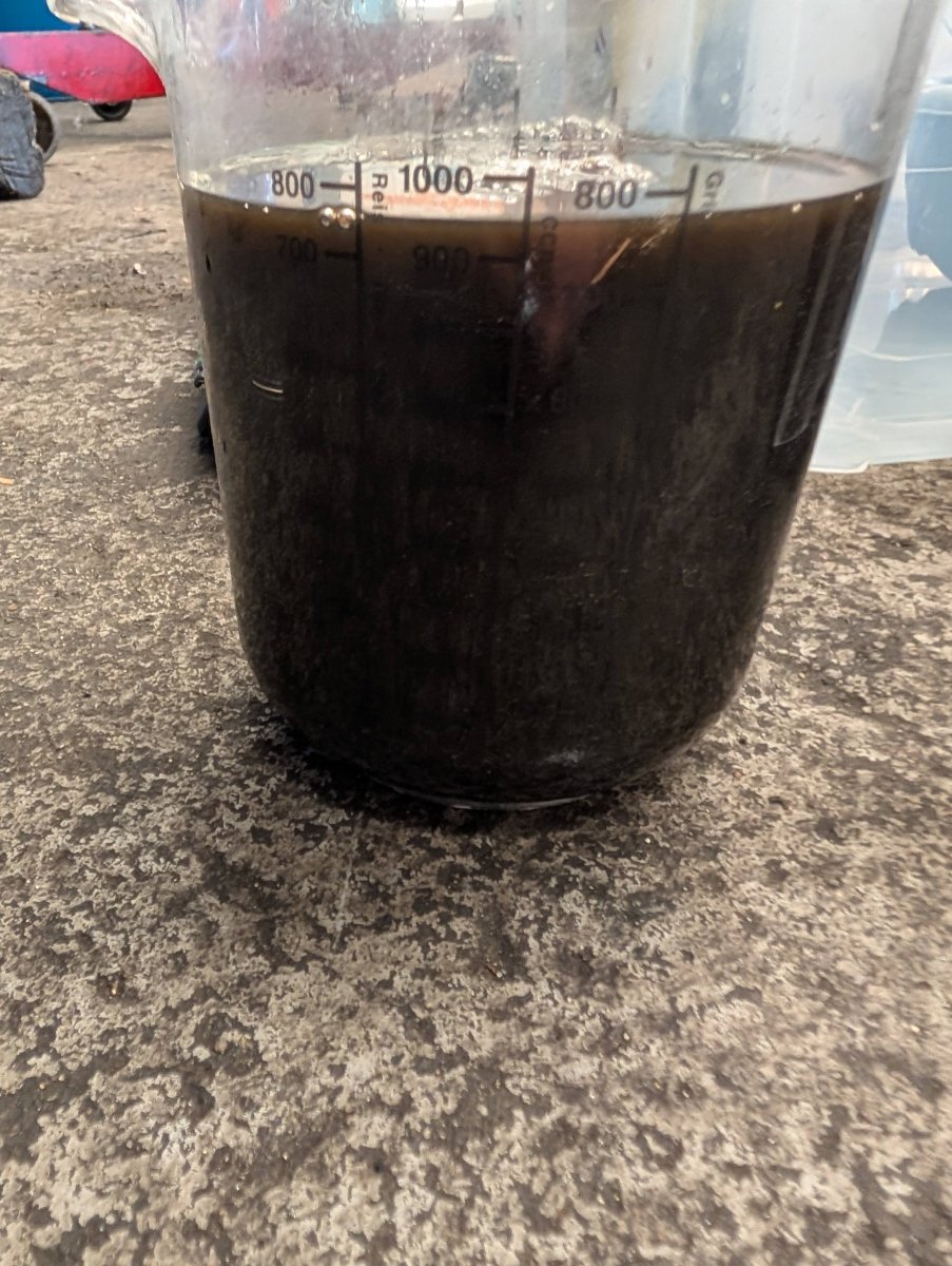

  2. Hello, J'ai bien fait la vidange cet après-midi, comme attendu huile très noir, et en la remuant je voyais des légères traînée grises. Je verrais dans les prochains jours, l'évolution de la consommation, mais je la trouve déjà un peu plus silencieuse. Matériel utilisé : huile 18€ MOTUL GEAR POWER LV 70W - MotulMOTUL GEAR POWER LV 70W Recommended for the latest generation of manual gearboxes and transmissions requiring a very fluid "LV - Low Viscosity" SAE 70bouchons 15€ (référence recommandée par Kiwi sur reddit, et trouvable bon marché sur amazon, bien plus que les VOTEX DP007) https://www.amazon.fr/dp/B0GTWQDDD7?ref=ppx_yo2ov_dt_b_fed_asin_title&th=1 location pont avec outils 18€ J'ai utilisé un entonnoir + flexible pour mettre la nouvelle huile, donc j'ai pu mettre chaque goutte de mon bidon, mais ce n'était pas suffisant malheuresement, j'ai du verser un peu de l'ancienne huile...
