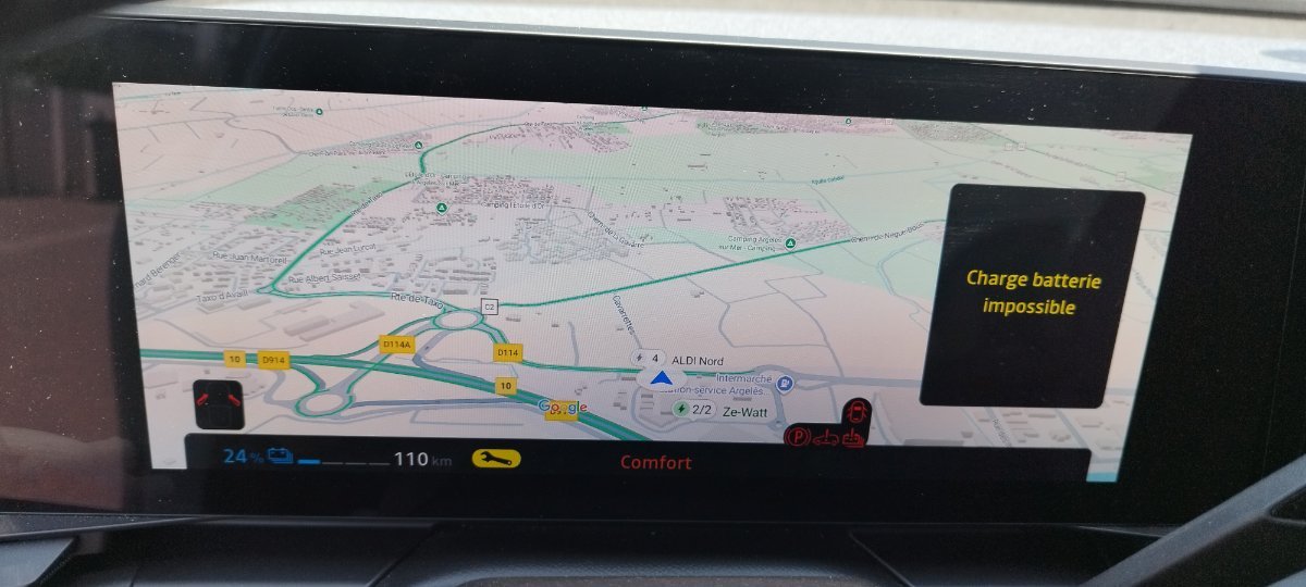

Bonjour, En cherchant des réponses je suis tombé sur ce post. Ma Mégane Etech ev60 optimum charge de 2022 et 30000 km. Acheter il y a trois mois en occasion Renault donc garantie 1 an🙂↕️. Même problème que certains, apparition de message "charge batterie impossible" le 11 août a l arrivée en vacances a 700 km de chez moi. Bien sûr après avoir essayé, charge batterie impossible 😱. J appel l assistance Renault et les concessionnaires du coin , aucun a de réponse ou de solution, à part de les rappeler quand je serai en "panne sèche" sur le bord de route, car si un dépanneur vient et voit que le véhicule roule il ne le prendra pas en charge 🫨. Le jour du départ (13 août )imaginer la tête de Madame et mon fils, quand il savait ce qu il allait nous arriver. J évite l autoroute et cherche une place a l ombre car nous sommes en vigilance canicule et il est 14 heure. Résultats après être sous les 5% , comme proposé par Renault....appel assistance, dépanneuse , concessionnaire le plus proche et location voiture pour 24 heures seulement pour rentrer. A ce jour moteur électrique HS je dois récupérer le véhicule a 700 Km de chez moi semaine prochaine. Je compte garder le véhicule pendant la garantie ou souscrire à une extension de garantie. Mais va être difficile à revendre, à part à Renault avec une sacrée décotes. Dommage car je trouve ce véhicule très bien.... Quand il fonctionne. -

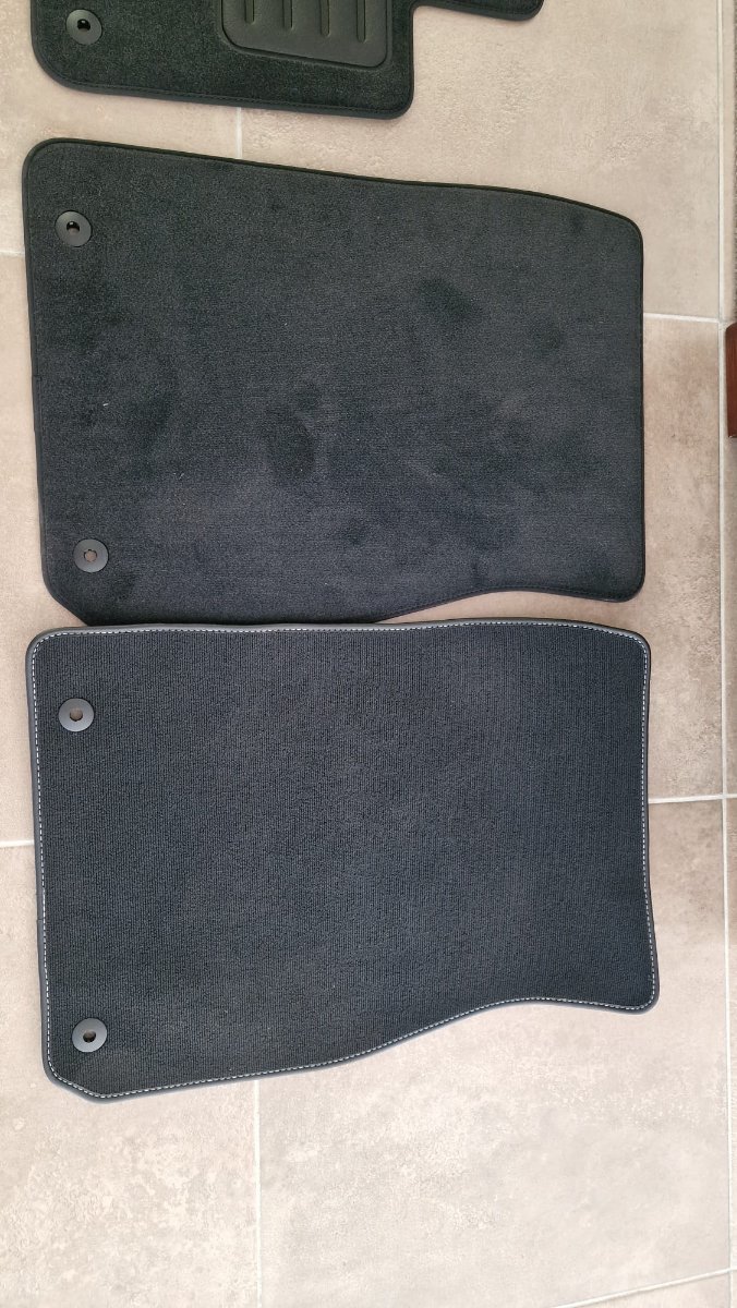

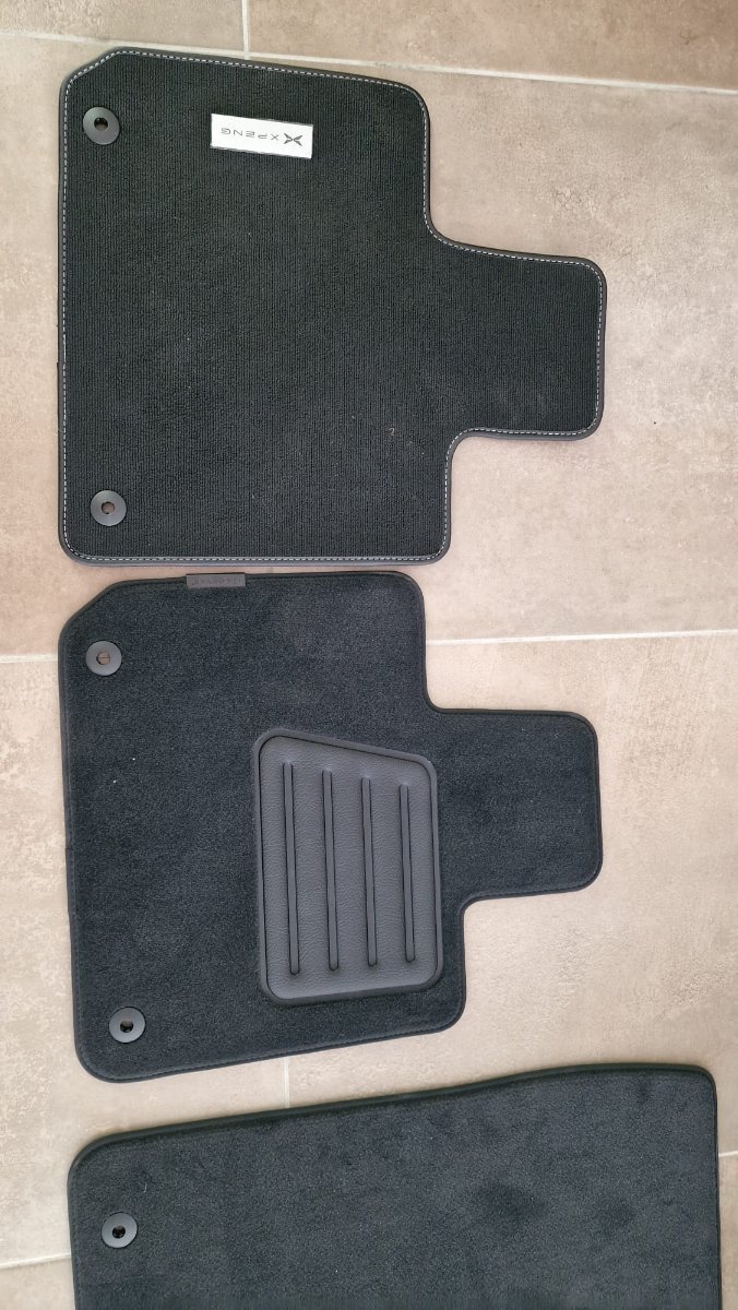

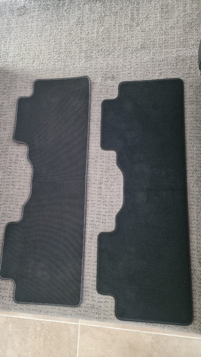

Tapis reçus. G9 reçu. Du coup j'ai commandé les tapis d'habitacle pour rien, parce que mon concessionnaire me les a offerts. Sauf que : la qualité des tapis XPeng et ceux que j'ai reçus n'est pas du tout comparable. Il y a 4 niveau de qualité chez Kovvar : Basic, Comfort, Luxury, Premium J'ai prix le niveau Luxury. C'est beaucoup plus doux, beaucoup plus dense et plus épais que les tapis Xpeng. Et seulement 59.95 € le jeu avant / arrière (ou dans mon cas 64.95 € car j'ai pris l'option talonnette) Les dimensions sont strictement identiques aux originaux, les trous de fixation au bon endroit et du bon type. Ca se pose directement à la place des anciens. J'ai aussi pris un tapis de coffre DuoGrip Caoutchouc à 59.95 € lui aussi.
