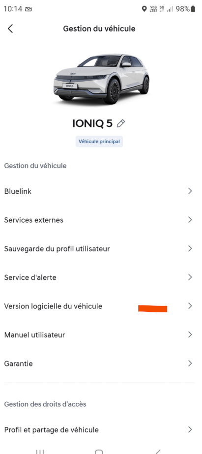

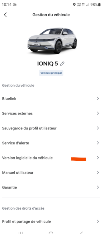

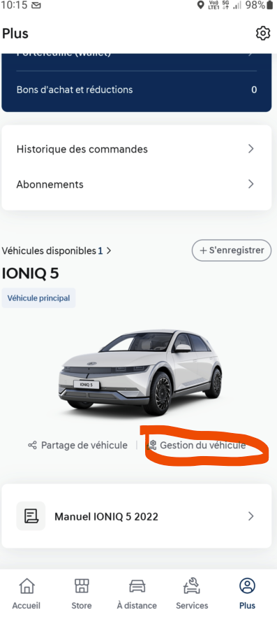

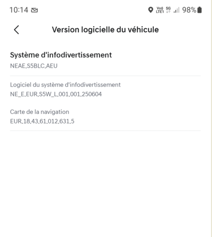

Le 16/12/2025 à 10:07, AlleYhoOp a dit :
@hartyo effectivement très dommage car encore une fois Hyundai ne communique pas la même chose dans leur mémo.
Et lorsque tu sélectionnes "Vérifier la version du logiciel installée" et bien on te donne la procédure pour vérifier dans ton véhicule 🤣
Sur l'application myHyundai, on peut avoir la version logicielle.
image.thumb.png.29f639e5b67534e6ad5f6e34b2be8262.png image.thumb.png.236ef11bfdc14a75a85263e6f172e029.png
