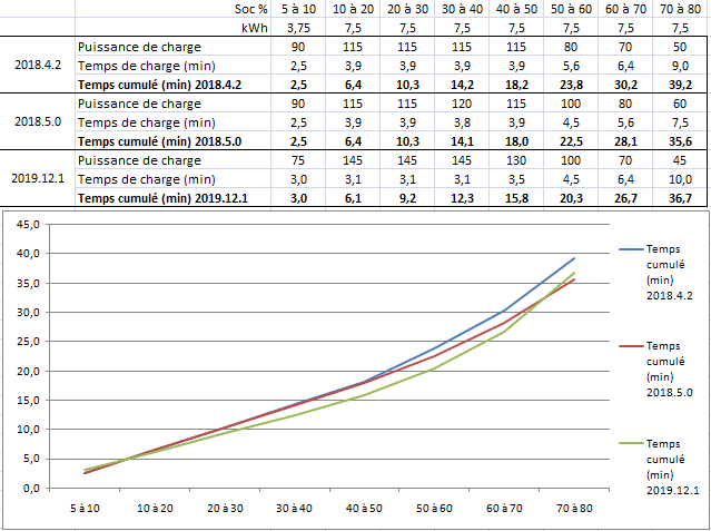

Moi aussi j'ai des belles courbes !
J'ai transformé la puissance fournie en temps de charge par paliers de 10% de batterie (7,5kWh).
Si on accepte la marge d'erreur liée à la taille de mon échantillonnage, on se rend compte qu'à la fin, ça fait vraiment très très peu de différence pour une charge 5-80%.
