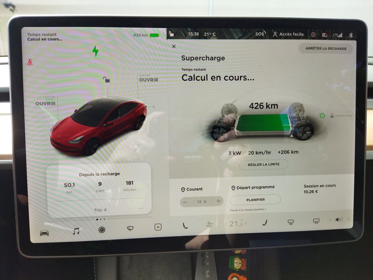

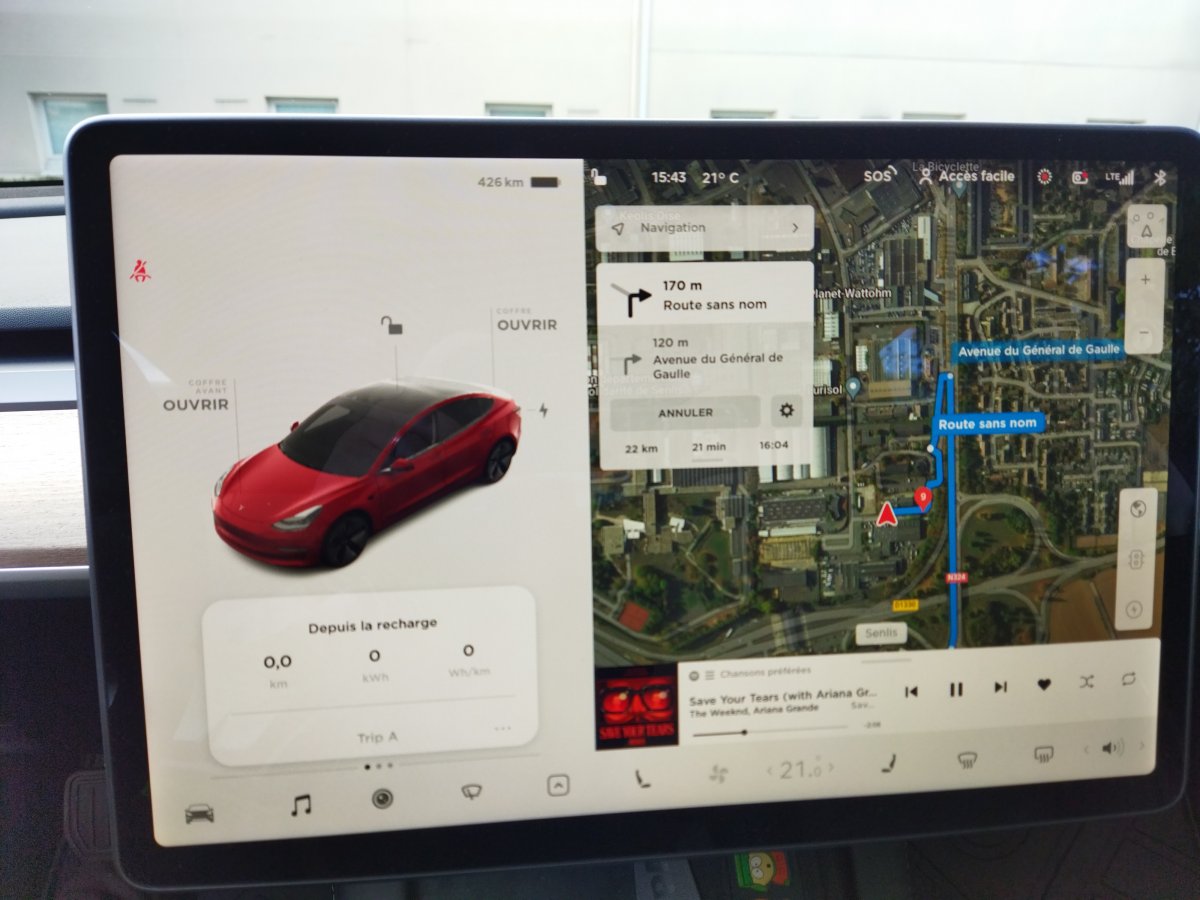

Bon bin, j'ai peut être le nouveau record ?
426km sur une SR+ alors que normalement au max c'est 424km de mémoire  ?  Pour info, elle m'a toujours affiché 422km à 100% et là... J'avais du temps à tuer, un SuC à proximité de mon lieu d'attente (activité d'un enfant en club). Je précise : suffisamment de place au SuC pour ne gêner personne. Et à 100%, j'ai 426km ! La voiture a eu son update en 2021.24.5 ce matin : un rapport ?

C’est sûrement la prise en compte du changement de buffer bas, même s’il me semble que c'était la version d’avant celle-ci qui changeait ce paramètre.

Non la taille du buffer bas n'a aucune incidence sur le nb de km à 100%, il influe juste sur le nb de km entre 0 et 100%. Par contre il y avait une histoire de 0,5 kWh pris sur le buffer haut (55,1 => 55,6), mais je ne sais pas si c'est général.

Ta phrase me semble contradictoire mais tu veux dire je présume que c’est la valeur jusqu’au zéro réel de la batterie, pas le zéro affiché par la voiture et donc en effet, ça devrait rien changer.
En plus, le changement était plus important que deux kilomètres donc c’est peut-être plus le buffer haut en effet, comme tu le suggères.

Oui j'aurais dû ajouter un % après le 0 pour lever l'ambiguïté: il influe juste sur le nb de km entre 0% et 100%

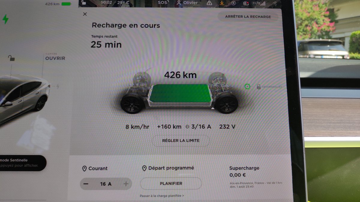

Non j'avais déjà 426 début Août avant la version 24 avec un NFP à 55.4
Je pense que c’est surtout le BMS qui a du mal à évaluer précisément la capacité de batterie sur les LFP
Ca se joue tellement à un micropouilleme pour gagner ou perdre 2km!
Ca tient plutôt de l’artefact de mesure à ce niveau

Non non, 426 ici aussi, SR+ MIC récupérée fin août.

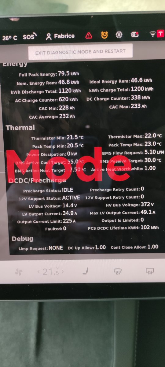

Ça y est j'ai osé tester le dynomode lol
L'écran m'affiche un pack de 79.5 kWh pour une LR de 82 qui a un peu moins de 3 mois et 4500km.
pile dans les clous, 79,5 c'est la valeur moyenne du pack au max (certains ont un peu plus) et après ca suivra logiquement la dégradation comme les anciennes panasonic, 73-74 kwh après 2 ans.
Je l'ai fait la semaine dernière pour la LR 82 de juin 21. Elle avait quasiment 3 mois et presque 27000 km. Résultat : 76,4 kWh.
Pas mal de dégradation donc, mais logique je pense compte tenu des 50 supercharges.
