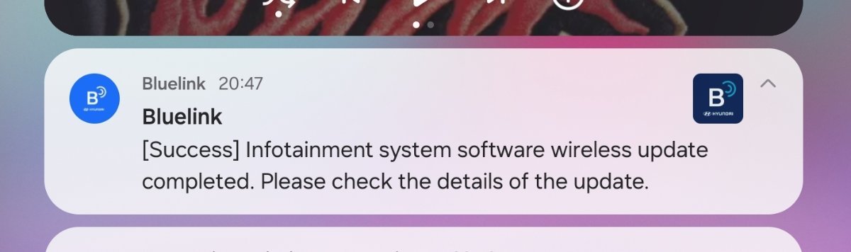

La même... J'ai pris l'abonnement sans les ota, il est actif depuis le 5, et première mise à jour que je me prends avec cette voiture...

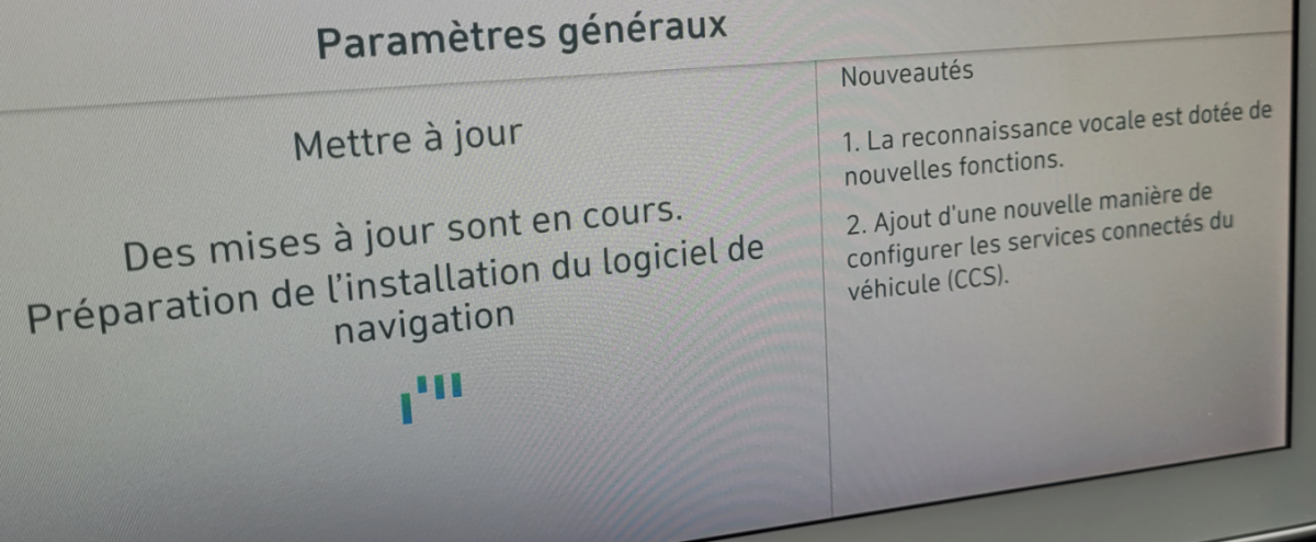

Mise à jour effectuée ce matin.

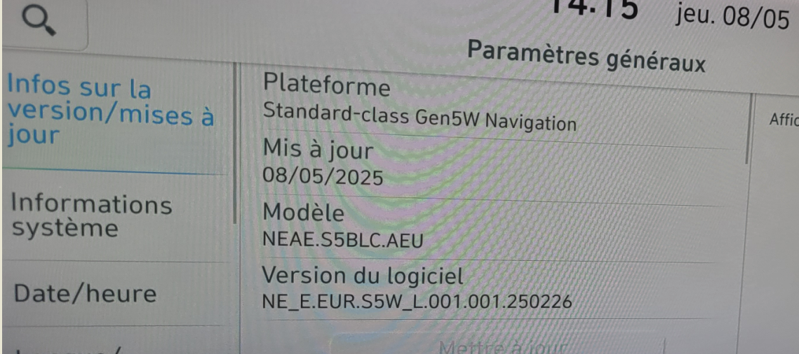

Estampillée  NE_E.EUR.S5W_L.001.001.250226 (26 février 2025), elle est censée apporter les deux modifications suivantes:
  •  Nouvelles fonctions de reconnaissance vocale;
  • Ajout d'une nouvelle manière de configurer les services connectés du véhicule (CCS)

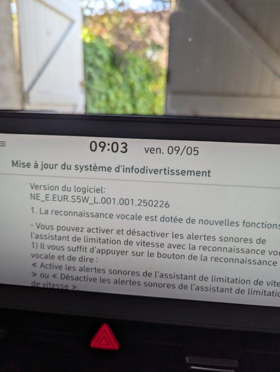

Si j'ai pu vérifier que la reconnaissance vocale comprend bien les mots suivants: "désactive les alertes de limitations de vitesse" et "active les alertes de limitations de vitesse" (il est inutile de prononcer toute la phrase mentionnée à l'écran), je n'ai pas pris le temps de regarder ce que voulait dire "nouvelle manière de connecter les services connectés du véhicule".
NB: Le numéro de version NE_E.EUR.S5W_L.001.001.250226  correspond à celui de la mise à jour réservée aux véhicules non équipés OTA sur le site Update Hyundai.

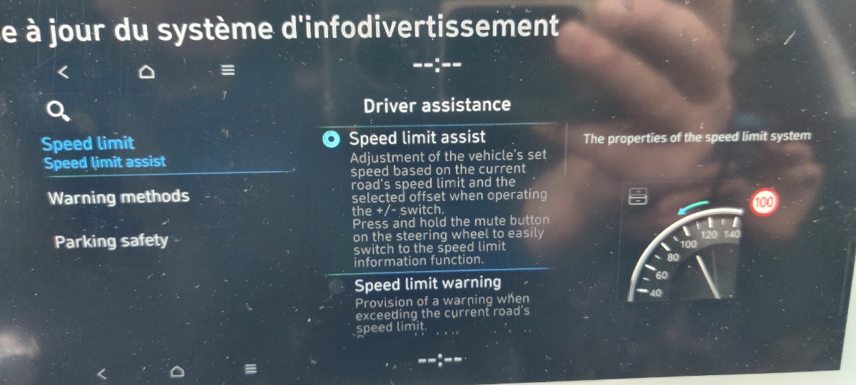

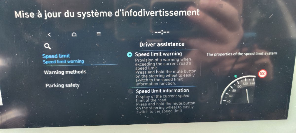

Extraits écran (la version du micrologiciel a changé tout comme la version de l'appli. navigation:
