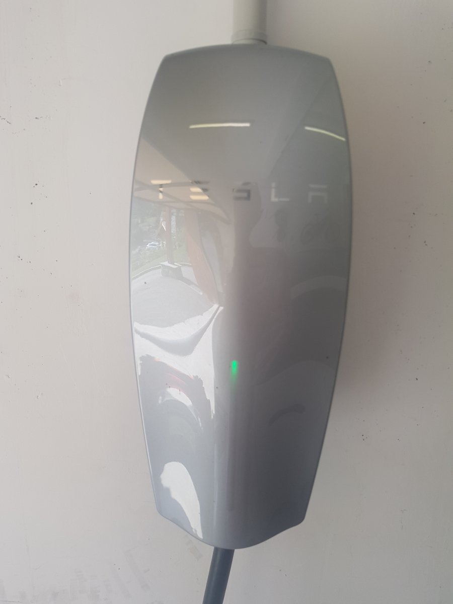

J'ai cru comprendre que c'est un V2, qui ressemble d'ailleurs furieusement au V3, si ke me souviens encore de ce que j'ai lu ici...
Comment identifier la version de mon TWC ?
il y a 2 minutes, TeslaStar a dit :
envoie une photo de face et de coté. ça se voit direct au niveau de la forme extérieure (je crois même qu'on a posté la différence dans un des posts de ce sujet)
@TeslaStar : Tesla Wall Connector Gen2.
EDIT : l'une des manières simples de les distinguer au premier coup d'œil est de le regarder de profil -> le Gen 3 est concave en haut, là où le Gen2 est convexe ;)
