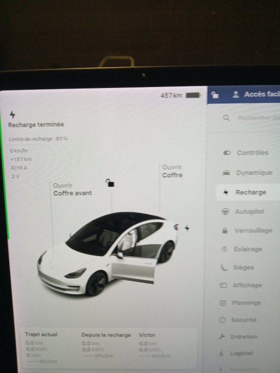

Le 04/05/2025 à 18:17, yankee76 a dit :
TM3 LR AWD de juin 2019.
73000km.
457 km affiché (499 km quand elle était neuve).
Franchement c'est pas mal du tout 👍

Le 05/05/2025 à 17:57, ounerbouks a dit :
c est meme celle de 2019 avec le moins de dégradation que j ai vu je pense ...

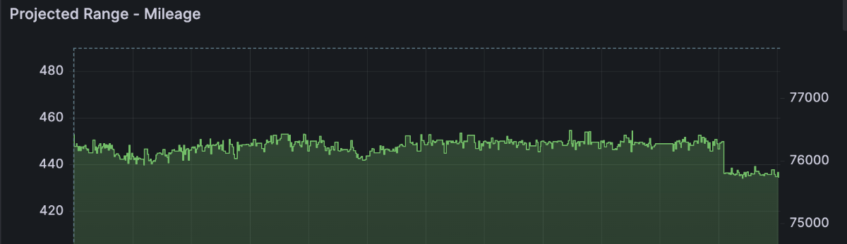

Test batterie fait pour ses 300000kms. Résultat 80% restant.
Pourtant l'affichage indique à 100% 390km pour 499 neuf. Et la voiture indiquait un ajout de 58kWh sur la charge totale alors que la borne indique 70.7kWh injectés, de même que ABRP (qui doit remonter les infos des serveurs Tesla). Les pertes avec ma borne tri 11kw sont plutôt autour de 5% d'habitude.
Je ne comprend pas ces différences. Capacité neuve 77.7-20%=62kWh. Est ce que le remplissage du buffer bas ne serait pas compté dans les 58kWh ajoutés ?

Le 10/05/2025 à 09:03, Fuego a dit :
Oui le buffer bas est dissimulé à l'affichage dans la voiture. De 100% à 0% la conso est de 95,5% de la batterie, donc forcément c'est pareil à la recharge de 0 à 100%
Donc on part sur un 478 km epa pour toi sur des 2019?
Au fait c'est qu'elle est ta tesla?
457 km affiché
Tu as utilisé la fonctionnalité de test de batterie ?
Le 11/05/2025 à 10:48, yankee76 a dit :
Non ,je n'ai pas fait ce test.
Si t'as l'occasion ça serait intéressant. La mienne a pris un coup de vieux après le test !
Le 11/05/2025 à 00:15, njul a dit :
Je suis pas sûr de comprendre la question. Effectivement, les 499 km EPA ne correspondent pas à un 100%=>0% écran mais à 100%=> 0% de batterie, ce qui serait -4,5% à l'écran si l'écran affichait les % négatifs. Pour compenser ce biais d'affichage, si tu consommes exactement la puissance typique (la ligne horizontale sur l'écran énergie par ex 156 Wh / km sur une LR), les km "EPA" affichés vont baisser plus vite que les km réels parcourus (4,5% plus vite précisément).
Propulsion 2022
Le 10/05/2025 à 18:29, MrFurieux a dit :
donc sur une LR c est presque 5 kwh de buffer (?) , hors autoroute , batterie chaude et condition de route correcte a 0% du dois pouvoir faire encore bien 30km ?
