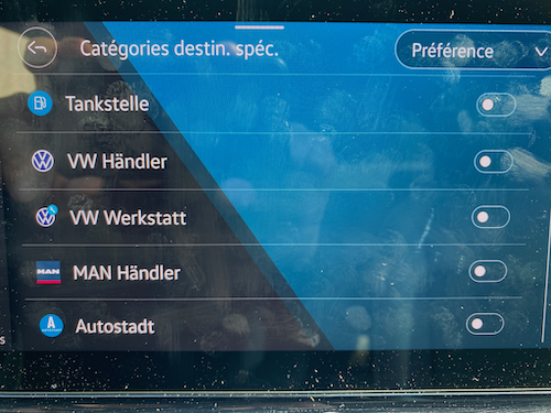

Bon, mon premier bug (mais ça ne fait que 3 jours que j’ai la voiture 😋) : au démarrage, je n’avais que 3 icônes affichées sur la page de menu... j’avais bien les autres boutons, mais sans les icônes.
