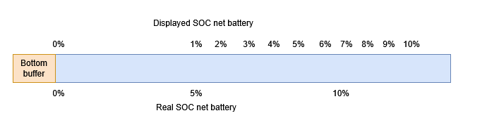

A mon sens, il n'y a pas de secret:  Chez la plupart des constructeurs et notamment chez Hyundai, la capacité brute et la capacité nette des batteries sont précisées.
La différence c'est le buffer ou tampons. Les tampons haut et bas sont là pour éviter une dégradation de la batterie en limitant les niveaux de charges maxi et mini.
Si j'en crois les sites qui traitent de ce sujet, une "manipulation" des tampon haut et bas nécessiterait de jouer avec les tensions max/mini des cellules ce qui pourrait au contraire accélérer le processus de dégradation.
NB:
Toujours selon certains sites spécialisés, certains constructeurs peuvent utiliser la technique du "tampon utilisable caché" dont l'objectif serait d'inciter le conducteur à recharger plus tôt que nécessaire afin de limiter le risque de "panne sèche". Il ne s'agirait en réalité pas d'un tampon au sens où on l'entend, mais d'une technique d'affichage du SOH. Par exemple, le SOH affiché est de 1% alors que le SOH réel est de 5%.
Cette technique serait repérable par la non linéarité de l'échelle du SOC affiché. En clair, à l'approche du  niveau bas de la batterie, les pourcentages restants affichés sont volontairement sous-estimés. Mais il s'agit là d'une "manipulation de l'affichage du SOC" et non pas d'une manipulation des tampons pour afficher un SOH plus favorable.
Le seul inconvénient de cette technique est que le conducteur dispose d'une autonomie affichée moindre que celle dont la voiture dispose réellement.
Un "abus" dans l'utilisation de cette technique peut être visualisée en consultant les données SOC Display et SOC BMS dans Car Scanner.
Une source parmi d'autres.
