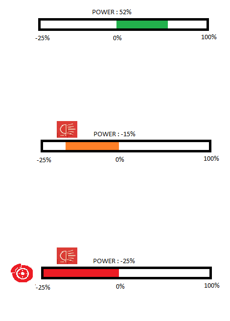

Je me suis toujours dit que ça manquait d'un petit voyant au tableau de bord qui s'allume en même temps que les feux.
Il faudrait ça + un autre voyant qui s'allume quand on tape dans les plaquettes et non plus seulement dans le frein moteur. C'est frustrant de ne jamais savoir si on allume les feux ou pas et si on use les freins ou pas, c'est étonnant qu'aucun VE ne fasse ça.
En bonus si le tableau de bord pouvait aussi afficher la température batterie avec une jauge indiquant la plage idéale pour la recharge rapide ce serait top, on saurait s'il faut préconditionner ou pas.
En gros j'imagine un truc comme ça au tableau de bord quoi : jauge de puissance, voyant de feux de stop quand ils s'allument, voyant de disques quand on arrive au bout du frein régénératif et que les disques sont donc utilisés.
Un sapin de Noël...
Quel intérêt de savoir si les stops s'allument 🙄
L'intérêt c'est de savoir si les conducteurs qui suivent sont prévenus de votre arrêt.

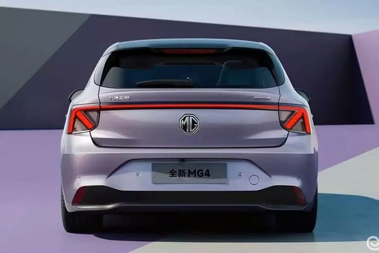

L'arrière de la nouvelle d'ailleurs est comment dire ? différent
https://www.vietnam.vn/fr/mg4-2026-chay-dien-moi-lo-dien-san-sang-dau-byd-dolphin
1d5872a1fa7742d09e91648e026c32e3

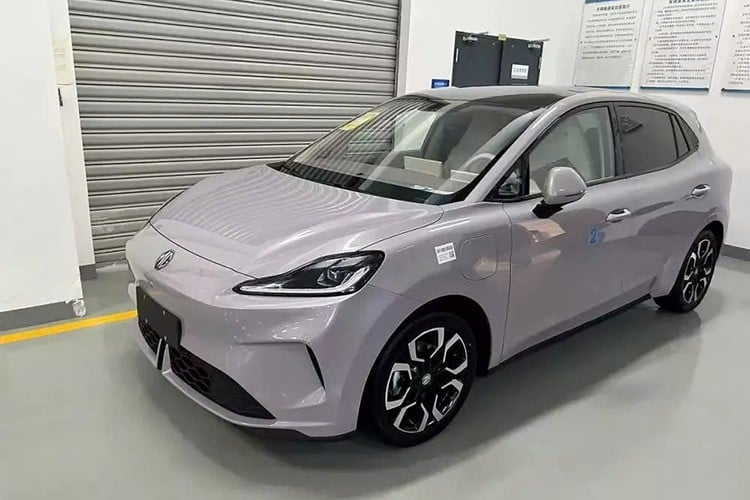

Surtout que le design de la nouvelle est bien réussi mais pas prévu pour le marché européen (pour l'instant), et l'association avec Oppo au niveau de l' info divertissement devrait faire des merveilles.
76e17e80d1ee45dd83b1ac403af5f351

Perso, jamais eu besoin de savoir si les autres savent quand je freine ou pas. Et avoir un voyant qui va plus me perturber qu'autre chose, je dis non merci.

Je me suis fait à l'esthétique du modèle actuel avec ses angles marqués et je trouve ce nouveau modèle banal, fade, passe-partout...
Et puis, y aura-t-il une version sportive?
avec le rapport prestations/prix de la XPower actuelle?
cela me paraît peu probable ... surtout avec le bonus victime du réchauffement climatique (il fond) ...
