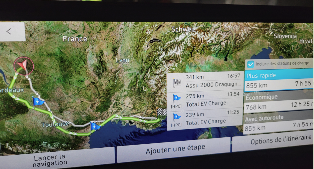

J'ai fait un essai en statique avec 80% de SOC au départ sur un itinéraire Angoulême - Draguignan. Je n'ai pas fait de réglage précis des opérateurs et j'ai laissé faire le système.
Le calcul me semble un poil long... Et j'ai toujours du mal avec le type de présentation des étapes (arrivée en haut et première étape en bas). Question d'habitude j'imagine.
Sur le trajet le plus rapide le calcul me semble assez cohérent, sauf pour la dernière étape de 341 km sur autoroute qui me semble optimiste...

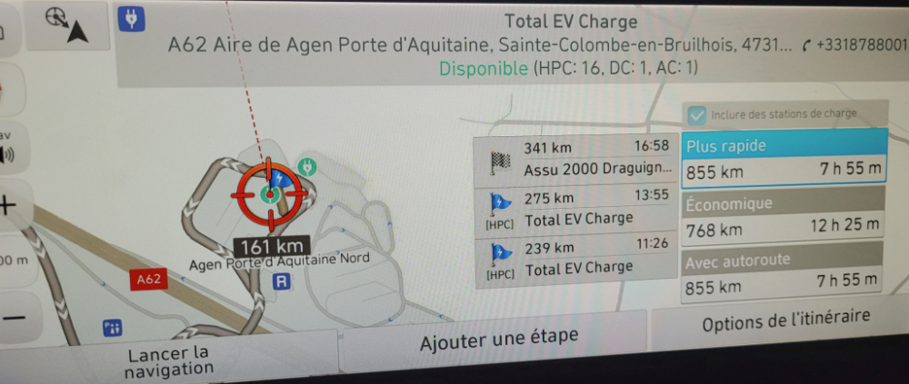

Du coup j'ai pu confirmer que l'aire de recharge de TOTAL  Agen Aire d'Aquitaine était opérationnelle et présente dans la base données du système (accessible dans les 2 sens). Intéressant pour moi qui privilégie dorénavant Total ou autres THP  à Ionity (Elli Drive Higway ancienne formule à 0,35 €/min).

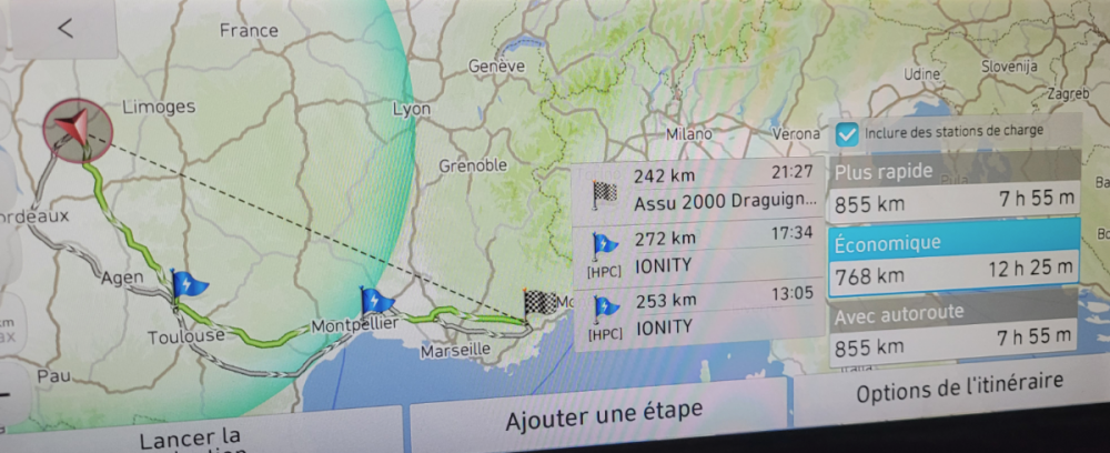

Sur le trajet "Économique", le calcul est également assez cohérent.
