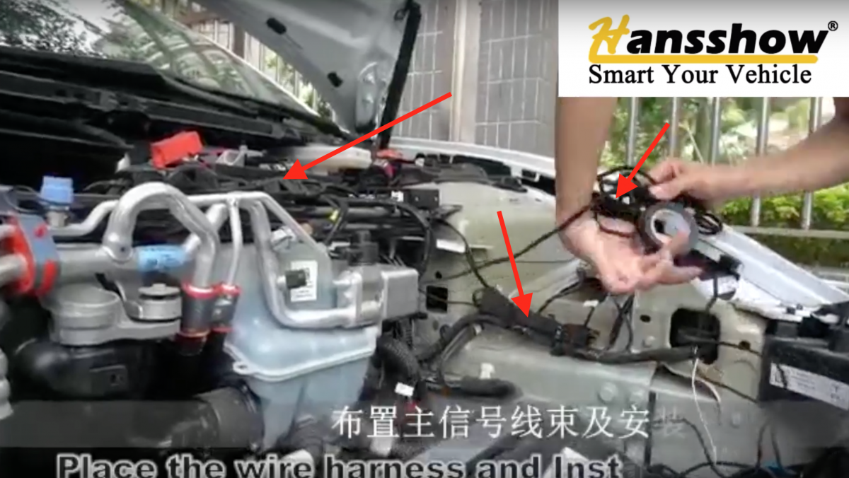

Bonjour, sujet très interessant.
Mais le t-tap fragilise le faisceaux, pourquoi ne pas faire une soudure ou trouver une connexion plus loin?
L'installation n'a pas l'air bien compliquée et ça donne envie. Juste la câble mécanique de secours qui rend l'accès au Frunk encore moins sécurisé.
Dommage également que le kit ne soit pas mieux adapté, il y a pas mal de mètres de câble en trop qu'il faut scotcher. Ca vaudrait le coup de les couper / souder pour faire une installation propre.

Moi je pense que ce monsieur aurait du changer ses pneus plutôt que ses vérins.... J'dis ça... ?
Il y a 22 heures, bobjouy a dit :
Ca n' a pas l' air compliqué,
- Je pense recouper les cables ou bien les attacher solidement, car ca peut faire du rossignol ces grosses boucles de cable tapant sur l' alu...
- Je pense trouver un endroit plus caché pour le câble de secoure... a étudier.
Il y a 19 heures, TomaGo a dit :
@bobjouy : Il faut faire les doléances avec ton nouvel meilleur ami Mister Chan! ?
Moins de longueur de câbles = moins de coût = plus de marge pour lui, il devrait comprendre le bougre!
Sinon, demandes aussi la pose par défaut des caoutchouc pour diminuer le bruit de fermeture/ouverture.
