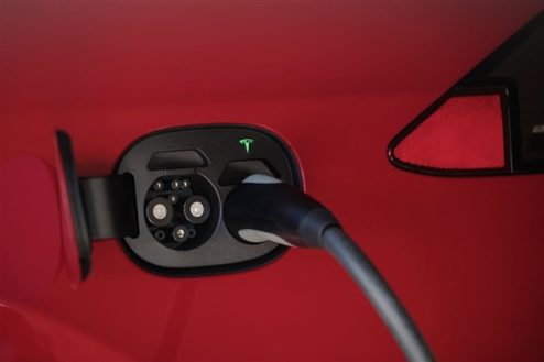

il y a 53 minutes, Belokan a dit :
qu'en sera-t-il si les nouvelles S/X devront toujours utiliser l'adaptateur T2/CSS en Europe ?
C'est une vraie bonne question.
À ce jour, l'adaptateur CCS Tesla est limité à 500 ampères, à ma connaissance.
Si la tension de supercharge reste à 400 Volts, on plafonnera à 200 kW.
Et puis, franchement, être obligé de mettre un adaptateur à chaque supercharge, ce n'est pas cool.
Pour l'Europe, peut-être que Tesla installera une trappe similaire à ses modèles chinois.
tesla-charge-port-gb-china-standards-plu

il y a 15 minutes, Stan41 a dit :
Visiblement même batterie, même cellules alors vitesse de recharge?
Si j'ai bien compris, seul le format physique des cellules 18650 est inchangé. La chimie est celles des dernières cellules 2170.
On ne sait pas dans quelle mesure la vitesse de charge est impactée par la chimie ou par la capacité de refroidissement de la batterie.
Mais quand j'entends le bruit de ventilation lors d'une supercharge, j'ai ma petite idée.
Avec un refroidissement performant, capable de dissiper la chaleur occasionnée par les performances extraterrestres de la Plaid, je pense qu'il y a largement de quoi faire.
Nous en saurons certainement plus à l'occasion de l'annonce plus complète qu'Elon a promise pour bientôt.
