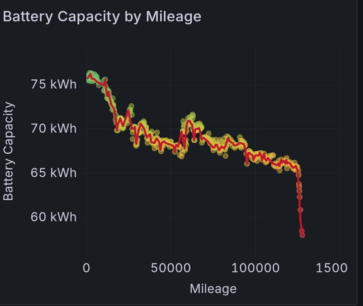

Je commence à me poser des questions de mon côté. TM3 LR de 2020, presque 130000km et je plafonne à 375km...
Chute vertigineuse très récente après un plafond autour de 440 450 pendant de longs mois. Ils sont loin les 500km à l'achat :(
J'utilise Tesla mate depuis le début pour bien suivre tout ça.
Je me rapproche du point de garantie...
Je vais tenter prochainement une analyse de batterie via la nouvelle fonction depuis la voiture.
Battery Capacity
Usable (new) 76.7 kWh
Usable (now) 57.5 kWh
Difference -19.1 kWh

En effet, vu la dégradation que tu as à 130 000 km et 6 ans, tu vas pouvoir demander à Tesla de réaliser un remplacement avant la fin de période de garantie...
D'ailleurs, je me suis toujours demandé ce que Tesla considérait pour l'atteinte du critère de 30 % de dégradation :  ratio entre "nominal full pack" et" full pack when new" ou le ratio entre usable now vs new, ou autre??
Sinon, étonnant cette chute subite quand même. Tu es a combien de cycle de recharge et en cell imbalance?
J'ai ces stats :
Charging Stats
# of Charges 4920
# of Charging cycles 332
Total Energy added 25.5 MWh
Total Energy used 27.4 MWh
Charging Efficiency 93.2%
Et un ratio 80/20 pour les charges (AC/DC).

Ca sent vraiment la fin. RIP 2026

Soit cette courbe est basée sur des valeurs fausses soit il s'est vraiment passé quelque chose de soudain. Fais le test de batterie.
Le truc, c'est qu'une simple règle de 3 sur l'estimation en km de la voiture corrobore l'autonomie estimée et rapportée dans Teslamate. Le graphe est bon selon moi.
Test ce WE dans tous les cas.
Et dire que quand j'étais à 450, je regrettais mes 50km perdus depuis l'origine... 75 km plus bas, je rêve de revenir à 450 ;-)

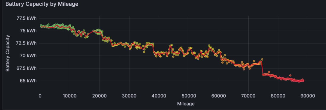

Pour te remonter le moral, est-ce que tu distingues sur la courbe le jour où j'ai fait le test ? :-)

@delirii le décrochage ne correspond à aucun évènement ? une période prolongée d'inactivité, une charge bizarre, un bug quelconque ?
Le 05/02/2026 à 14:39, delirii a dit :
Le mieux est peut-être au contraire que tu perdes encore 50 km d'ici 2 ans (25 km suffiraient pour être à -30%) pour faire jouer la garantie sur la batterie.
Je serais toi, je contacterais Tesla dès à présent car ta courbe de vieillissement n'a pas l'air normale du tout.
Aucun événement particulier à mettre en face de cette chute. A part peut être de la neige pour la première fois depuis que je l'ai (humour).
Maintenant oui, je pense que la prise en garantie dans quelques mois serait la meilleure chose possible. Encore faut il perdre assez pour être éligible...
J'ai 2 ans pour ça... ou 60000km.
Je vais renommer ma voiture je pense d'ici là... Je pense à MaxiZoé, TeslAmi ou encore TesLeaf ;-)
Je préfère en rire mais un peu jaune j'avoue...

Le 06/02/2026 à 18:07, delirii a dit :
Si tu conserves la même pente de perte de capacité , ça peut arriver très vite...à voir sur les prochaines recharges si ça se calme.
Dans tous les cas, il ne faut pas envisager de long trajet dans les prochains mois.
Peut-être qu'avec des cycles de charge à 100% au superchargeur et décharge à quelques %, ça va permettre de l'achever rapidement 😅 (ça permettra également de recalibrer le BMS pour confirmer ta perte d'autonomie)
