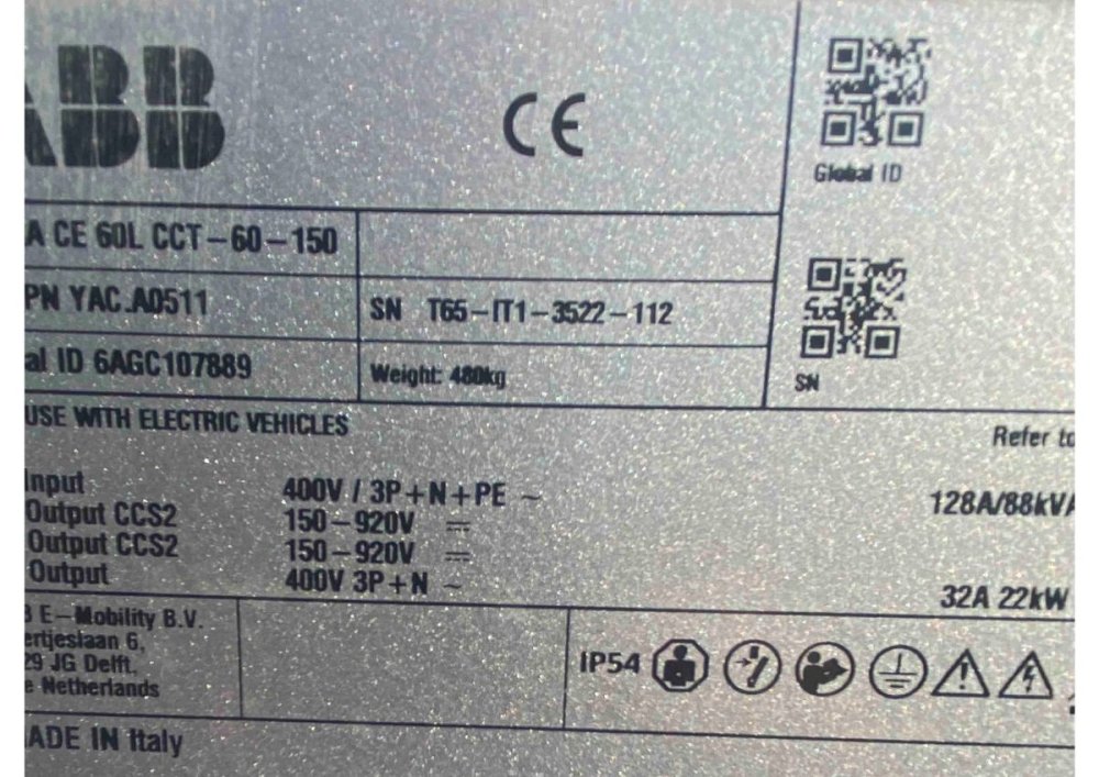

Pouve-vous m'éclairer svp :  j'ai fat la photo d'une borne de recharge (LIDL) d'une puissance de 60kw : il semble que le voltage délivré se situe de 150 à 920v : cette borne serait-elle acceptée par la Mercedes CLA Electrique ? Si oui, je suppose que cela ne changera pas dans le cas où la seconde borne est également occupée par une autre voiture en charge.
Désolé pour cette question qui pourrait sembler basique, mais je n'y comprends rien en électricité.

Oui et Oui, chaque sortie est indépendante entre 150v et 920v. Cette tension est générée par une arrivée AC triphasée "classique" en terme de tension mais "XXL" en terme d'intensité.
Pour la contrainte d’une seconde voiture, c’est peut-être par rapport au système spécifique d’IEcharge. IEcharge bloque effectivement la seconde prise si la voiture branchée à gauche de la borne est en 800 v. C’est parce que leurs bornes sont alimentées en courant continu depuis des batteries et convertisseurs DC-DC déportés. Peut-être qu’ils mettent les 2 convertisseurs DC-DC (celui dédié à la prise gauche et celui dédié à la prise droite) en série pour la montée en tension.
Modifié par sim_v

Le 02/06/2025 à 09:05, NICDAC a dit :
Oui la borne est compatible avec le CLA électrique SANS convertisseur embarqué 400v/800v,  car le convertisseur AC/DC déjà présent dans la borne est capable de monter à 920v.
