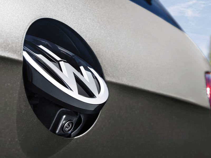

Fun fact complémentaire : faites attention à la caméra de recul, elle mord. J'ai voulu ouvrir le coffre juste après avoir fait une manœuvre. La camera de recul n'était pas encore rentrée donc le logo VW/poignée de coffre était en position sortie. J'ai mis la main pour ouvrir le coffre car j'avais besoin d'y accéder et la camera à décidé de se replier et une pièce sous la poignée (ce qui protège la camera qui n'est pas visible même quand on ouvre le coffre normalement)  m'a pincé assez fortement un doigt 😕
Golf 2021 VW | Hayon | Volkswagen Canada
Je découvre de bonne idée chez vw, sur ma bmw la caméra reste à la poussière et éclaboussure, je crois aussi sur les T.
