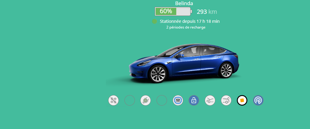

il y a 58 minutes, MattKirby a dit :
A première vue, j'ai des soucis d’icônes:
certainement un pb de cache. J'ai poussé une version (2.1.0-beta-20-g13091f7) qui force le refresh des css.
Nickel, merci! je vois bien les icônes.
J'ai testé le klaxon, ça fonctionne bien.

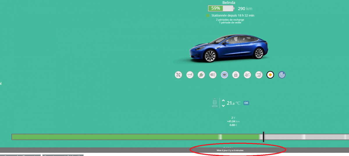

Toujours pas pour moi. Certains boutons ont l'air caché, j'arrive même pas à réduire le widget, le coin est hors de l'écran ! comment le réduire autrement ?
  • Auteur
il y a une heure, Alex25 a dit :
Tu peux m'envoyer en MP un screenshot de ton rapport de santé (d'ailleurs indique t'il bien "2.1.0-beta-22-g69bfdb2" ?) ?
Pour le redimensionnement, tu peux essayer de dézoomer la fenêtre de ton navigateur pour choper le coin
Nicolas

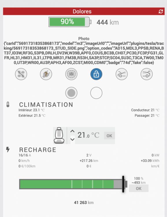

Ah ben non, il n’apparaît pas ce bouton mais je vois les autres (vitres, klaxon et phare), par contre ils sont placés un peu de facon anarchique.
Klaxon et phare tout en haut au dessus de SoC, le bouton des vitres tout seul juste au dessus de l’image.
  • Auteur
Pour les réorganiser il suffit de cliquer sur l’icône crayon (edit) et de les drag’n dropper. Puis re clique sur le crayon pour sauvegarder.
Pour le bouton du réveil, essaie de voir dans la liste des commandes de la voiture et vérifie que la case à cocher « Affichage » est cochée.
il y a 56 minutes, vercors a dit :
Si j’affiche la commande, j’ai un bouton générique de Jeedom avec le texte Reveiller sur fond vert. Et ça reste même si la voiture n’est plus en veille.
