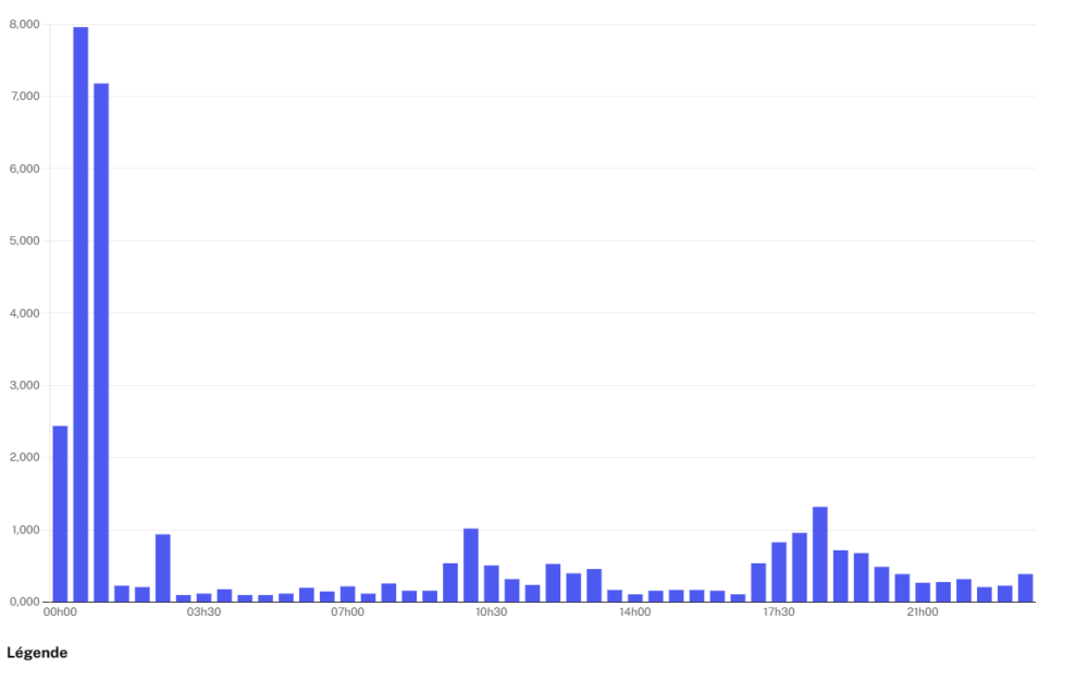

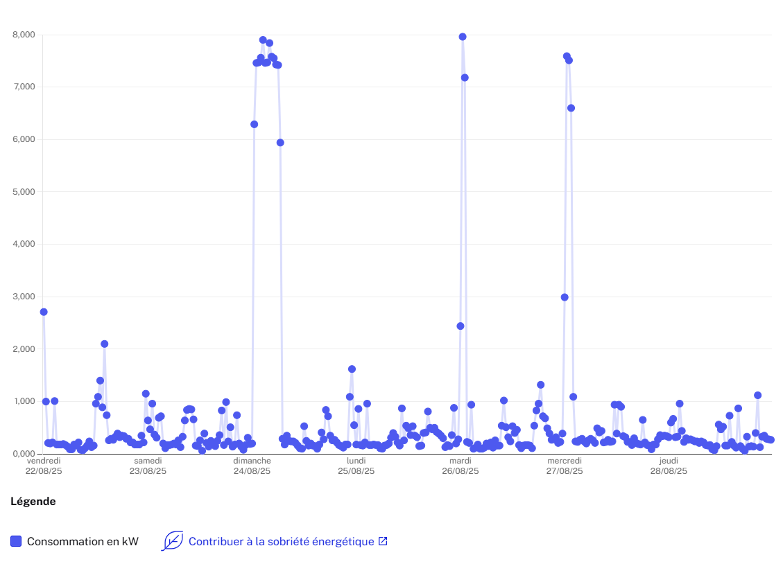

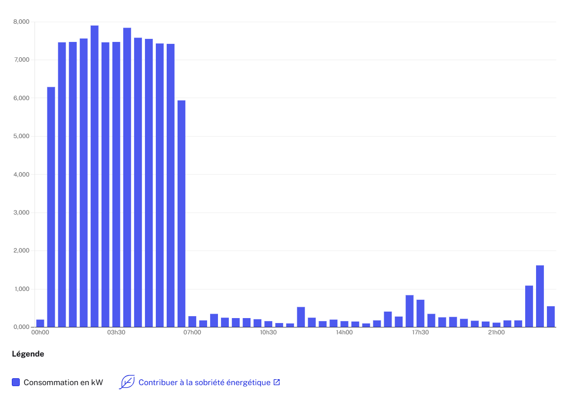

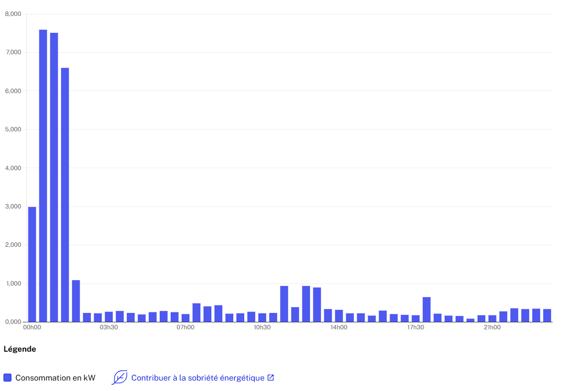

Scenic E-Tech + PowerBox UNO : charge bloquée avant 80% et forte consommation en veille ?
Tim a répondu à un sujet de Tim dans Renault Scénic électrique
Je ne pense pas que la consommation des autres équipements soit limitée : les graphiques ci-dessous montrent que la consommation diminue après 2 h du matin, avec une importante réserve de capacité disponible. De plus, sans modification de la capacité des équipements de nuit, j'ai pu charger jusqu'à 100 % sans problème. Sinon, je n'aurais pas pu atteindre cet objectif de 100 %. jusqu'à 100% Cible 80% vs 67% en realite Pareil- 24 réponses

avant de prendre une décision il faut que tu sache combien tire ta PAC et ton ECS Si la somme des 3 (ECS + PAC + VE) dépase les 9 KVA c'est ta charge qui sera impactée. Donc 2 solutions: tu décales les horaires de ta PAC + ECS tu augmente ton abonnement EDF en 12KVA quand tu as répondu 9KVA tout à l'heure c'est bien le contrat d'électricité et pas ce qui a été renseigné par l'installateur de ta borne pour gérer la charge dynamique? histoire de lever le doute
La question reste donc : comment atteindre un objectif de 80 % alors qu'il termine à des valeurs plus basses chaque nuit... ? 🤔- 24 réponses

ah ben du coup ça peut être ça qui limite ta charge non? as-tu essayé de charger sans programmation pour vérifier que tu tournes au environ de 7 kw/h? et vérifier sur Enedis combien pompent ta clim et ton ECS SANS charge de voiture pendant une nuit
