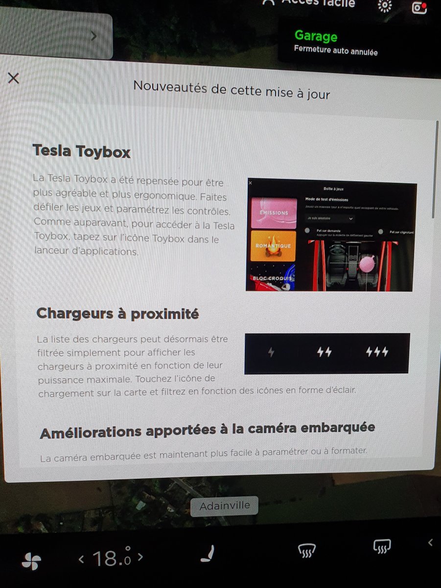

Le 21/05/2020 à 12:48, J0kers a dit :
Tout ça pour le plus grand bonheur de @les3gujanais
Alors là, je suis complètement d'accord avec lui, 6300 balles, ca fait cher la Xbox ! qu'ils nous fassent un simple autopilot utilisable, je ne demande même pas le FSD promis, juste un autopilot utilisable...

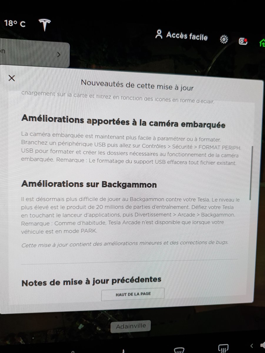

Ma clé SSD 240GB qui fonctionnait parfaitement jusqu'à présent n'apparaît plus en haut de l'écran comme si elle n'était plus reconnue.
Evidemment j'ai tenté un reboot total des deux écrans mais toujours rien.
Et bien sûr, la nouvelle option de formatage direct de la clé reste grisée...
Idem si je reformate ma clé sur mon PC, une fois sur la voiture, pas reconnue...
Pour ceux qui sont passé à la 2020.16.2.1 vous pouvez vérifier si ça marche toujours et me faire un retour ?
Merci.

Je viens de passer deux heures à batailler mais nada, ma clé SSD de 240GB n'est plus reconnue...
J'ai tout essayé : partitionnement en 32, 64GB en Fat32, exFat... rien ne marche...
Pour moi cette nouvelle version ne reconnaît plus les SSD.
Y'a pas une adresse où on peu faire remonter les bugs ?
J'ai essayé avec une clé USB standard de 32GB formaté en Fat32 avec des fichiers divers dessus que j'utilisais sous Windows :
Il l'a prise de suite en me mettant l'icone de l'appareil photo avec une petite croix à gauche😲, normal.
Et là bien sûr l'option de formatage s'est rendu disponible.
Donc formatage dans la foulée et clé opérationnelle !
Pour info, le formatage proposé renomme la clé en TESLADRIVE, formate en exFat avec des clusters de 32Ko.
J'aimerai bien avoir des retours sur des personnes qui utilisent des clé SSD pour voir ce que ça donne chez eux...🤔

2020.20.16.2.1 installée. Pour activer le formatage il faut enlever, puis remettre la clé USB.
