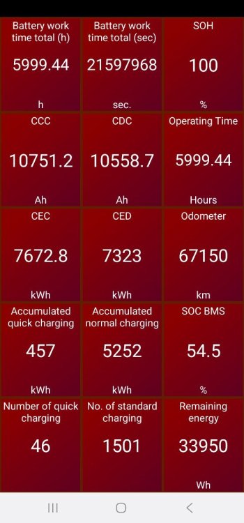

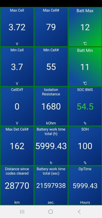

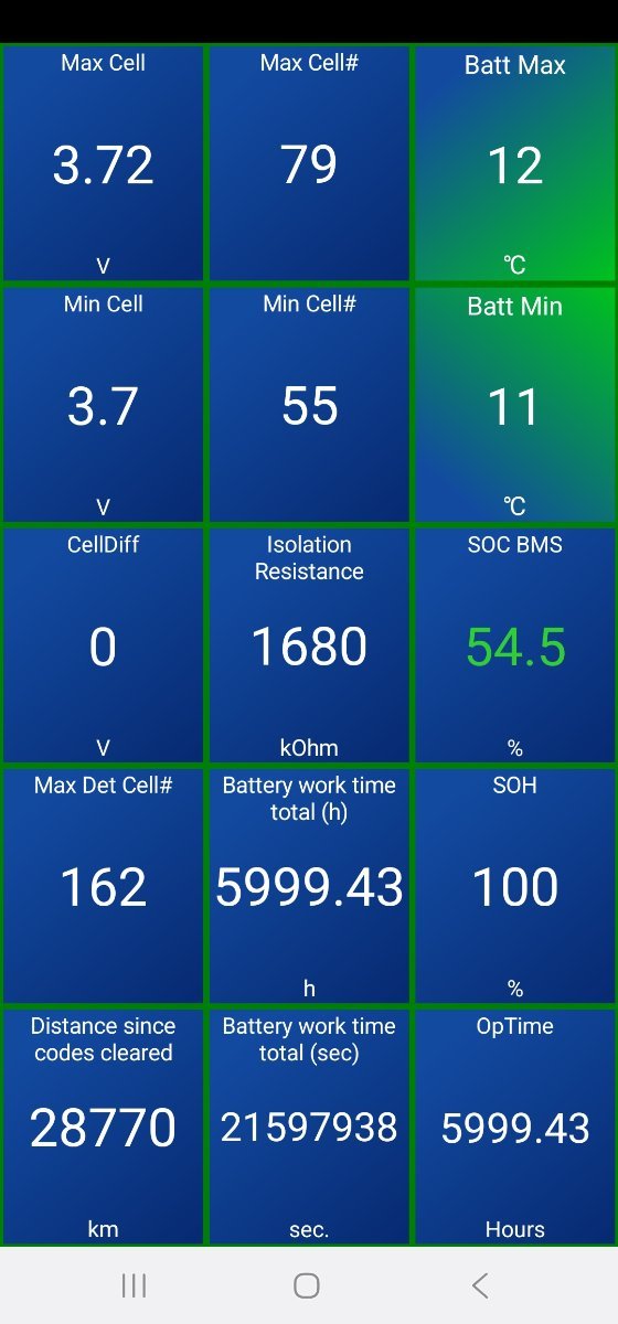

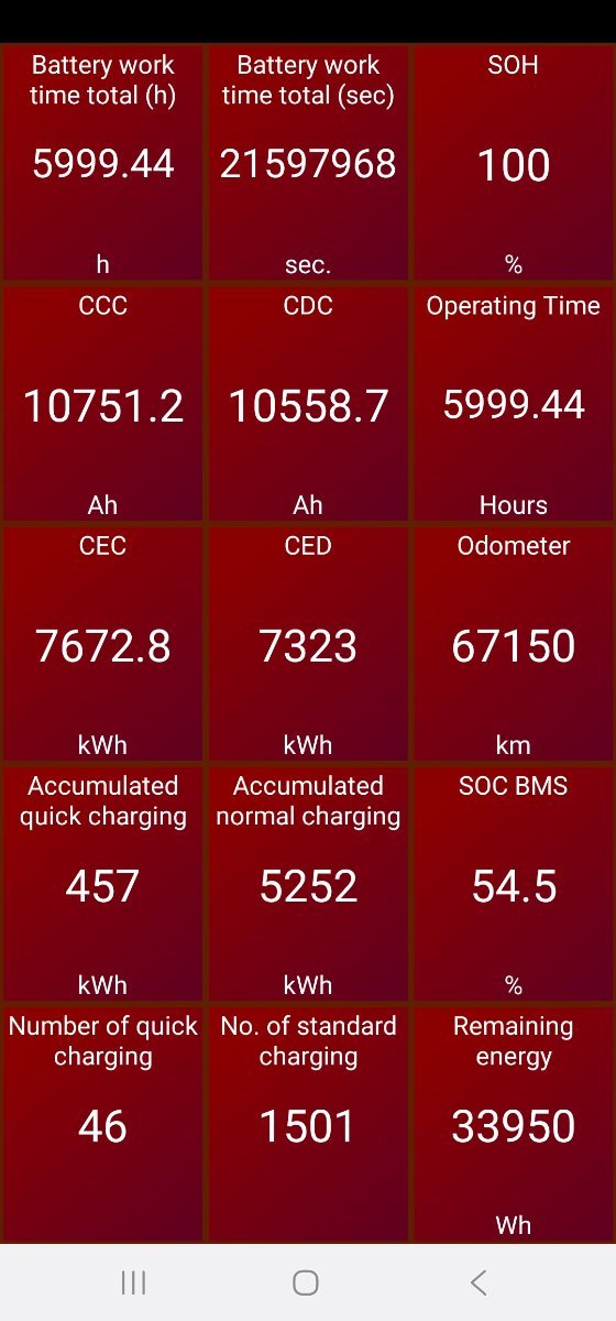

tu lis avec quoi la prise ODB ?
de mon coté, aussi bien ABRP que carscanner avec un Lelink BLE me remonte 100% de SOH ( ou plutot 0% de dégradation ) .
pour une P45 de 2021 avec 155000kms au compteur  ( 73kWh aussi )
et équipé en 20 pouces le max que j ai vu affiché est 430kms .
en ce moment je suis dans les 380 , ca remonte petit a petit ( suit e amon gros trajet de vacances c est bien tombé, mais il faut plusieurs semaines pour qu il recalcule correctement son autonomie . ca remonte de 10/15kms par semaine 😛

Soh 100%  a 155000km C'est bien la preuve que selon les versions logiciel ou modele le SOH calcule par l'ODB est bidon.... Sauf a croire au pere noel

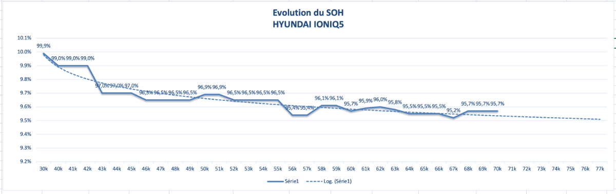

@as1chrone Petite mise à jour de mon coté. Le SOH continue à se stabiliser...
- Modèle: IONIQ5 73 kWh Executive
- Mise en circulation: 11/2021
- Kilométrage: 70 000 km
- SOH: 95,7%
- Nb DC: 89
- Nb AC: 444
- Parking: Intérieur
- Limite de recharge habituelle: 70-80%
