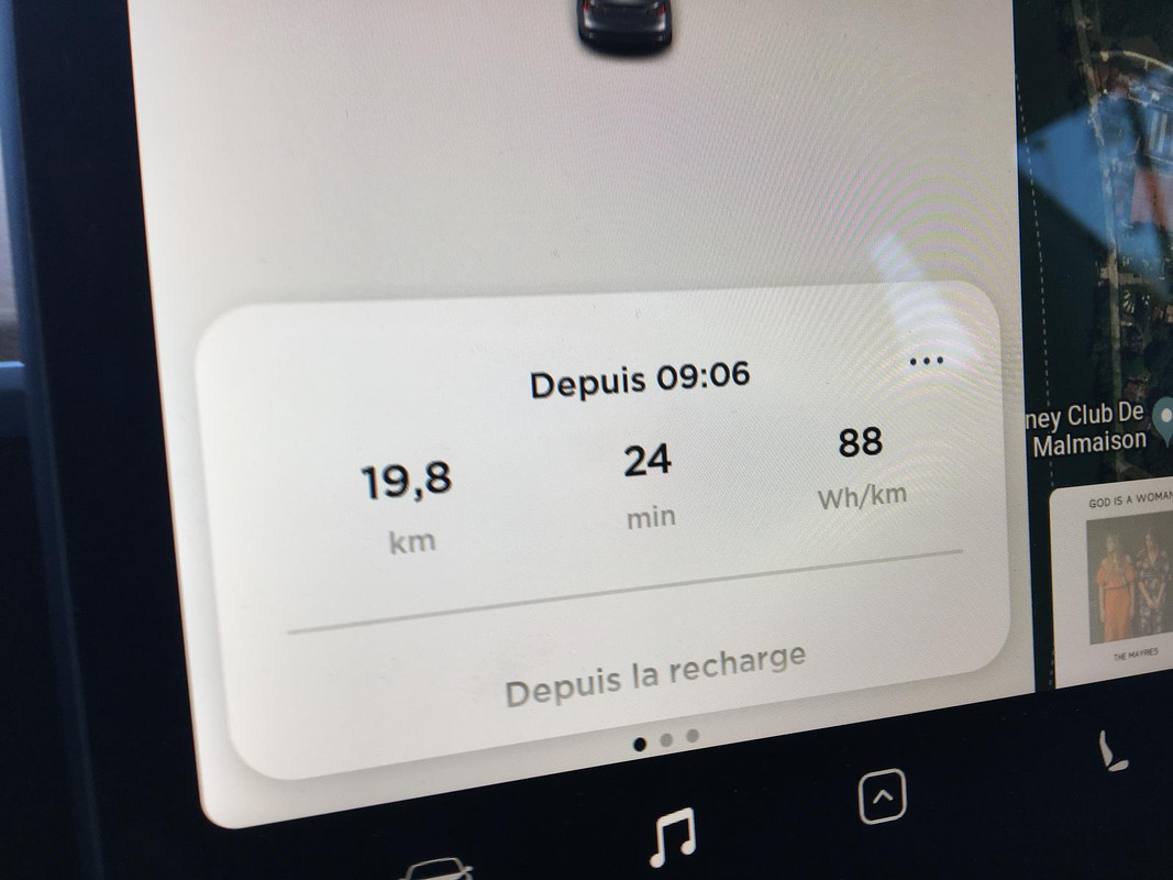

Pour le fun, j'ai un peu joué ce matin à l'éco conduite sur l'autoroute A86 limitée à 110, 90 et 70 km/h :
