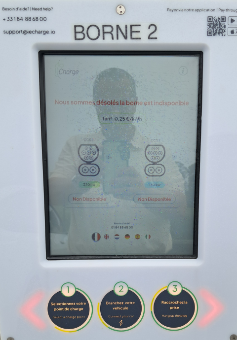

J'aime bien recharger chez IEcharge, car je prends souvent les chemins de traverse plutôt que l'autoroute et dans ce cas leurs bornes "au milieux de nulle part" deviennent un avantage.
J'aime bien sûr aussi leur prix de 25 cts/kWh.
Je roule en Mégane de fin 2024 pour laquelle j'ai activé l'autocharge qui fonctionne impec.
Mais sur une dizaine de rechanges effectuées chez IEcharge, j'ai eu 2 fois le problème que la charge s'arrête toute seule après quelques minutes (une fois à 50% à Chazey-Bons et une fois à 32% à Maîche) avec un message "limitation de puissance" qui s'affiche à l'écran. (j'étais chaque fois seul à charger)
http://reprol.free.fr/IMG_20250527_141239.jpg
Et ensuite les 4 prises sont en "non disponible". (avec les flèches en façade qui passent au rouge)
J'ai à chaque fois appelé leur assistance, très courtoise et relativement réactive, qui a redémarré à distance les bornes (pratiquement instantané).
L'une des personnes au bout du fil m'a dit qu'en fait le reset des bornes ne sert à rien, mais que dans 20 minutes au maximum les bornes devraient repasser au vert (le temps que les batteries de la Jbox se rechargent ??)
La première fois, elles sont repassées au vert après une dizaine de minutes et j'ai pu finir ma charge, la deuxième fois nous sommes repartis après 1/4 d'heure d'attente, les bornes étant toujours au rouge...
Comme les bornes IEcharge sont associées à une Jbox qui contient des batteries qui servent au soutien du réseau EDF, je me demande si ce soutien au réseau EDF ne serait pas prioritaire à l'alimentation des bornes et que dès qu'il y a un besoin de la part d'EDF, on ne coupe pas l'alimentation des bornes ?
C'est quand même très c.n quand ça arrive en pleine cambrousse...

Le 03/06/2025 à 15:43, Rollmops67 a dit :
Roland
C'est exactement ça
Et c'est pourquoi, ce réseau est boudé par ceux qui recherchent de la fiabilité sans coupure intempestives
Le prix ne fait pas tout, sauf a accepter ces contraintes qui ne sont pas si rares si on en croit les témoignages de ce forum
